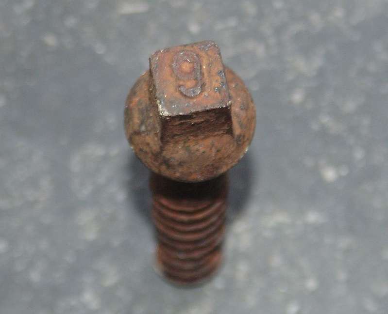

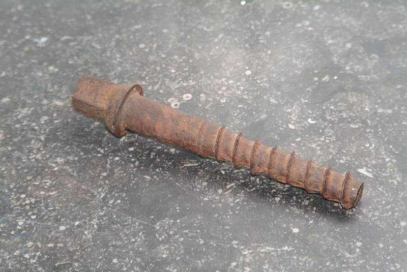

Hallo ihr Gleisschrauber,
ich habe eure Diskussion über die Gleisschraube mitverfolgt und wusste immer, du hast auch so ein Ding, irgendwo. Gestern hatte ich etwas Zeit und hab mich (erfolgreich) auf die Suche gemacht.
Sie ist ziemlich verrostet, aber eine echte "Schmalspurgleisschraube" gefunden hab ich sie bei der HSB.
Gleisschraube (9960)
Auf der Oberseite ist eine Zahl mit eingegossen, eine 9 (oder 6)
Die Maße findet ihr hier:
http://home.arcor.de/wupperbahn/gebaude/Gleisschr3.pdf
Die wesentlichen Unterschiede sind der quadratische Kopf und das Gewinde geht nur ca. 2/3 der Länge.
Gruß Waldemar

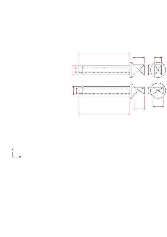

nun habe ich den Polycon-Apparat Pyranha im Haus und darf vor dem Kauf einige Versuche machen. Da ich mit den Niete immer noch schwer im Rückstand bin muss ich aber vorerst die Aufträge für Niete abarbeiten. Voraussichtlich werden dann im Herbst die ersten Versuche gemacht. Dazu brauche ich aber Ihre Hilfe indem mir vermasste Zeichnungen zugespielt werden damit ich dann mal auf einen Nenner komme und die Werkzeuge dazu beschaffen kann. Da die Werkzeuge sehr teuer sind, muss ich auf Standartmasse abstellen können. Das bedeutet dass z.B. das Gewinde bei allen Schrauben so wie auch der Kopf, in etwa gleich sind. Z.B. der Kopf, wenn eine Fläche 0.9mm und die andere 0.6mm ist kann ich die 0.9mm auf 1.0mm erhöhen wobei die Fläche 0.6mm dann 0.7mm hat. Der Gewindedurchmesser sollte immer derselbe sein wobei die Gewindelänge unterschiedlich sein kann. Da man das Gewinde schlussendlich nicht mehr sieht, spielt der Durchmesser so oder so keine Rolle. Die angehängte JPG zeigt welche Masse fest sein sollten. Klar könnte für jeden Wunsch die Werkzeuge hergestellt werden, ist aber eine Frage des Preises, welcher enorm in die Höhe schiessen würde.
Gruss, Glacier-Express

es freut mich, dass es vorwärts geht. Bei meinem geplanten Gleissystem wollte ich die Gleisprofile mit Hakennägeln nageln, aber falls es doch bezahlbare Schienenschrauben gibt, wäre mir das lieber. Für einen günstigen Preis würde ich auf das Gewinde verzichten und die Schrauben eindrücken.
Kannst Du Schienenschrauben mit quadratischem Kopf auch ohne Gewinde z.B. in 15.000 Stück pressen oder günstig drehen?
Falls wir in den Preisbereich von Nieten kommen, werden die Schienenschrauben vermutlich auch für viele andere Modellbauer interessant.
PS: Maße von DB-Schienenschrauben kann ich liefern.

also eine Ss 8/150 habe ich schon auf dem Tisch liegen, die wollte ich nachher vermessen.
MfG Christoph
