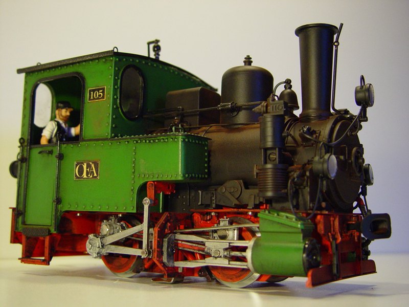

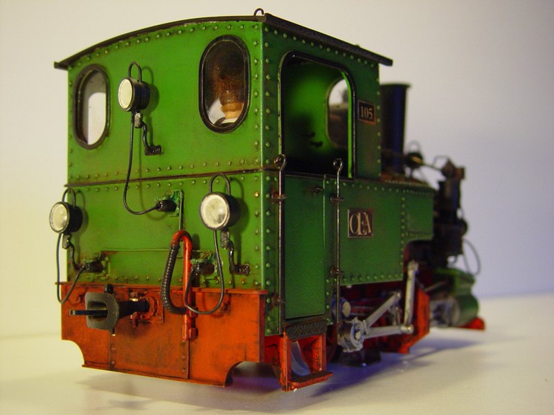

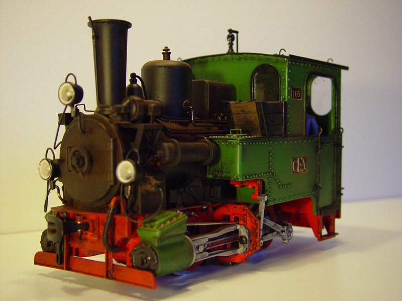

Die Lok auf dem Bild ist eine Mischung aus allem Möglichen. Das Fahrgestell und der Kessel stammen vom OTTO, die Steuerung, und die Zylinder sind von der Stainz und das Führerhaus ist ein Bausatz von Bertram Heyn. Diesen Bausatz habe ich überarbeitet, indem ich das Führerhaus verbreitert habe. Desweiteren wurden die Wasserkästen verändert und der Steuerung angepasst, die Nieten neu eingesetzt und die Proportionen verändert.
Ich habe dem Winzling noch ein wenig Kleinzeug, z.B. Winde, Lichtmaschine, Kessellametta, neue Pufferbohlen, elektrische Leitungen und Steckdosen für die Laternen sowie Laternenhalter und Laternen spendiert. Diese Laternen entstanden aus etwas Plastikrohr, Messingdraht und durchsichtiger Verpackung für die Gläser. Die Glühbirnen in den Laternen sind kleine Glasperlen und die Birnenfassungen sind kleine Glasröhrchen.
Ach ja, Fotos können ja so gnadenlos sein. Irgendwie ist mir die Schraube an der Pumpe nie aufgefallen und jetzt auf dem Foto drängt sie sich ins Auge wie ein Pickel auf der Nase. Irgendwie erscheinen mir plötzlich doch ein paar Sachen etwas zu grob.
029_Berta_komp (Rudolf)
030_Berta_komp (Rudolf)
031_Berta_komp (Rudolf)

das ist auch ein schöner Umbau aus Toytrain-Otto und Stainz :!: :!: . Besonders gefallen mir Deine Lampen, der hölzerne Aufbau auf dem Kohlenkasten und die Alterung :D .
Das mir Deine Anlage insgesamt gefällt, habe ich Dir ja schon bestätigt :gut: . Dafür, dass Du in der Zwischenzeit viele Ansichten mehr gezeigt hast, finde ich klasse :bindafür: .
Danke für die vielen Bilder und ruhig noch mehr davon :smt041 .

jetzt habe ich entdeckt, was bei deiner Lok und allen Stainzen fehlt:
Halter für die Schieberstange! Kuck man in den Fred: Meine Lok: 99 021.
Da siehst du verschiedene Varianten. Ansonsten sieht deine Lok gut aus!
Gruß, Arne
Rudolf
Beiträge: 1065
Re: Bilder von der OEA
Beitrag von Rudolf »
Hallo Arne,
die Lok ist kein wirkliches Modell und kann und will sich nicht mit Thomas´ 99 021 messen. Sie ist ein hübsches Lökchen ohne jede Vorlage, die mir persönlich gut gefällt und die sich nett auf meiner Anlage macht und dabei will ich es auch belassen. Wenn ich jetzt einen Halter für die Schieberstange einbauen wollte, müsste ich auch konsequenterweise ein neues Gestänge einbauen und letzten Endes auch die ganze Lok erneuern inclusive dem Hugo, der drinnen am Regler steht und seinem Kollegen mit der Kelle.
Schau Dir mal kritisch die zum Teil recht groben Details dieser Lok an und Du wirst mir beistimmen, daß eine weitere Verfeinerung im Einzelnen nichts mehr bringt.
