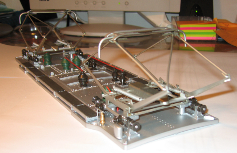

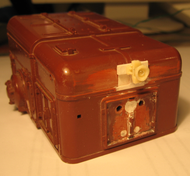

Hallo Zusammen
Es ging weiter. Heute habe ich das Dach fertiggestellt. Gespritzt habe ich alles mit Revell Farben. Ich habe zuerst das Dach Silber Metallic (Nr. 90) gespritzt, dann habe ich die Widerstände grün (smaragdgrün 61 gemischt mit gelb 15 und schwarz 08) und braun (lederbraun 84 gemischt mit schwarz 302) mit schwarzgepinselt. Die Leitungen wurden rot(330). Die Trittbretter habe ich oben braun gepinselt (selbes braun wie Widerstände nur etwas aufgehelt mit gelb 15) Zu Fotozwecken habe ich noch zwei Schiffchen von einer andern Lok aufgesetzt, die werden dann durch Stoffels ersetz. Hier nun das Bild:
Hier noch das Bild der ersten Angebrachten Lampe. Entstanden aus den Gussteilen. Eingesetzt wurde eine kleine 3V Glühbirne, welche mal an Weihnachtsgeschenken waren und nun zuhauf in meiner Schublade liegen. Der Vorteil zu den LGB Glühbirnenen ist die geringere grösse.
So, morgen werden wahrscheinliche die unteren Lampen angebaut.
MfG Stefan
MfG Stefan

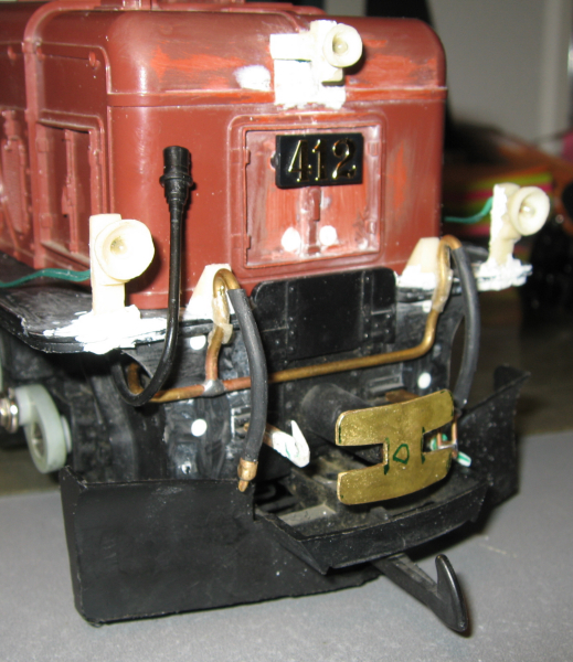

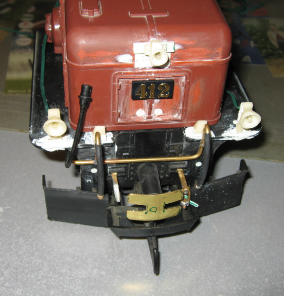

Re: Kroko-Tuning
Hallo Zusammen
Am Wochenende gings noch weiter. Hier noch die Bilder:
Leider sind die kleinen Halter der Steckdosen etwas zu nahe geraten, deshalb sind auch die Bremsschläuche davor. Die muss ich noch verschieben. Nun fehlen noch die Steckdosen, die sind schon bereit, müssen nur noch Befestigt werden.
MfG Stefan
MfG Stefan
