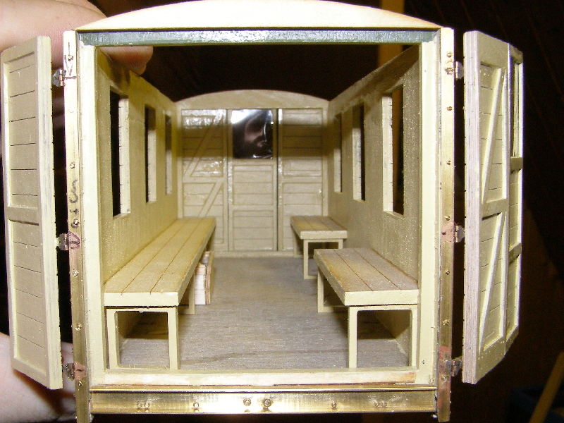

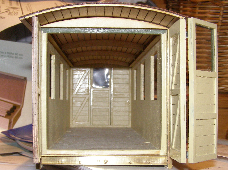

die beweglichen Türen habe ich eigentlich mehr als Fleißarbeit mit ruhigen Händen empfunden :roll:
Aber als ich heute das Dach angepasst habe, passierte das hier:
Tueren_auf_mit_Dach (Gleisbauer)
Weiter gehen die Türen mit Dach nicht auf. Was bin ich froh, kein 1:22,5 Sanitäter zu sein, der die Tragen da rein wuchten muß :wink:

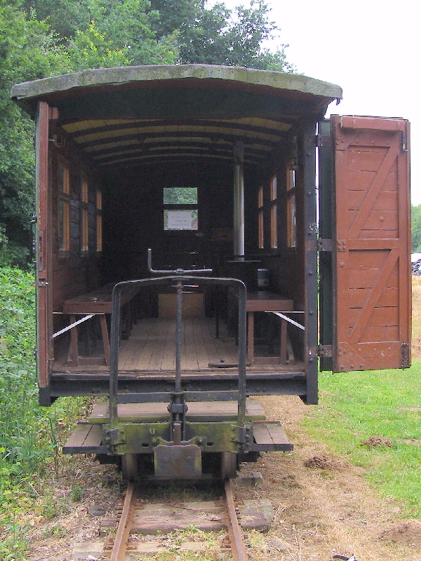

Orginal zum Vergleich:
komplett_ge_ffnet_1 (Gleisbauer)
Die linke Seite lässt sich auch so weit auschwenken wie die Rechte, da aber die Fahrgäste so selten Tragen brauchen, ist die im Weg hängende Dachpappe bisher nicht aufgefallen
Nachtrag: die zu öffnenden Stirntüren sind auch bei Buggys und Kinderwagen sehr praktisch. :wink:

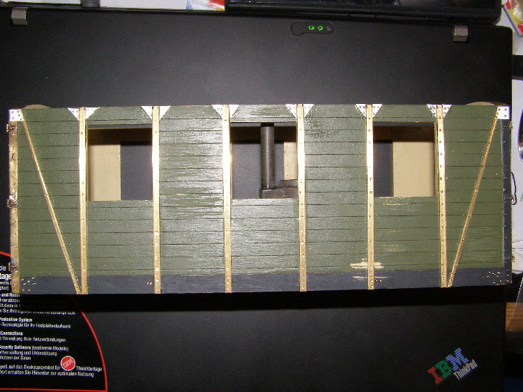

hier gibts was neues. Ich habe mittlerweile die U-Profile für den Wagenkasten bekommen.
Seitenprofile_Lazarettwagen (Gleisbauer)
MfG Christoph

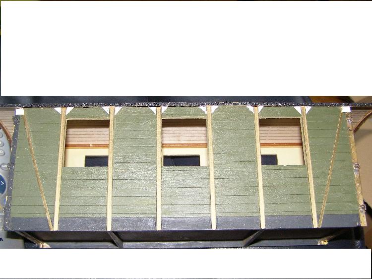

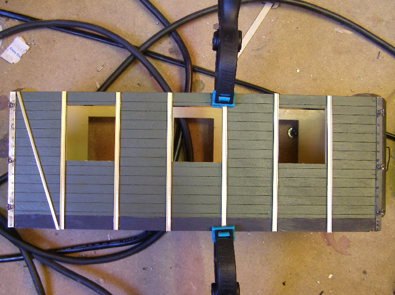

mittlerweile sind alle Profile am Wagenkasten und die "Winkelbleche", die in meinem Fall aus Resten dicken Papiers geschnitten wurden, sind dran, das Dach passt und ist mit Dachpappe eingedeckt, jetzt fehlen noch die Schrauben und natürlich die Unterwagen, die aber noch komplett verpackt sind...
Ach ja und natürlich noch der eine oder andere Farbklecks :wink:
Profile_und_Winkel_dran (Gleisbauer)
Die Profile und "Winkel" sind jetzt angeklebt und das Dach hat bereits die Bespannung
MfG Christoph

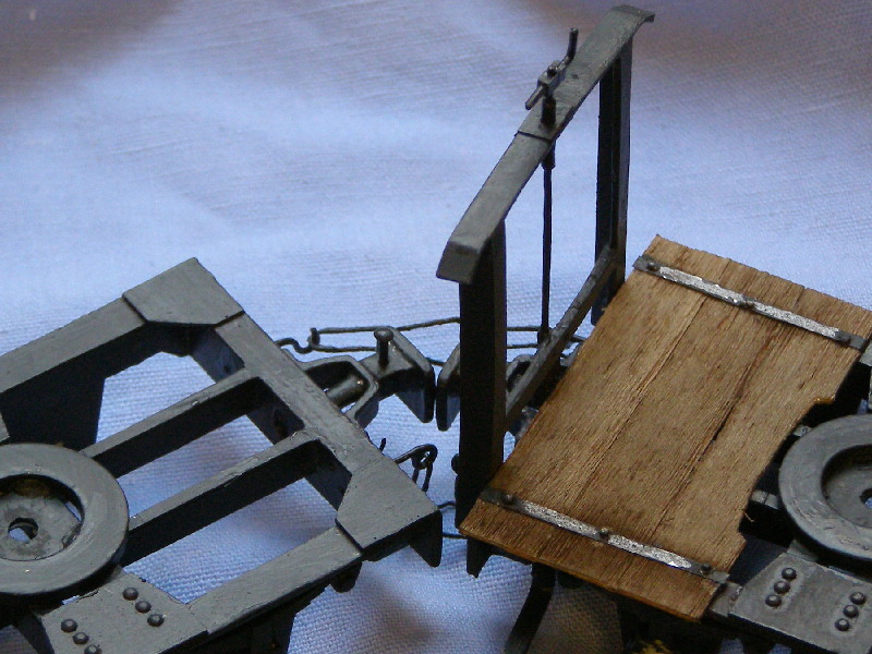

nachdem ich heute dem Modellbahngott zwei Bohrer und einige Nerven geopfert habe, sind mittlerweile alle Schraubenimitate am Wagenkasten angeklebt.
alle_Schrauben_drin (Gleisbauer)
*tilt*
Jetzt fehlen nur noch je 6 Stück an den Unterwagen
Balancier_am_Gawronwagen_3_ (Gleisbauer)
Besonders gut auf diesem Foto zu erkennen, wo die hinsollen, oder?
MfG Christoph
