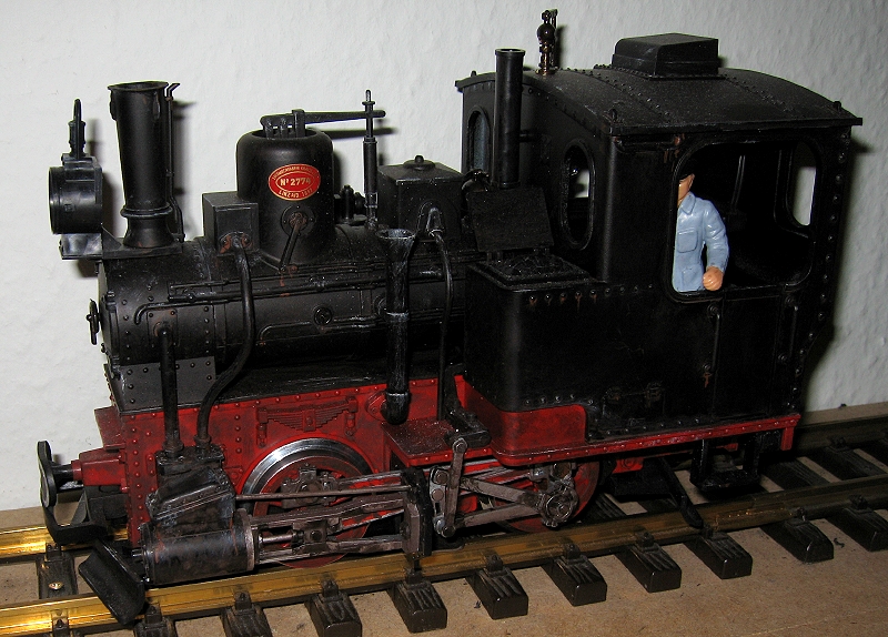

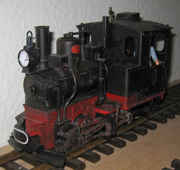

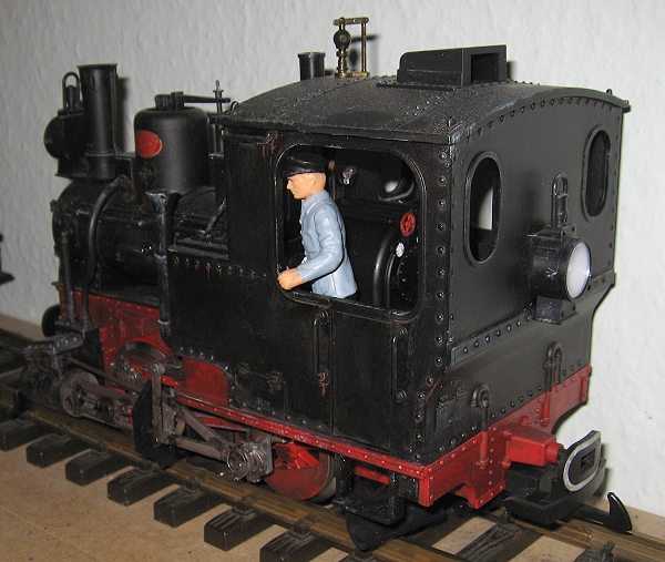

ich möchte mit meinem Beitrag die Stainzumbauten wiederbeleben. Nachdem ich scheinbar niemanden im Forum mit meiner umgebauten "Rusty" verschreckt habe und Christoph nach mehr meiner einfachen Lösungen fragte kommt hier meine Stainz.
Auf Grund des Stöberns in den vielen Beiträgen, weiß ich wie hoch die Qualität mancher Projekte ist. Dennoch habe ich immer auch Freude bei der Lektüre von Beiträgen wie "Low Tech/Big Fun auf Playmo Fahrwerk" oder anderen einfachen und praktischen "Low Budget" Lösungen.
In diesem Sinne verstehe ich auch mein Stainz.
Für 40 Euronen in jämmerlichen Zustand bei Ebay ersteigert konnte ich durch eine Ersatzteillieferung von LGB im Wert von 4,90 Euro (wahrscheinlich eine der Letzten) und durch eine weitere Lieferung im Wert 12 Euro von Betram Heym (Fenstereinsätze aus Kunststoff) glaube ich eine glaubhafte Interpretation einer kleinen Reichsbahnlok auf die Beine stellen. Besonders stolz bin ich auf den sauber gekürzten Korbelschornstein und meines Erachtens wirklich anständig verspachtelten Fenster (5 Stunden immer wieder verspachteln und im Waschbecken nass schleifen). Ach so, es sind noch ca. 10 Euro Sprühlack und andere Farben drauf. Macht zusammen ca. 67 Euro für diese Lok.
Bis zum nächsten Mal!!!
Stainz1 (H0aufgeber)
Stainz2 (H0aufgeber)
Stainz3 (H0aufgeber)

Hallo ,
na schön dreckig ist sie ja schon mal.
Was mich bei der LGB Stainz immer gestört hat (hatte auch mal zwei)
sind die großen Lampen. Wenn du das Umlaufblech bis nach vorne
durchziehst (da gab's auch mal einen Umbausatz) und dann zwei kleinere
Lampen draufsetzt, schaut sie noch viel besser aus.
