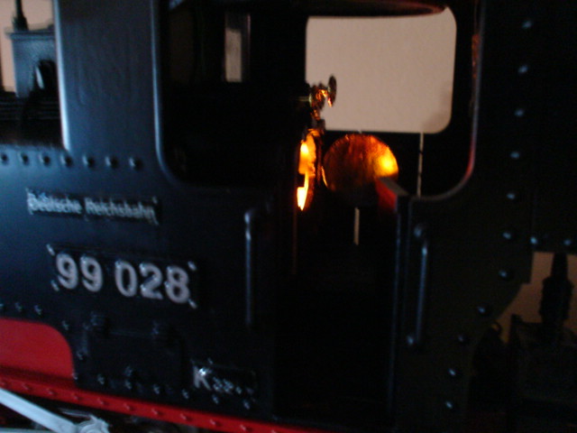

Hallo Kollegen,
nachdem im GBF mit den Stainzumbauten richtig viel los ist, will ich doch auch mal meinen (noch nicht vollendeten ) Stainzumbau zeigen. was die Detailtreue angeht, arbeite ich nicht auf so hohem Niveau wie manch andere hier, aber für mich reicht es aus. Hier mal die ersten Bilder. Details und Infos kommen bei Interesse später.
Als Grössenvergleich ist ein Wagen der Lasergang angehängt
Gruss Martin

Heute morgen hatte ich dann doch die Zeit, mich mit der Digicam, Stativ, einem hellblauen Tuch und den Lokteilen an den Basteltisch zu verdrücken. Wie man sieht, ist die Lok noch nicht fertig, ganz unten ist aber ein Bild von mit Bohrmaschiene und Dremel gedrehten Teilen für die Lok eingefügt, das Rezept: passenden Rundmessing besorgen, ablängen ( lieber etwas länger! ), Bohrmaschiene in den Schraubstock einspannen, Rundmaterial in die Maschiene spannen, anschalten, Dremel mit passenden Corundfräsern bestücken und loslegen. Schutzbrille und ggf. Mundschutz nicht vergessen!!!
P.S: ich weiß, daß Dremel ein geschützer Begriff ist, aber meine Tastatur kennt das "R" im Kreis nicht :oops:
Die Einströmrohre habe ich mit Zwirnfaden "isoliert".
