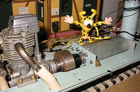

jup, Stromabnehmer :?: Generator an Bord und Problem gelöst :idea:
Dafür ganz andere Probleme geschaffen :twisted: :evil:
