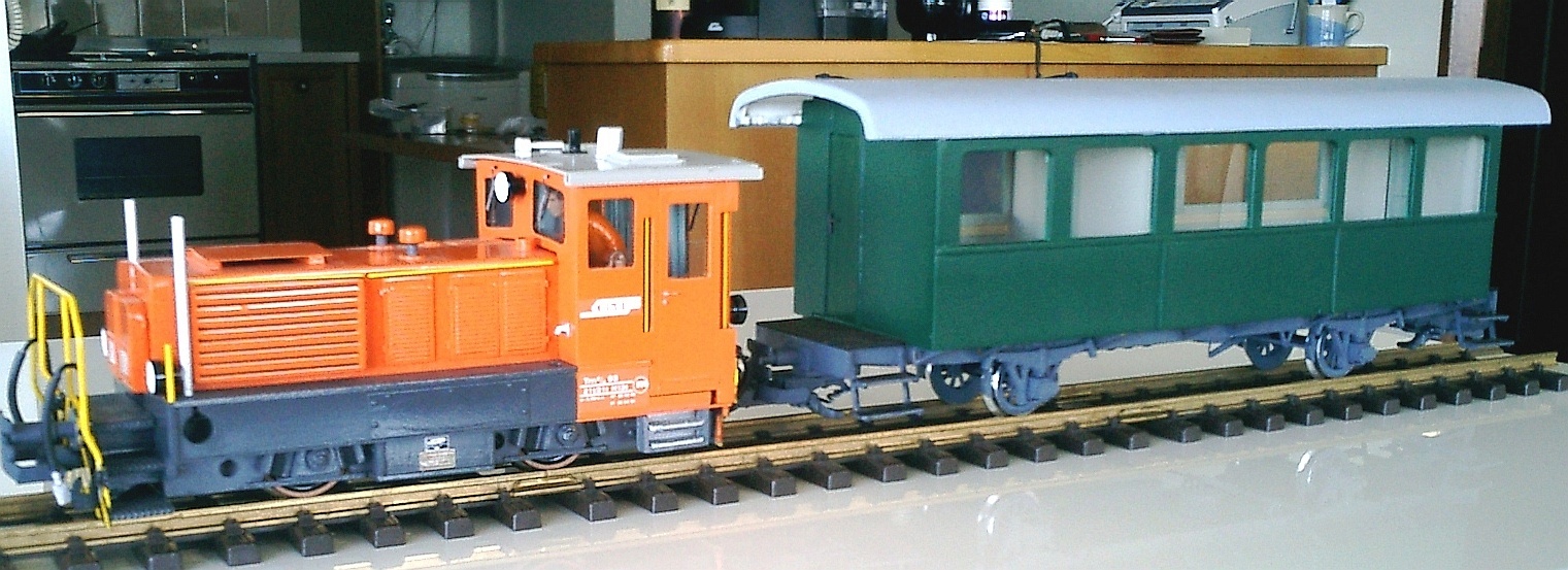

Bei meinem Wagen kommmen nun die Buehnengelaender dran sowie die Beschriftung, auch fehlen noch die Sitzbaenke. Der erste Fahrbetrieb war okay, ich habe Metallspeichenraeder montiert und die Radaufhaengung "locker" gelassen, wie von Dir beschrieben, jedoch ohne Spiralfedern (sicher nicht optimal....).

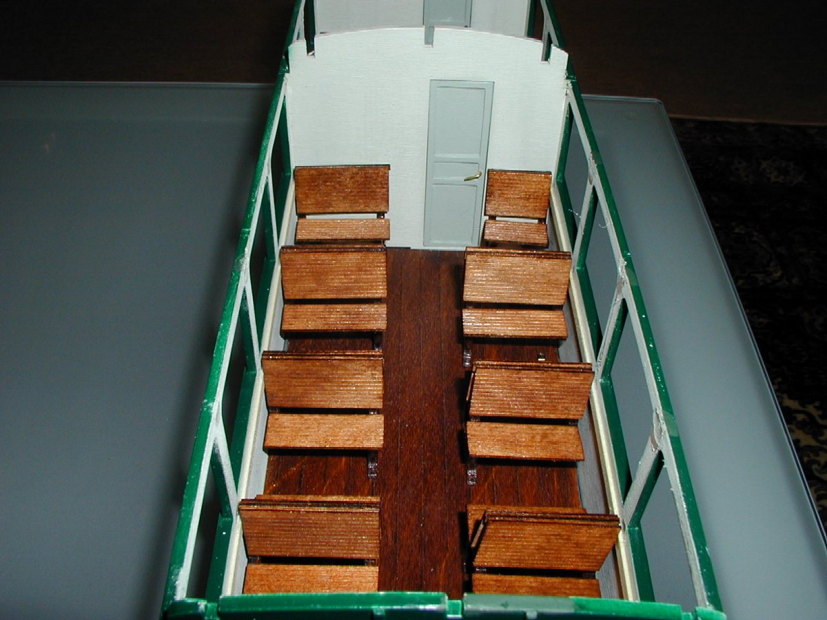

die Sitzbänke habe ich inzwischen verwirklicht. Wirklich schöne Teile (für alle unterschiedliche Wagen!), die Harald anbietet, obwohl nicht auf seiner Webseite aufgeführt.
Es empfiehlt sich, die dunklen Laserkanten abzuschleifen und auch von den Sichtflächen den Laserschmauch mit feinem Schmiergel abzuziehen. Gebeizt habe ich mit Clou Nußbaum mittel vor dem Verleimen. Verleimt mit Ponal Super 3, anschließende Klarlack aus der Sprühdose. Das Bild zeigt nur eine Stellprobe der Bänke, verleimt wird später nur am Wagenkasten, nicht am Boden, damit man beides trennen kann. Habe leider das W.ageninnere in einem Zustand früher Unkenntnis grau grundiert, werde das bei den Folgemodellen - habe bereits 3 Bausätze auf Vorrat - korrekt handhaben
Gruß,

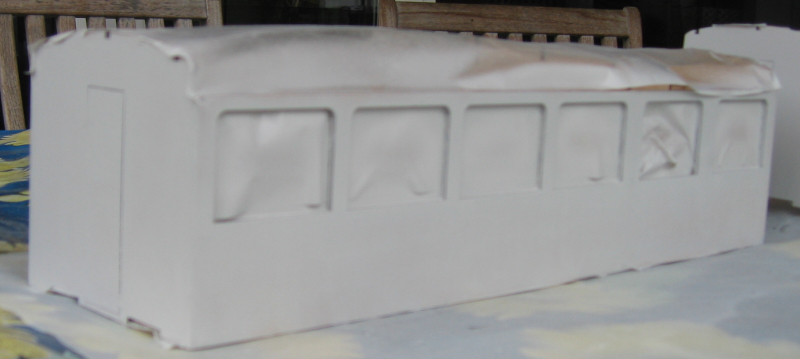

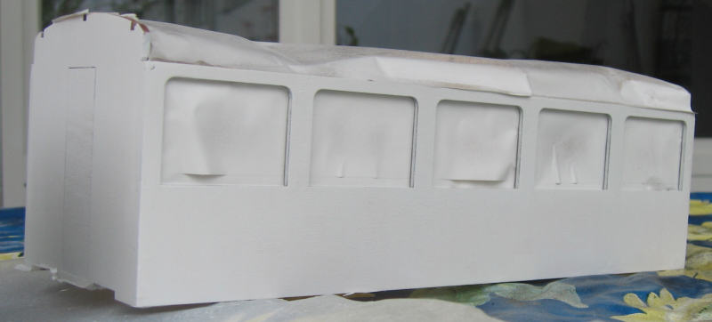

Nun gings mal wieder ein wenig weiter. Die beiden Wagen, die Später mal gelb werden, sind heute Grundiert worden. Nun werden sie nochmals geschliffen, dann kommt die Gelbe Farbe.
Der Mesolcines sieht überigens Momentan genau gleich aus, wie das Vorbild. Denn konnte ich bei meinem RhB Besuch durchs Fenster im Depot Samaden sehen. Er steht dorch, Unterbau ziemlich fertig und der Kasten grau
Grundiert:-)
MfG Stefan

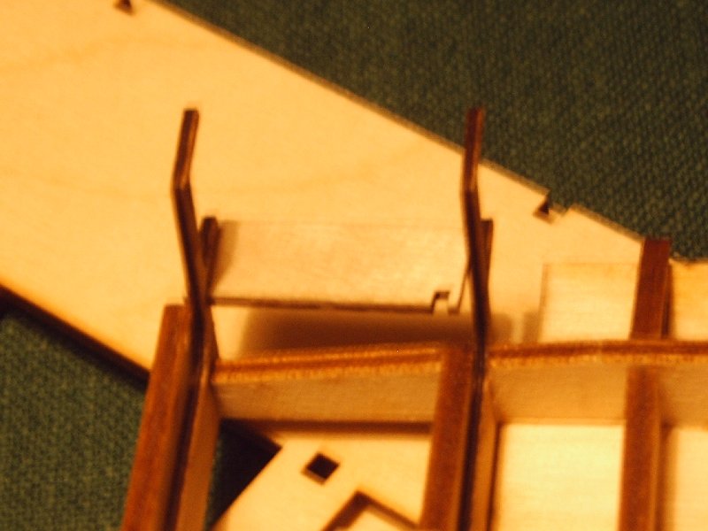

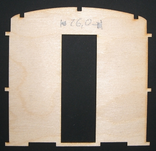

Trittstufen (Housefred)
Kleiner Fehler beim Zusammenbau
Hatte wie in der Bauanleitung beschrieben die Trittstufenhalter jeweils zur Wagenmitte montiert. Gemeint war aber wohl jeweils die Mitte der Plattform...
Naja, klappt schon irgendwie.

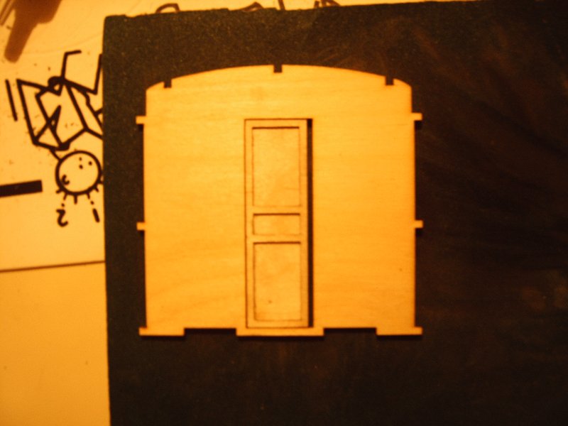

Was mich etwas mehr stutzig macht, ist dieser Spalt bei allen 3 Türen:
Tür mit Spalt (Housefred)
Ist das Normal?
Ist das so richtig? Habe ich wieder was Falsch gemacht? Oder wird die Lücke später mit den Zierleisten geschlossen?
Für Tips bin ich dankbar....
Viel Grüße
Matthias Lemmer
(Edit: Rechtschreibfehler)

Hallo Matthias
Ich habe total vier Wagen gebaut. Das mit den Türen ist mir auch aufgefallen, bis ich bemerkt hatte, dass nicht alle Wagen die selben Türen haben. Manche haben breitere, andere schmälere. Ich denke, da hat Harald was falsch sortiert.
MfG Stefan

Hallo Housefred,
ich habe mittlerweile 5 Bausätze RhB Wagen von Harald bekommen und nie ein Problem mit den Türen gehabt. Das Innenmaß der Türöffung ist 26,0mm, miß doch mal nach. Falls zu breit, kannst Du ja mit einer kleinen Leiste beifüttern.
Gruß,
