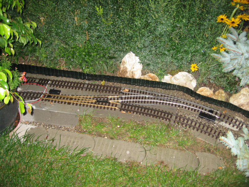

Es gibt neues. Die erste R5 Weiche wurde eingebaut.
Umbau1 (RhBler)
Ich muss sagen, sieht um längen besser aus. Im Sommer wird wahrscheinlich der gesammte Bahnhof neu gemacht, dann wird es nur noch R5 und vereinzelt R3 geben. Momentan sehen die Züge aus, als würde sie über Ecken fahren, wenn sie über die vereinzelt noch eingebauten R1 Weichen Fahren.

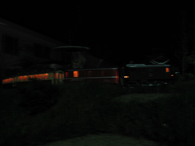

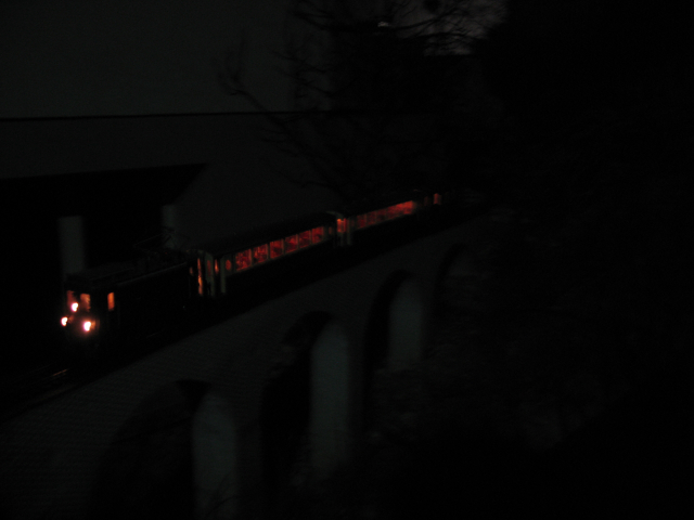

Dann habe ich noch Zwei Bilder gemacht, hatten Heute super Wetter.
Nachtfahrt1 (RhBler)
Nachtfahrt2 (RhBler)
MfG Stefan

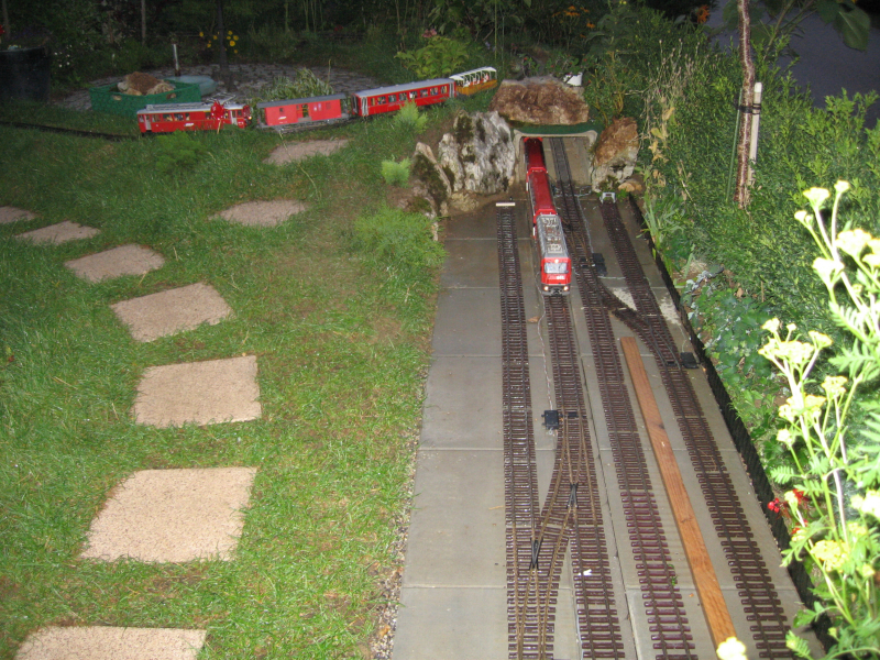

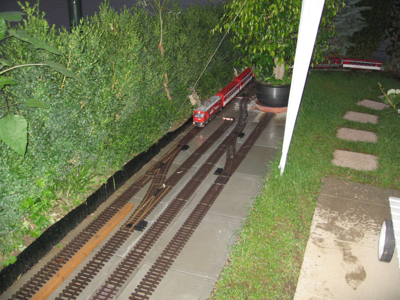

Nach 4 Wochen Ferien sieht es bei uns im Garten wieder etwas anders aus. Der Hauptbahnhof wurde abgerissen, die Platten neu verlegt. Vorher war die Einfahrt steil, anschliessend war der Bahnhof Flach. Jetzt ist eine durchgehende leichte Steigung. Das hat zur folge, dass nun auch die LGB Loks einen Zug ziehen können.
Bei Temparaturen von 35°C haben wir dann erde abgetragen und Platten verlegt.
Dann waren wir diese Ferien ein paar Tage bei Stephan Strub, wir haben mit seiner Hilfe eine Bogenweiche und zwei Kreuzungen gebaut, wobei die beiden letzteren noch nicht fertig sind. Geplant sind eigentlich 5 Kreuzungn, jedoch brauchen wir für Ein- und Ausfahrt zuerst mal zwei.
Mit dem Neubau des Bahnhofes sind auch die R1 Weichen verschwunden.
So auch im Bahnhof unter dem Sitzplatz, somit ist die Bogenweiche oben rechts auf dem Bild der engste Radius auf der Anlage, nähmlich ein R2 beim Abzweigenden Gleis.
Neue Bahnhofseinfahrt (RhBler)

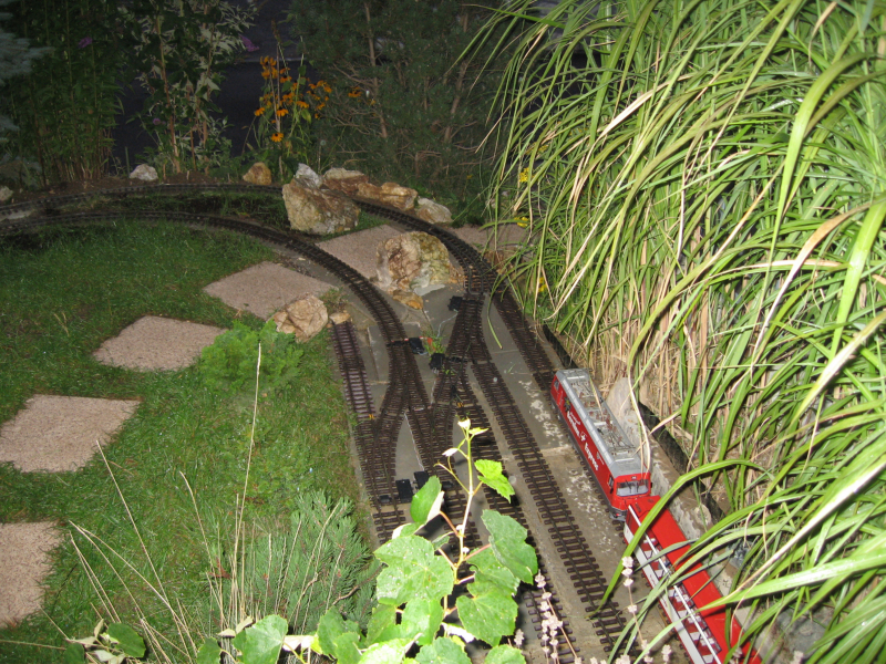

Die Bogenweiche auf dem nächsten Bild ist die Neugebaute. Sie liegt definitiv. Anstelle der R5 Weiche kommt später eine der Kreuzungen. Anschliessend kommen eine R5 Weiche und dann zwei R3. So entsteht wieder ein 5 Gleisiger Bahnhof, mit am ende zwei Abstellgeleisen. Vielleicht später mal ein Platz für nen Lokschuppen.
Hauptbahnhof Einfahrt II (RhBler)
Der Provisorische weiterverlauf des Bahnhofs.
Hauptbahnhof Einfahrt (RhBler)
Und noch die Ausfahrt, aber auch Provisorisch.
Ausfahrt (RhBler)
Geplant ist folgendes: Nach der bereits beschriebenen Einfahrt folgt ein kurzer Vorbahnhof, mit Gleisen von ca. 3-4m länge. Dieser Teil ist um Kurze Züge abzustellen. Dann folgt im Gleis ganz rechts eine R5 Weiche. Dahinter beginnt der Hauptteil des Bahnhofs, mit gleisen von ca. 6m. Das abzweigende Gleis hat hinter der Weiche drei Kreuzungen und zuäusserst wieder eine R5 Weiche. Do kann der gesamte Bahnhof in der Mitte gekreuzt werden. Dann folgt die ausfahrt. Wiederum mit einer Kreuzung, dass man wählen kann, in welche Richtung man die Strecke durchfahren will. Somit haben wir einen Typischen Hundeknrochen. Das hat uns dann auch fast gezwungen auf Digital umzusteigen. So haben die Beiden Bahnhöfe eine Polarität und können beliebig durchfahren werden. Wir haben uns für Zimo entschieden.
Zu den Kreuzungen. Die konnten wir wie schon erwähnt mit Stephan Strub konstruieren. Sie haben einen Winkel von 15° und Radius R3, sie passen daher genau auf die R5 Weichen von LGB. Es war und ist eine Riesen Arbeit, die Kreuzungen zu bauen.
