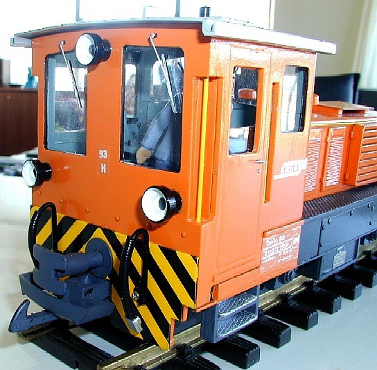

auch wenns hier nicht ganz zum Thema passt. Könntest du vielleicht mal ein Bild von deinem Tm2/2 93 einstellen, auf dem er komplett zusehen is. Diese CFL200 sieht einfach toll aus, viel besser als die neuen...

@Lennart: Kein Problem, ein Bild des Tm 2/2 93 einzustellen. Fürchte nur, Stoffel wirds irgendwohin schieben........

Danke, jetz kann man sich das Ganze viel besser vorstellen. Sieht klasse aus! Hast du irgendetwas als Basis genommen oder ist das kopletter Selbstbau?

Nöööö, warum :?: :gruebel: (Au weia, mir scheint ja ein Ruf vorauszueilen ... :cry: ) Der Tm passt doch gut zum Thema. Außerdem scheint das auch ein super Modell zu sein. Berichte doch ein wenig mehr darüber.
rhb fan
Beiträge: 468
Re: Projekt: RhB Te 2/2
Beitrag von rhb fan »
Lennart & Stoffel,

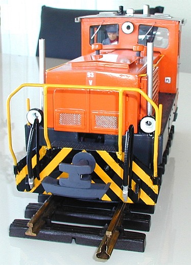

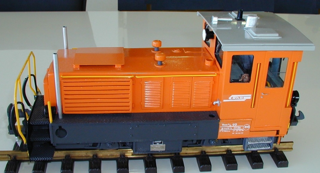

anbei ein noch ein Foito des Tm 2/2 93. Basis des Traktors ist ein Aristo Fahrwerk Nr. 29351, welches annähernd korrekten Radstand und Raddurchmesser hat. Plattform und Aufbauten wurden aus Sperrholz etc. drumrum gezimmert. Das Dach ist aus Alublech gebogen. Lackierung per Sprühdose. Unter die Motorhaube passt ein Zimo Decoder, auch ist ein LGB Dieselsoundmodul eingebaut. Wie man sieht, haben die Scheinwerfer noch keine Birnen, bin noch am überlegen, ob ich Leds oder Glühlampen nehmen soll.

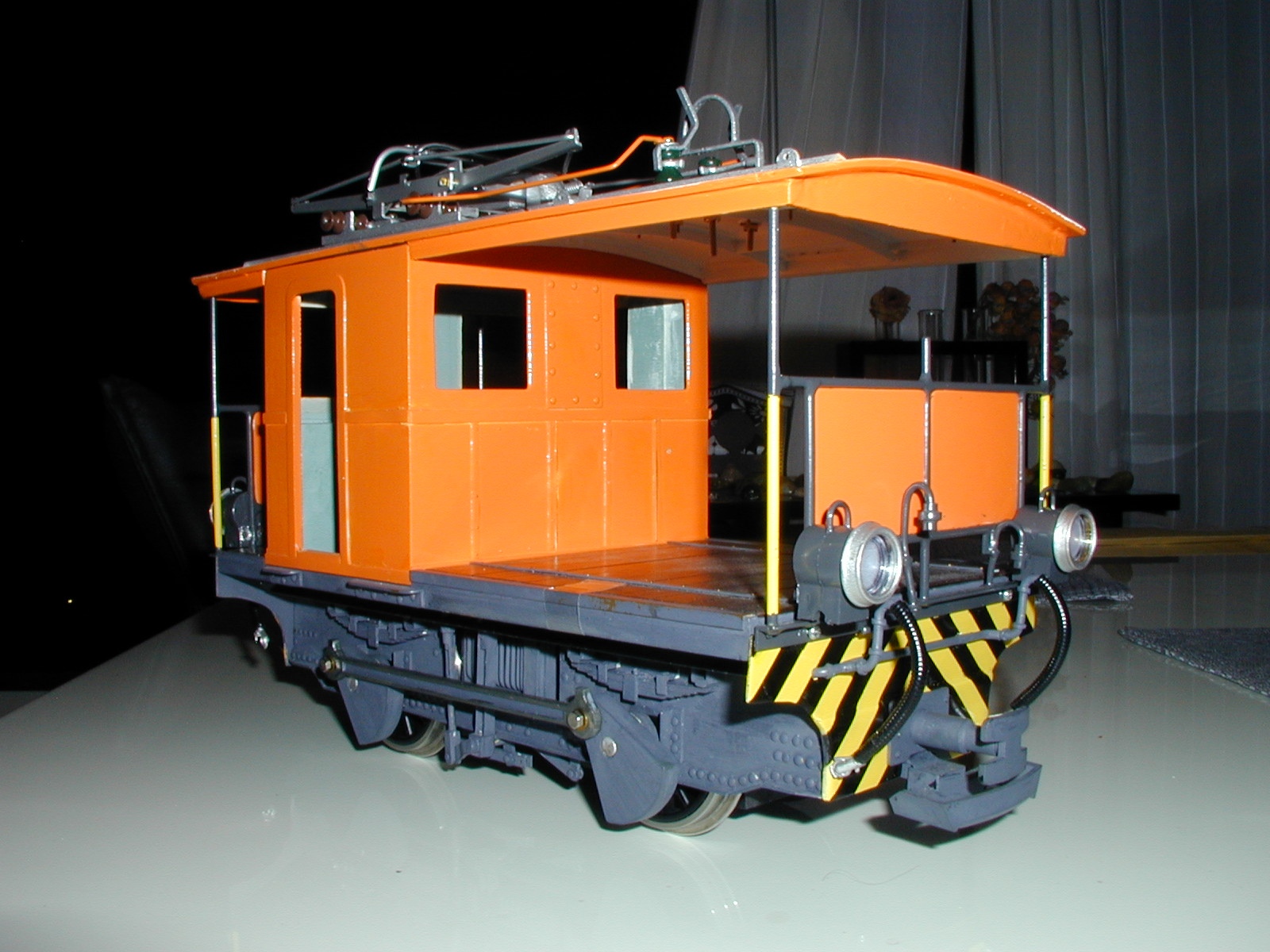

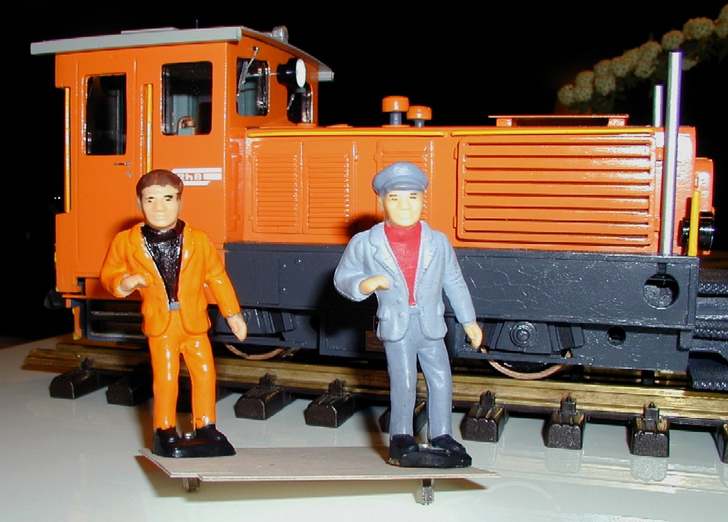

habe in den Tiefen meiner Festplatte noch eine Nachtaufnahme des Tm 2/2 93 gefunden. Im Vordergrund links der RhB Lokführer, der aus seinem LGB Original enstanden ist. Da die Kerle dauernd umfallen, wurden sie auf einem Skateboard fürs Foto verschraubt. Beim Lackieren (Hintergrund, Seitenteil) war ich wohl zu ungeduldig, die Risse im Lack zeigen es mir nun....
Gruß,
rhb fan

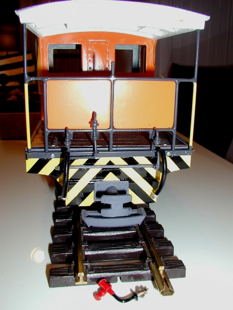

habe inzwischen an dem vorderen Bühnengeländer weitergearbeitet. Habe die Bleche aus 0,8mm Sperrholz gefertigt, die drei "Schwanenhälse" der Leitungsführung für die Lampen nachgestellt und das Ganze orange/gelb/grau lackiert. Das rote Teil, das vor dem Gleis liegt, soll mal die Steckdose der Heizleitung werden, bin aber noch nicht damit zufrieden.
Demnächst geht es mit der hinteren Bühne, dann mit dem Dach etc. etc. weiter, es ist noch einiges zu tun...

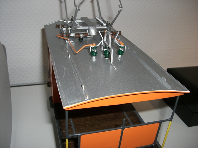

habe auf dem Dach etwas weiter gearbeitet:
- den Panto abgemagert (Kreuzstreben entfernt, wie hier im BBF mehrfach beschrieben)
- Hauptschalter/Trennmesser, Erdungsmesser, Überspannungsschutz und Leitungen angebracht.
Als nächstes kommen nun die Lampen dran.
Gruß,
rhb fan

habe mich inzwischen an die Lampen gewagt. Es sind LGB Krokodillampen, an denen alle Befestigungsteile abgefräst wurden. Auch habe ich den Sockel ca 3mm verkürzt und eine querliegende Nut eingefräst. Der messingfarbene Lampenring bekam eine Chromauflage mit Tamiya X-11 und die Befestigung erfolgte vond er Rückseite mit kleinen Schellen aus 0,3mm Alublech und M4 Sechskantschrauben (1,0 vorgebohrt, schneiden dann von selbst...).
Nun kommen die mittleren oberen Lampen dran. da ich die Nr. 71 nachbaue, sind dies nicht die großen Töpfe, sondern eher Motorradscheinwerfer. mal sehen, wie ich das löse, habe schon einige Ideen.
Blende 11 und Blitz sind natürlich gnadenlos, wenn es um Lackierfehler, Ungenauigkeiten, Staub etc. geht - wie im richtigen Leben.
Fortsetzung folgt.
