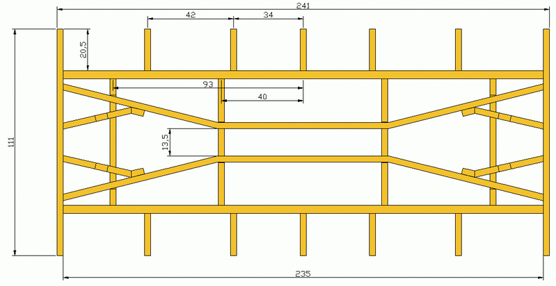

Heute morgen habe ich auf dem Weg ins Büro (Ich fahre ja Zug) angefangen das 3D-Modell ins Autocad zu übertragen. Die Draufsicht ist schon gezeichnet und ich kann nun langsam beginnen die einzelnen Teile zu zeichnen und zu bemaßen. Eine "Material-Bedarfsliste" ist schon zusammengestellt :rolleyes: und wird bald auch hier eingestellt.
Ich werde somit im Laufe des Tages die nötigen Zeichnungen, Materialangaben und Bezugsquellen hier noch einstellen. Um Die Ausgestaltung mit Kupplungen, Achselagern und Bremsanlage dürft ihr euch dann beschäftigen ;-)
Ist das so Okay für euch ?
Gruß vom Gerd, der gleich wieder in den Tiefen von Gmax und ACAD abtaucht.
Re: Modell-Fahrgestell 99-03-15 (Zweiachser)
Nun erschlagt mich aber bitte nicht.....
An Material wird benötigt :
:arrow: Längsträger aussen (U 8x4)
2x 235mm
:arrow: Pufferbohlen (I 12x3)
2x 111mm
:arrow: Längsträger innen (U 4x3)
2x 250mm
4x 50mm
:arrow: Querträger (U 5x3)
4x 70mm
:arrow: Querstützen (I 3x1)
10x 60mm
Beziehen könnt ihr diese Profile bei www.dreger-modellbau.de bei den Messinghalbzeugen
Die Bestellnummern sind hier (in Klammern, wieviel für einen Rahmen benötigt wird.)
:arrow: U-Profil 8x4mm 1000mm lang ; 7747/94 ; € 7,60 (ca. 500mm)
:arrow: U-Profil 4x3mm 1000mm lang ; 7747/79 ; € 3,70 (ca. 700mm)
:arrow: U-Profil 5x3mm 330mm lang ; 7712/37 ; € 2,14 (ca. 280mm)
:arrow: Flachprofil 12x3mm 1000mm lang ; Hi/62 ; € 8,39 (ca. 230mm)
:arrow: Flachprofil 3x1mm 1000mm lang ; 7743/67 ; € 2,10 (ca. 600mm)
PS.: Macht pro Rahmen ca. 12 Taler.
Und hier nun noch die Zeichnungen der einzelnen Teile.

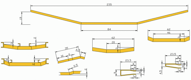

Vorab schon mal ein paar Hinweise zum Bau des Rahmens, welche mir bei der virtuellen Konstruktion eingefallen sind, bzw. wie ich vorgehen würde.
Ablängen und Knicken der Profile :
Die geraden Profilstücke können direkt angezeichnet und abgesägt werden. Bei den gebogenen Trägern im Inneren des Rahmens gehe ich wie folgt vor. Das Profil wird mit mindestens 5mm Überlänge abgeschnitten. Aus der Mitte herraus werden die Knickstellen angezeichnet und V-Förmit eingeschnitten. Dabei aber nur soviel Herraustrennen, wie für den Knick benötigt wird. Das ist manchmal weniger als man denkt ;-) Nun kann das Profil vorsichtig gebogen werden. Nach dem Biegevorgang diese Stelle mit Lötzinn fixieren. Zum Löten erzähle ich weiter unten noch mal was. Wenn beide Knicke drin sind wird das Profil auf das Aussenmaß gebracht. Um die Knicke zu Prüfen ist es auch hilfreich, wenn man sich die Zeichnung als Vorlage nimmt.
PS.: Die Verstrebungen für die Kupplung werden horizontal wie vertikal geknickt. Deswegen habe ich das zweimal gemalt. Einmal von oben, und darunter den Ausschnitt von der Seite. Die beiden Zeichnugen gehören also zusammen. Nur damit ihr euch nicht wunder ;-)

Dirk hatte deswegen angefragt.
Öffnen könnt ihr die Datei mit dem downloadbaren A9CAD. Den Link gabs neulich im Forum. Hier könnt ihr auch die Teile 1:1 ausdrucken
Zeichng.dxf
Die Zeichnungen als DXF-Datei
(194.63 KiB) 569-mal heruntergeladen
Und nochmal ich.
Hans-Jürgen hatte mich darauf aufmerksam gemacht, daß die Pufferbohlen eigentlich auch U-Profile sein müssten. Ich habe bisher in meinen Modellen und Zeichnungen ein Flachprofil angenommen.
Wer lieber das korrektere U-Profil nehmen möchte findet beim Dreger eines mit 12x5mm. Hier müßte man dann die Schenkel auf 3mm kürzen. Die Längsträger müssen dann natürlich bis in die U-Profile der Pufferbohle verlängert werden. Ebenfalls wird es nötig sein an den äußeren Längsträgern den Steg oben weg zu schneiden, damit die Oberkante dieser Träger mit den Pufferbohlen auf eine Ebene kommen.
Gruß vom Gerd

Hallo Ihr Entwickler,
habe ja nicht nur Probleme gehabt, Eurem Tempo zu folgen, sondern ich suchte auch noch nach der Ursache für den gekröpften U-Träger hinter dem Puffer. In der Originalzeichnung dieser "Baureihe" ist er nicht vorhanden, da läuft er gerade durch.
Mir ist aufgefallen, daß auf der Originalzeichnung die äußeren Längsträger nicht bündig mit der Pufferbohle abschließen, sondern mittig in der Pufferbohle angesetzt sind. Damit entfällt die Notwendigkeit des gekröpften Trägers.
Die OK der Pufferbohle ist da identisch mit der OK Fußboden, der auf den Längsträgern aufliegt.
Der Nachbau wäre damit etwas einfacher :wink:
Nun müßte eeeek sich unter die noch existenten 3m-Wagen schmeißen und vergleichen :lol: :lol: :lol:
Aber vielleicht gibt es auch Anhaltspunkte auf Fotos. Und es gibt ja auch noch Wüstenschiffe, die Sprechen und Schreiben können :lol: :lol: :lol:
Eine Frage bleibt für mich trotzdem noch:
Abstand zwischen den Trägern 62mm. Hinzu kommen noch mindestens 2x 2,5mm für die Achshalter (ohne Nietnachbildung). Bei einem Radsatzaußenmaß von 54 mm verbleiben dann auf jeder Seite nur max. 1,5mm, ohne Seitenspiel.
Ist das nicht etwas zu knapp? Sollte da nicht als Kompromiß der Trägerabstand auf 64mm erweitert werden?
Was sagen da die Profis dazu?
Winfried,
der sich mal an die einfachere Originalfassung halten will.
Na dann, Hp1
