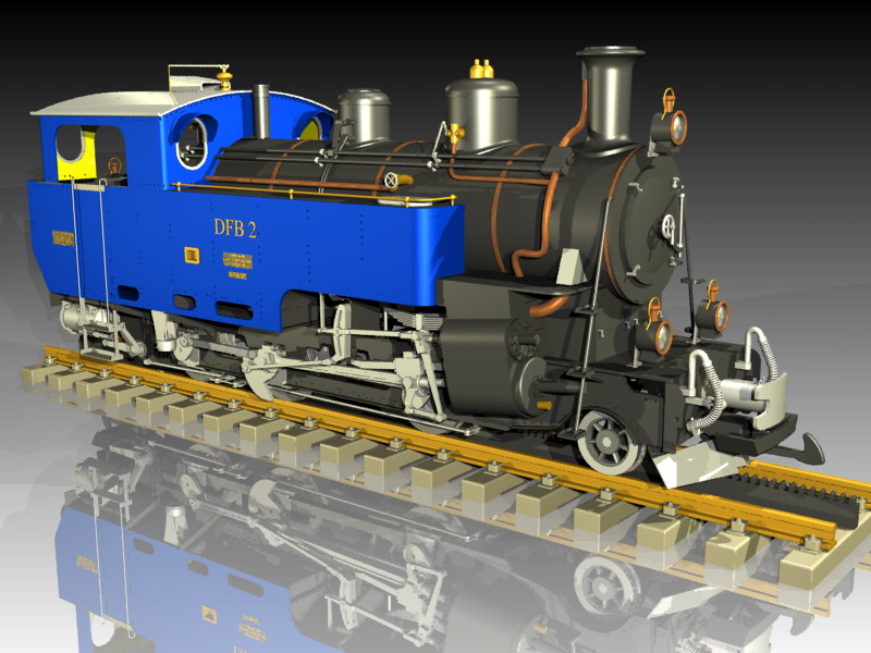

hab ja schon weiter oben geschrieben das ich von Stoffel den Tipp mit der 3 Punkt-Lagerung bekommen habe.
Dieses Wochenende hab ich das jetzt in die 3D Konstruktion eingebaut.
Funktionieren tut es (soll es) folgendermaßen
- Vorderachse wird über einen Steg in der Mitte abgestützt. Dazu benütze ich die mittlere Vorderwange des Zahnradwagens. Die Führungen der Achslager der Vorderachse werde etwas Spiel in der Führung haben damit sie kippen können.
- Die Hauptachse ist starr gelagert. Die Achslager stützen sich gegen den Rahmen über einen kleine Zapfen ab.
- Die Hinterachse ist gefedert. Dazu will ich einen Federstahl verwenden der in einer Führung (am Rahmen befestigt) der auf die Achslager drückt. Damit kann dann die Lok hinten einfedern wenn sie entweder vorwärts oder rückwärts in eine Steigung einfährt. (So viel zur Theorie).
Nochmals vielen Dank an Stoffel für den Tipp.
Hier ein paar Bilder die das ganze illustrieren sollen.
3 Punktlagerung (HG 3/4)
3Punkt-Lagerung der HG 3/4.
Federung_2 (HG 3/4)
Vorne ist die Punktlagerung. Hier wird die Vorderachse in der Mitte über den Zahnradwagen abgestütz. Damit kann sie um die Längsachse kippen.
Punktlagerung HG 3/4 (HG 3/4)
Die Hauptachse ist starr im Rahmen. Die Achslager stützen sich gegen den Zapfen in Rahmen ab. Von unten ist das Achslager durch den Steg gegen das Herausfallen gesichert.
Federung Hinterachse HG 3/4 (HG 3/4)
Die letzte Achse wird einfach durch einen Federstahl der auf das Achslager drückt gefedert.
Gruß Martin

Hallo Martin
Das ist ja Wunderprächtig. Einsame Spitze.
Aber sag mal, wie lange hast du denn für all diese Zeichnungen??
MfG Stefan, der das gerne auch können möchte :roll:

Hallo Stefan
das alles ist kein Hexenwerk und auch gar nicht so schwer zu lernen.
Wie lang ich an der Lok schon konstruiere?
Hm ich denke da sind schon etliche Tage (50 bis 100) drinnen, ich kann es wirklich nicht genau sagen, da ich an der HG 3/4 schon Jahre konstruiere. Aber immer nur wenn ich Zeit und Lust habe. Außerdem ist bei so einem Projekt ja auch jede Menge Recherche drinnen. Da sieht man dieses dann passt das nicht was man früher konstruiert hat und das zieht eine Änderung nach der anderen nach.
Diese Wintersaison will ich aber die HG 3/4 endlich auch in Händen halten. So sehr ich das 3D modellieren auch liebe. Ein richtiges Modell in den Händen halten und befummeln können ist dann nochmal was anderes.
Übrigens finde ich Deine Gartenbahn und Projekte auch nicht ohne.

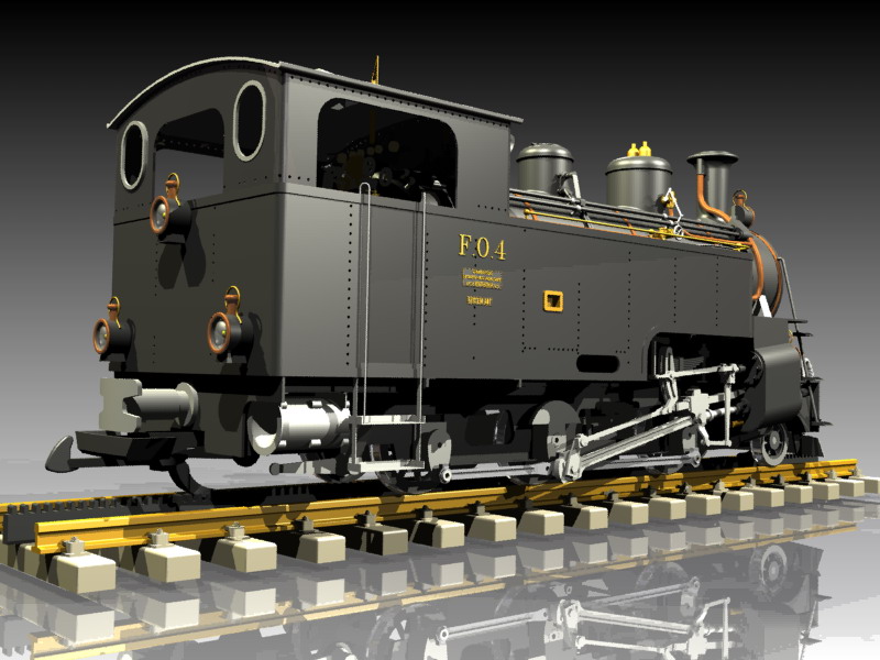

Hallo Fido
ich hoffe Du sitzt wieder auf dem Stuhl ! :)
Achtung festhalten es kommt die nächste Runde:
HG 3/4 in der F0 4 Variante:
HG 3/4 FO 4 (HG 3/4)
Gruß Martin

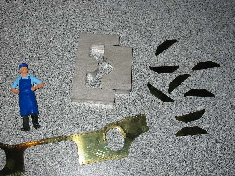

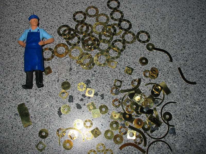

Heute haben wir einige Teilen gelasert.
laser_01 (Hans_RhB)

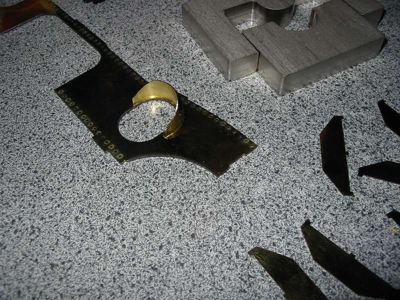

Aus 0,5 mm Messing die Teilen fur die Fenster.
laser_02 (Hans_RhB)

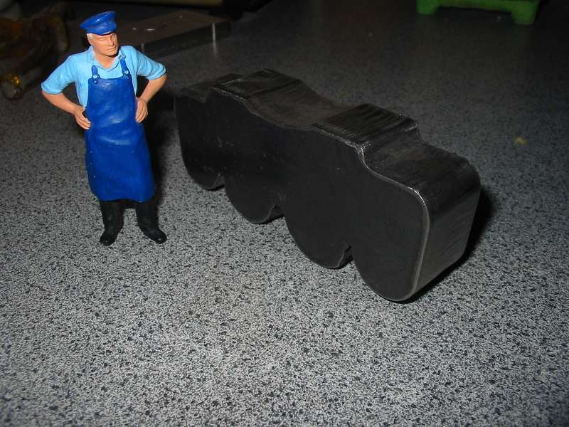

Aus 10 mm Edelstahl ein Mal um die Teilen oben das Fenster ( 0,5 mm ) zu biegen.

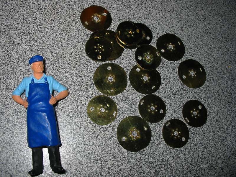

laser_03 (Hans_RhB)
Aus 25 mm Edelstahl ein Zwischenstuck fur die Zylinderblocken.

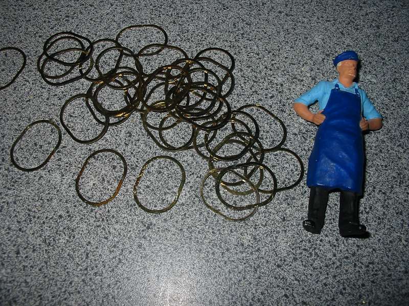

laser_04 (Hans_RhB)
Dann mehrere Teilen aus 0,5 mm Messing fur die Zylinderblocken.
laser_05 (Hans_RhB)

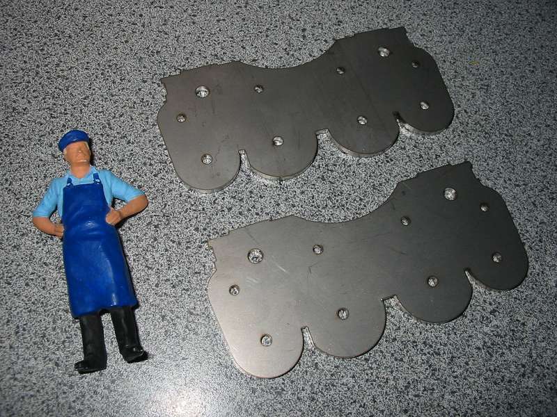

Aus 2,5 mm Edelstahl ein Teil Vorne bei die Zylinderblocken.
laser_06 (Hans_RhB)
Und nochmals 0,5 mm Messing Teilen.

met vriendelijke groeten en prettige Kerstdagen toegewenst,
Hans

Hallo Hans,
das sieht Toll aus, kann es fast nicht mehr aushalten, bies ich im besitze der Teile bin. Freue mich riesig.
Gruss, Manfred

@ Fido

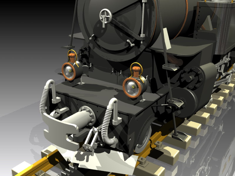

Hab mal den LGB Kupplungsbügel, virtuell abgeschraubt und dafür mal Kupplungseisen und Gehäge eingebaut. ( Da stand doch jemand Pate mit seinen Teilen :wink: )
HG 3/4 FO 4 Kupplung (HG 3/4)
HG 3/4 FO 4 mit Kupplungseisen

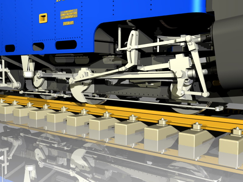

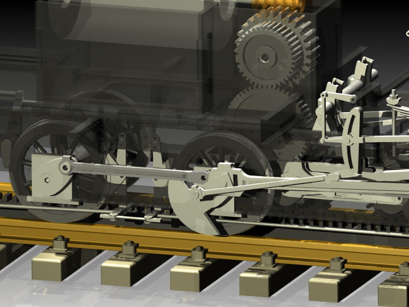

Schon ewig lang hat mich die Funktion des gesammte Bremsgestänge beschäftigt. Jetzt glaub ich nach Studium der Pläne und dem Aufbau in 3D kapiert zu haben wie das funktioniert. Ist schon beeindruckend was sich die Dampflok-Konstrukteure so vor 100 Jahren und danach alles einfallen haben lassen. (Und das dann auch noch in 2D dokumentiert)
Gesammt Ansicht der HG 3/ 4 mit Bremsgestänge (HG 3/4)
HG 3/ 4 Bremsgestänge 1 (HG 3/4)
HG 3/ 4 ist nur einseitig gebremst zweimal von vorne einmal von hinten
HG 3/ 4 Bremsgestänge 2 (HG 3/4)
Zwischen der hinteren Achse und der mittleren Achse wird für das Andrücken des Bremsklotzes auf den Hauptradsatz umgelenkt.
HG 3/ 4 Bremsgestänge 4 (HG 3/4)
Wenn der Bremszylinder die Zugstange nach hinten zieht drückt er den Bremsklotz der Hinteren Achse an. Gleichzeitig nimmt er über die Kupplung den vorderen Bremsklotz mit und drückt diesen auch an. Der mittlere Bremsklotz wird dann über den Hebel der vorderen Kupplung von hinten auf die mittlere Achse angedrückt.
