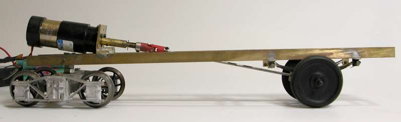

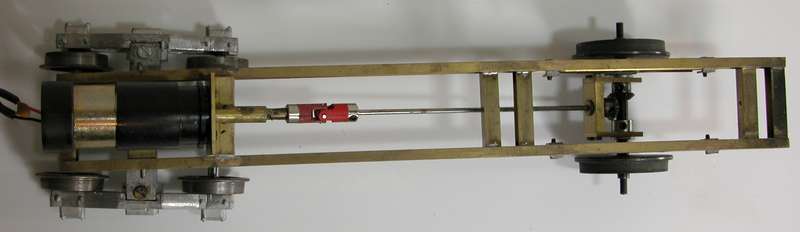

den E-Antrieb habe ich geistig fertig entworfen und gebaut. Es fehlt nur etwas an der Umsetzung
Ich denke an einen Faulhabermotor an der Stelle des richtigen Motors. Weiter geht es über eine kleine Kardan von Graupner auf die Welle zur Hinterachse. Dort sehe ich wieder eine Kardan vor, die ich über ein Winkelgetriebe mit der Hinterachse verbinde. Die Stahlzahnräder M0,5 inkl. Faulhaber und Kardan habe ich da, fehlt also nur das Getriebegehäuse für die Hinterachse.
Offen ist noch, wie ich die Drehmomentstütze für das Getriebe realisiere, damit es nicht wegkippt. Vermutlich wird das ein Hebel an der Bodenplatte.
Hier kann ich das Probefahrwerk eines Schienen-LKWs zeigen, bei dem allerdings der Motor über dem Rahmen sitzt. Aus diesem Grund und wegen der gefederten Hinterachse ist vor dem Motor ein Längenausgleich in die Antiebswelle eingebaut, den wir beim T1 nicht brauchen. Bei diesem LKW habe ich auch auf die Stütze an Getriebe verzichtet und das Drehmoment stützt sich auf die Kardanwelle ab. Außerdem ist das Getriebe offen und die Kegelräder mit M1 zu gross, was zu verbessern ist.

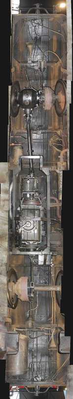

Hallo Dirk,HarzerRoller hat geschrieben:beim Original werden ja beide Achsen angetrieben. Hat der Fauli auf beiden Seiten eine Welle oder werden wir beim Modell nur eine Achse antreiben.
ich treibe Dir auch gerne die zweite Achse an, wenn Du das Rätsel löst, wo auf diesem Bild die Antriebewelle zur zweiten Achse abgeblieben ist:
Der untere Hebel in Längsrichtung geht jedenfalls an die Bremse. Und nun?
PS: Den heftigen Leistungsverlust hat Du in Schneckengetrieben, d.h. in jedem LGBums Modell. Unsereiner baut aber Stirnrad- oder Planetenradgetriebe ein und die laufen leicht.

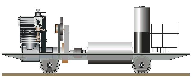

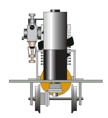

Mein Verbrenner ist auch aus einer 1:1 Zeichnung entstanden.
Nicht mit dem hochprofessionellen CAD-System, nur mit Corel dafür aber anschaulicher.
AnsichtSeite (bkm)
AnsichtVorn (bkm)
Eine Genauigkeit mit 3 Stellen nach dem Komma sollte doch auch dem besten Modellbauer reichen.
Leider muß ich meinen Lebensunterhalt auch mit so schnöden Sachen wie SQL Abfragen, Accessdateien, Exceltabellen u. SAP bestreiten.
Wenn du die Getriebekonstruktion an der Hinterachse zeigst ist da sicher mit Prellbocks Möglichkeiten was zu machen
