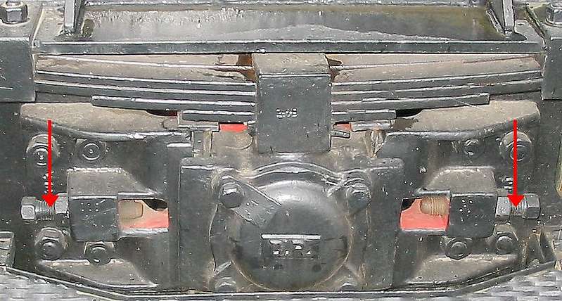

bkm
Beiträge: 1120
Re: KÖF, ein Bausatz für Selbstbauer - Zurüstteile
Beitrag von bkm »
vier Federlagen bei DR ist OK, aber für was in aller Welt sind die Schrauben gut :?: :?: :?: :?: :?: :?: :?:
Beschäftigt mich schon eine Weile, irgend wie nicht zu erkennen was die bewirken. :roll: :shock: :wink:
Bis dann denn
Peter (BKM)
Normal langsam
:snoopy:
Beiträge: 6543
Hallo Peter,
das sind die Kettenspanner. Die Radsätze sind in Längsrichtung verschiebbar und damit wird die Kette zwischen Radsatz und Getriebe gespannt.
Im Modell scheint mir das übertrieben, hier genügen sicher die Schrauben als Attrappe ;-)
anoether
Beiträge: 1384
Beitrag von anoether »
Moin.
fido hat geschrieben:das sind die Kettenspanner. Die Radsätze sind in Längsrichtung verschiebbar und damit wird die Kette zwischen Radsatz und Getriebe gespannt.
Das ist nicht so ganz richtig - bietet aber einen Ansatz ;-)
Zum Spannen der Ketten wurden Beilagen benutzt: zu jedem Lager gehörten sechs a 3mm und eine a 12mm (die Sache sollte möglichst simpel gehalten werden und deshalb verzichtete man auf Stellkeile).
Die Beilagen kann man hier gut sehen:
Die Schrauben allein sind im Grunde völlig funktionslos:
ABER: in Verbindung mit einer sogenannten Abdrückbrücke (die ich leider auch noch nicht bewusst gesehen habe) lässt sich das Lager dann doch so einstellen, dass die Beilagen gesteckt werden können.
fido hat geschrieben:Im Modell scheint mir das übertrieben, hier genügen sicher die Schrauben als Attrappe ;-)
Das Gussteil ist selbstverständlich mit den notwendigen Bohrungen versehen :wink: .
Gruß Andreas

anoether
Beiträge: 1384
Moin.
anoether hat geschrieben:in Verbindung mit einer sogenannten Abdrückbrücke (die ich leider auch noch nicht bewusst gesehen habe) lässt sich das Lager dann doch so einstellen, dass die Beilagen gesteckt werden können.
Ich habe jetzt ein Bild dieser Abdrückbrücke gefunden; aus urheberrechtlichen Gründen kann ich´s aber leider nicht einstellen.
Vielleicht aber soviel zur Erläuterung:
Ein einfaches U-Profil (welches in die Öffnung passt) wirkt mittels der Schrauben auf das Lager, sodass die Beilagen passen und die Kette gespannt ist.
Wenn alles flutscht, kommt das Profil wieder raus und die Schrauben machen Urlaub 8) :lol: .
Passt schon so, wenn man´s genau betrachtet :wink:.
Alles klar, Peter?
Gruß Andreas
Beiträge: 6543
Re: Kö(f), ein Bausatz für Selbstbauer - Zurüstteile
Hallo Andreas,
danke für die ausführliche Erklärung. So genau wusste ich es nicht :D
bkm
Beiträge: 1120
Beitrag von bkm »
alles Klar, wenn die Schrauben jedesmal bei meiner Besichtigung in Urlaub waren und auf der faulen Haut lagen konnte ich den Zweck auch nicht erkennen. :twisted:
