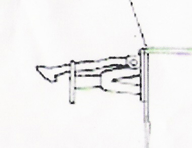

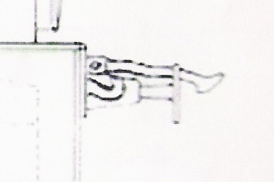

Ich habe noch ein gescanntes Papierbild gefunden, auf dem die merkwürdige Kupplung zu sehen ist.
[/img]
Der Pufferteller hat oben einen Einschnitt, in dem ein "Fanghaken?"aufliegt.
Rechts daneben ist ein Haken zum aufnehmen einer Kette.
Weiß jemand etwas über diese einseitige Kupplungsart?

Moin Alfred,
Diese Kupplungen gibt es in Kunstoff (Maßstab 1:19) von Tenmille (www.tenmille.co.uk) bzw. von Brandbright auch in Messingguß bzw. in Metall von Accucraft (http://www.brandbright.co.uk/brandbright13.htm)
Diese Kupplung findest Du im englischen Einflußbereich (GB, AUS, NZ, Afrika)) außerdem auch in Schweden bei Schmalspurbahnen, die Kupplung nennt sich Chopper-Kupplung, die wird übrigens symetrisch verwendet d.h. der Fallhaken ist an beiden Seiten vorhanden und leicht aus der Mitte versetzt. Die Ketten sind meist sog. Sicherungsketten, die größere Katastrophen bei eine Fehlfunktion der Kupplung verhindern sollen, teilweise sind diese Kupplungen aber auch zusätzlich mit den seitlichen Kuppelhaken á la RhB versehen, um mit anderen Kuplungen kompatibel zu sein, wenn die Lok auf eine andere Bahn umgesetzt wurde.UKB hat geschrieben:

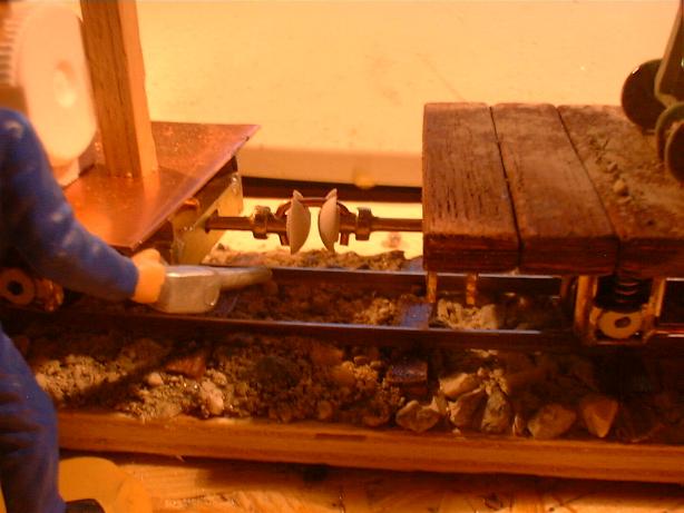

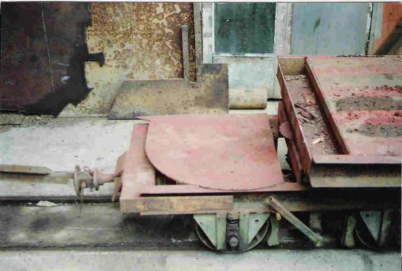

Hallo Alfred ,
bei meiner Urwaldbahn gibt es diese Kupplungen in vereinfachter Weise .
Anstelle des Fanghakens kommt einfach ein Kuppelbügel darüber .
fotos/data/6451/567L_15.jpg
Dazu gibt es noch jede Menge Adapter und Stangen .
Im Original wird mit einem Bolzen gesichert bei mir langt's so .
fotos/data/6660/567Kupplung_und_Bremse.jpg

Hallo Klaus, Hallo Christoph
Vielen Dank für eure Hinweise. Genau diese Kupplung meine ich.

da ist nicht unbedingt ein Bolzen zur Sicherung notwendig. Das geht auch mit ausrangierten "Gehbehinderern der Daltons".

Schönes Foto , Rainer
