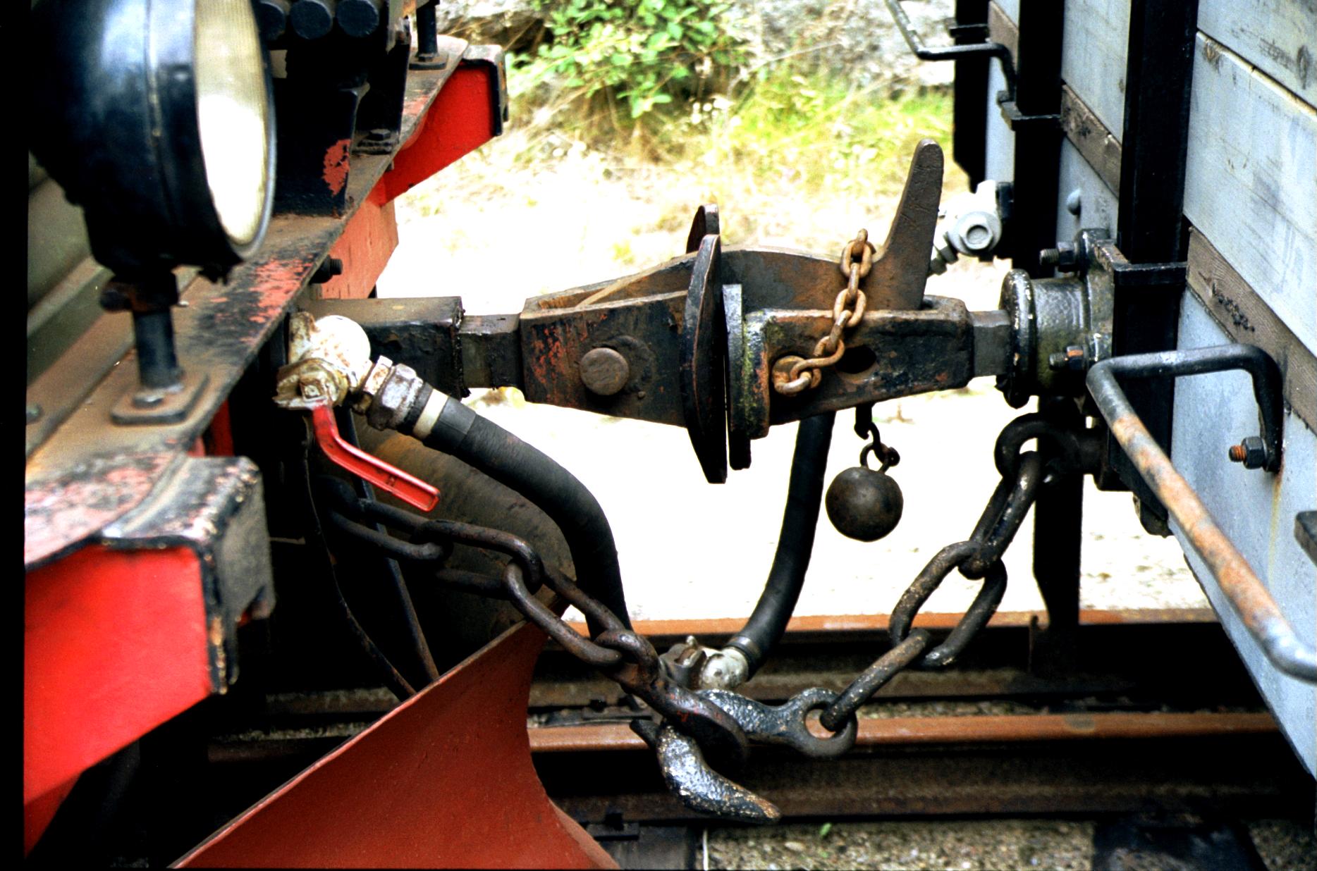

Diese Kupplung findest Du im englischen Einflußbereich (GB, AUS, NZ, Afrika)) außerdem auch in Schweden bei Schmalspurbahnen, die Kupplung nennt sich Chopper-Kupplung, die wird übrigens symetrisch verwendet d.h. der Fallhaken ist an beiden Seiten vorhanden und leicht aus der Mitte versetzt. Die Ketten sind meist sog. Sicherungsketten, die größere Katastrophen bei eine Fehlfunktion der Kupplung verhindern sollen, teilweise sind diese Kupplungen aber auch zusätzlich mit den seitlichen Kuppelhaken á la RhB versehen, um mit anderen Kuplungen kompatibel zu sein, wenn die Lok auf eine andere Bahn umgesetzt wurde.UKB hat geschrieben:

da ist nicht unbedingt ein Bolzen zur Sicherung notwendig. Das geht auch mit ausrangierten "Gehbehinderern der Daltons".

Schönes Foto , Rainer
