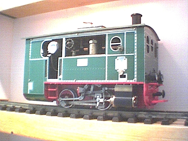

a propos Kasten- bzw. Tramwaylok. Da habe ich ja noch was:
Ich habe mir vor einigen Jahren bei Regner ein zweiachsiges Fahrgestell mit Kessel gekauft in der festen Überzeugung dafür dann noch das Plettenberg-Gehäuse zu bekommen. Vieleicht habe ich etwas lange gebraucht bis ich dafür das Geld zusammen hatte, jedenfalls gab es das Gehäuse dann nicht mehr.
99 5603 war für mich auch nicht drin; ihr kennt ja meine Vorliebe für die etwas anderen Loks (Dampftriebwagen, Garrat, Chiemseebahn etc.) Ich habe damals dann auch ein Angebot von Reppingen eingeholt für die CNC-gefrästen Gehäuseteile der Plettenberg, welches aber zu teuer war.
Zufällig kam ich dann nach Wuppertal zu Hielscher und entdeckte dort, aus Neusilber geätzte Gehäuseteile für eine Plettenberg. Preis: 100 DM
Mein Glück war pefekt und wurde nur durch die Tatsache getrübt das entweder Hielscher oder Regner nicht ganz maßstäblich baute, da die Teile zu kurz waren für das Fahrgestell. Das Proble lößte ich durch zwei Verlängerungen an jeder Seite. Nun waren die Teile aber noch sehr instabil. Also musste noch ein aus Messingprofilen gelöteter Ramen her, sowohl für die Seitenteile als auch für das Dach.
Das Regner-Modell hatte Wasserkästen aus Vollmessing um das Gewicht der Zylinder auszugleichen, deshalb habe ich meinem Modell auch noch Wasserkästen aus Blei gegossen.
Jetzt noch die Lackierung und einige Details: und fertig war die Lok.
Das Resultat seht ihr auf dem Foto:
