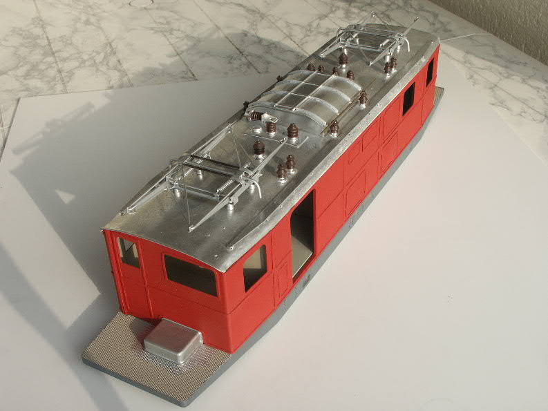

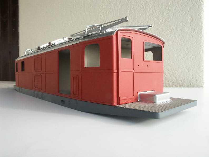

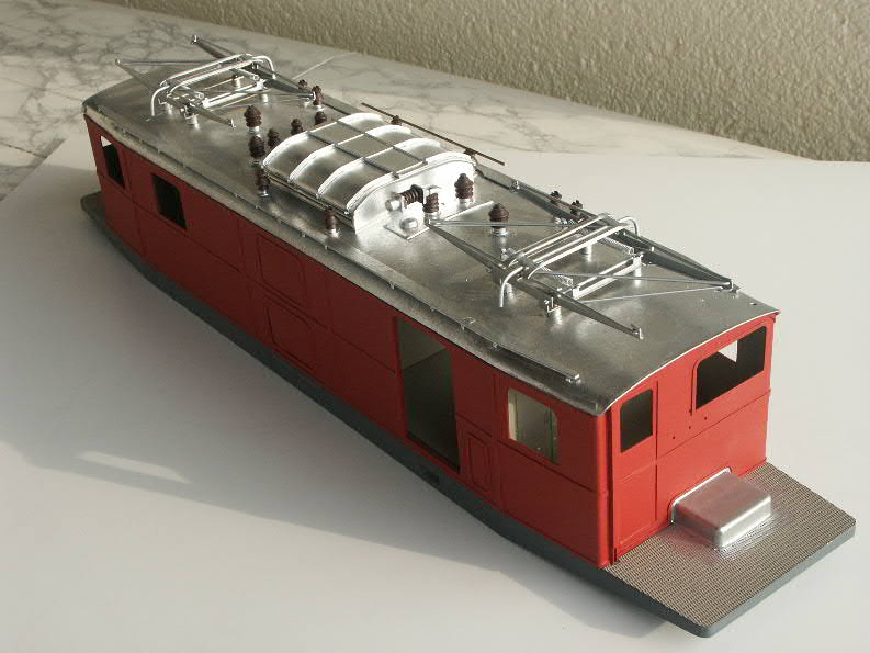

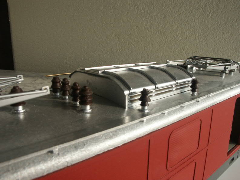

auch ich habe vor einiger Zeit mit dem Bau einer HGe 4/4 der FO begonnen. Rahmen, Kasten und Dach sind zusammengebaut, es fehlen jedoch noch die vielen Kleinteile (Pfeifen, Leitungen Dachlaufstege usw). Mit den Drehgestellen habe ich noch nicht angefangen. Da bei mir immer mehrere verschiedene Projekte gleichzeitig laufen, musste ich die Arbeiten an der FO-Lok vorübergehend einstellen. Trotzdem möchte ich zu diesem Bericht ein paar Fotos beisteuern.
Verwendet wurden für die Seitenwände 3mm Messingblech, im Bereich der Führerstände 1mm Messingblech und für den Rahmen 15x15mm Winkel. Das Dach besteht aus einer Kunststoffplatte, auf welche Alublechstreifen aufgeklebt wurde.

Mit grossem Interesse verfolge ich diesen Bericht, da ich irgendwann auch wieder weitermachen werde!

es ist ja ganz phantastisch, was sich da in so manchem Bastelzimmer verborgen hält. Den Lokkasten hast Du ganz ausgezeichnet nachgebildet. Saustark. Eigentlich schade, dass Deine Arbeiten an dem Modell ruhen.
:respekt: :respekt: :respekt:
Aber eine Sache interessiert mich ....
Wie hast Du denn das genau gemacht ? :gruebel: Nach dem Bild zu urteilen, würde ich sagen, Du hast die Seitenwände auf einer CNC-Fräse bearbeitet und so die leisten und Fenster-/Türrahmen herausgearbeitet. :lupe: Ist dem so ? Bitte berichte doch ein wenig ausführlicher. Da kann man sicher noch was lernen. :oops:

Die Streifen und Rahmen sind nicht ausgefräst sondern geklebt.

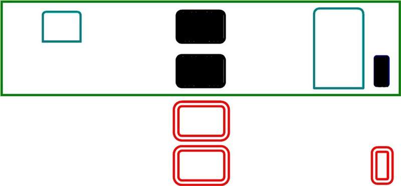

Aus 3mm Messingblech wurden auf einer CNC-Fräse nach folgender Skizze die Seitenwände ausgefräst.
skizze (Cheyenne)
Die Türöffnung und das Fenster (blau) und anschliessend die schwarzen Flächen (nur 1.2mm tief!) für die Aufnahme der Düsengitter und zum Schluss der Umriss (grün).
Dann wurde das Werkstück gewendet und von der Rückseite die Fenster hinterfäst, damit die Materialstärke in diesem Bereich nur etwa 0.5mm beträgt.
In diese Vertiefungen kann man dann von innen sehr gut die Scheiben einkleben.
Die Rahmenteile (rot) für die Düsengitter wurden aus 0.5mm Ms-Blech ausgefräst. In die schwarzen Vertiefungen habe ich Polystyrolplättchen (überlapende Bretter) eingeklebt und darüber die Rahmen, welche schön die Schnittstellen abdecken. Diese Polyplättchen ergeben aus etwas Distanz eine annehmbare Düsengitterimitation. Beim Kleben haben sie sich zum Teil etwas gewölbt, was mich am Anfang geärgert hat. In der Zwischenzeit sehe ich das schon wieder etwas anders. Die leichten Wölbungen machen sich bei der alten Lok sehr gut, wo sieht man da schein peinlichgenau ausgerichtete Düsengitter?
Die Leisten an den Seitenwänden sind aus 0.3mm Messingstreiffen aufgeklebt. Die ganze Lok ist überigens geklebt, hat aber bereits einen Sturz von der Werkbank auf den Fussboden überstanden ohne grossen Schaden zu nehmen!!
(In meinem Übereifer wollte ich Klebeabdeckungen wegreissen und leider blieb daran die ganze Lok hängen).
Auch bei diesem Modell habe ich an Material einfach das verarbeitet, was gerade erreichbar war (Alu, Messing, Kunststoff).

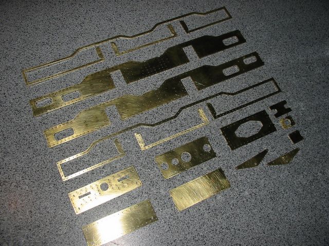

Die Zeichnungen für die Drehgestelle sind soweit, dass ich mit dem Bau anfangen könnte, will Diese aber hier ins Forum einstellen und erwarte viele kritische Meinungen, so dass ich noch einiges verbessern könnte.

dann habe ich die einzelnen Teil zusammengefügt, um sicher zu sein, dass Diese auch aufeinader passen.
Gruss; Manfred

Hier sind die gelaserten Messing Teilen fur die HGe 4/4 zum Versuch.

da kann ich mich nur Freuen, jetzt ist zu Hoffen, dass mir kein Fehler unterlaufen ist. Meine Tornos wird gerade zum Drehen der Nieten eingerichtet, damit ich Diese dann habe.
