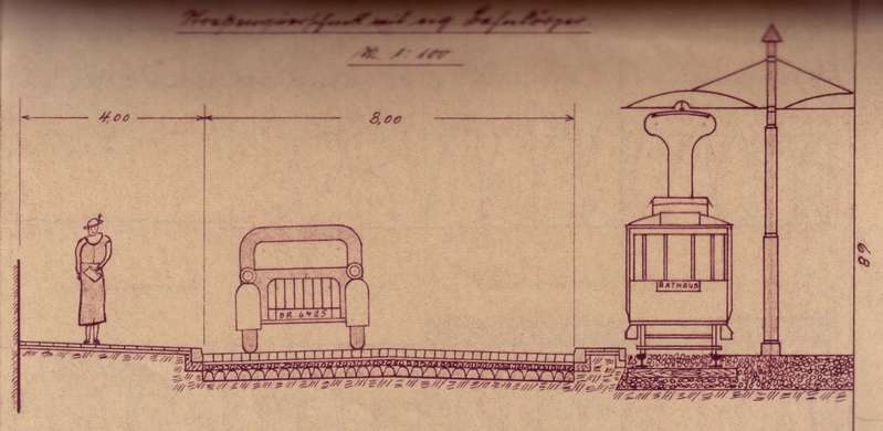

Eine früher übliche Fahrbahn mit seitlicher Klein - oder Straßenbahn sah in der Regel so aus:
Fahrbahnschnitt (Wilhelm)
(Wundert Euch nicht über die Skizzen! Kurz nach dem Krieg gab es noch keine Lehrbücher, da hat unser Lehrlingsausbilder ein 100 seitiges Buch für alle Lehrlinge im Raum Düsseldorf von Hand geschrieben, einschl.umfangreicher Zahlentafeln!)

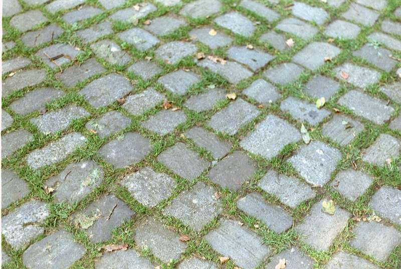

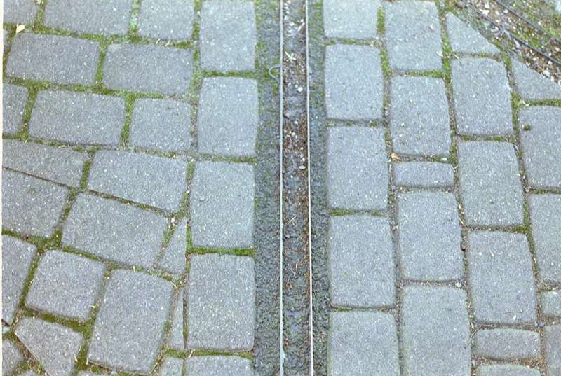

Natursteinpflaster gab es als Groß - und Kleinpflaster und hier und da als Mosaik.
Die Steine wurden bis auf ganz wenigen Ausnahmen immer rechtwinkelig zum Gleis versetzt.
Pflaster3 (Wilhelm)
Pflaster6 (Wilhelm)
Also bitte nicht die Pflasterreihennachbildung paralell zur Schiene!

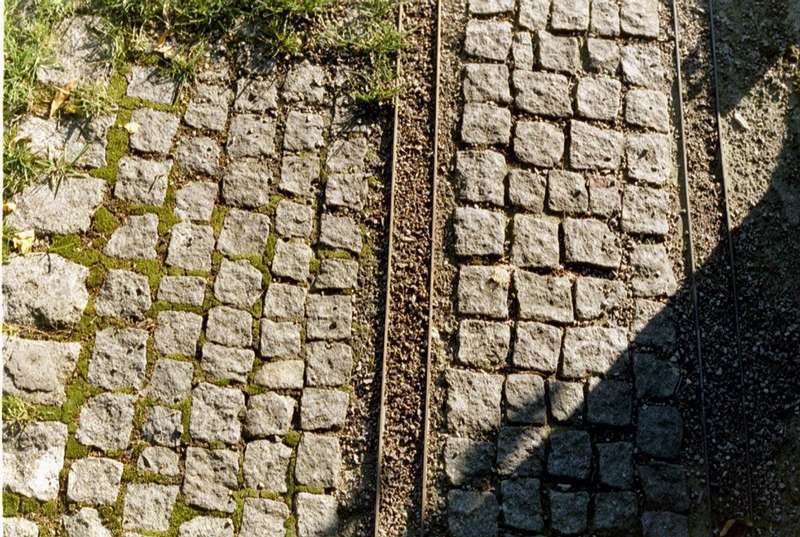

Sehr schön war Kleinpflaster in Bögen neben den Gleisen. Auch im Modell!!
Hier ist darauf zu achten, dass der Druck des Verkehrs immer auf die Bogenoberkante drückt und damit die Steine weiter verfestigt. Dies war zur Zeit der Zugpferde wichtig! Also bei Nachbildung einer Fahrbahn die Bogenanordung in der Mitte verändern.
Pflaster5 (Wilhelm)

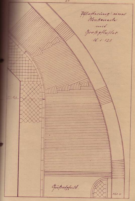

Die Pflasterer konnten früher die Steine nicht einfach durchschneiden, daher gab es nette "Bilder" in Kurven und an Straßeneinmündungen. Macht sich auch im Modell ganz gut!
Arbeit in Kurven! (Wilhelm)

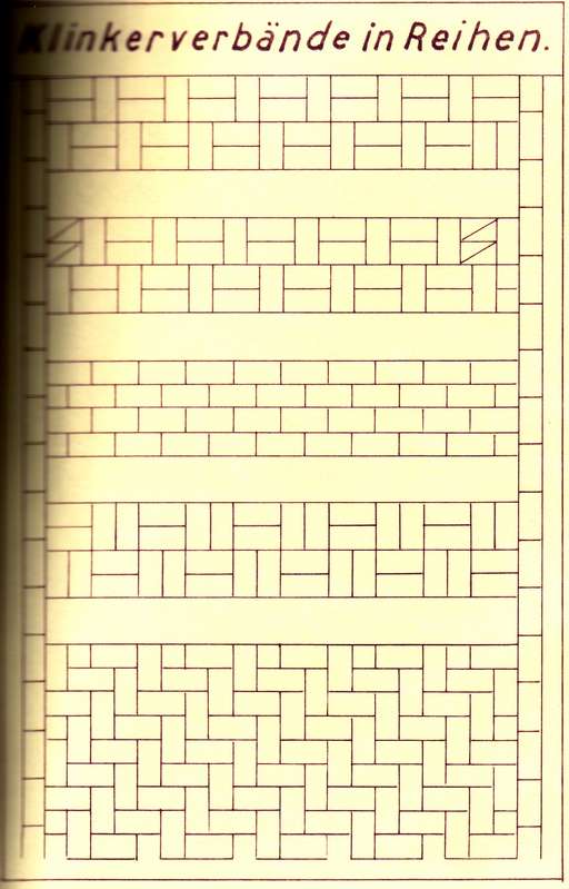

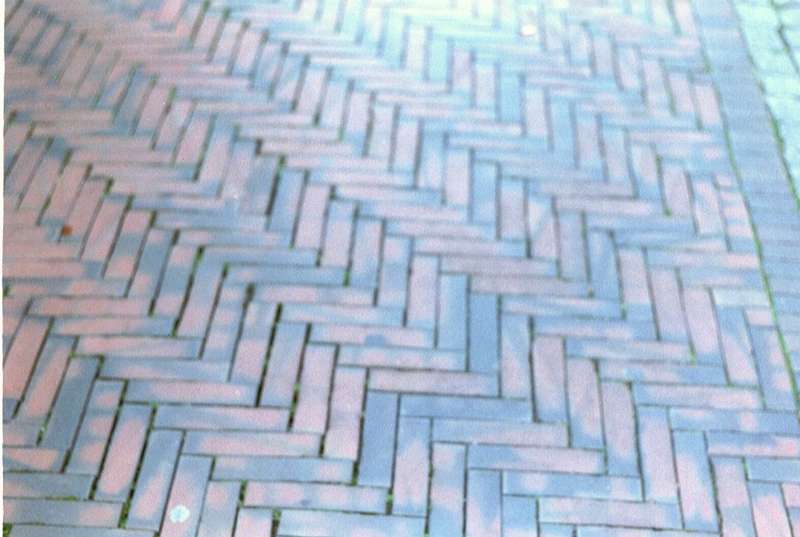

Klinkerpflaster war ebenfalls weit verbreitet.
Hier die üblichen Muster:
Klinkerverbände (Wilhelm)
Eine Pflasterung der Stein hochkant habe ich auch gefunden, ein Bild in der Fortsetzung.

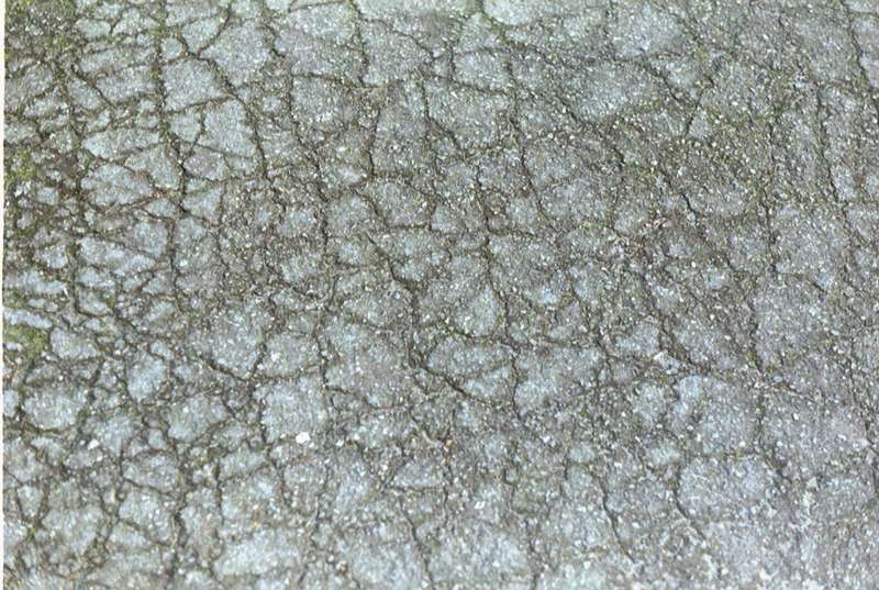

Schwarzdecke sieht man heute oft im und am Gleis. Die Nachbildung dürfte einfach sein, aber bitte eine Pflastersteinreihe parallel zu den Schienen innen und außen nicht vergessen. Es sollt überall so sein und sieht gut aus.

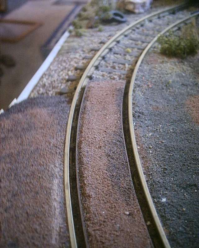

erstmal Danke fuer die super Zeichnungen,sie sind sehr hilfreich.Leider habe ich noch keinen Hersteller fuer Rillenschienen gefunden.da ich auf meinem Modul ueberfahrbare Geleise brauchte kam ich zu folgender Loesung.Ein einfaches Immitieren des Schaufelsplitts mittels Streumittel,weichem Wasser und verduenntem Weissleim.Die selbe Mischung habe ich auch fuer meinen Bahnuebergang benutzt.Die Rillenschiene wurde mit einer eifachen Holzleiste,
die eingeklebt wurde,nachgeahmt.Zugegeben mit LGb.... Geleisen und meinem Material sind die "Rillen" etwas gross ausgefallen,aber es war auch zuerst mal nur ein Test fuer spaeter.Mit Deiner Info kann demnaechst mal die Pflaster Asphalt Methode getestet werden.
Folgend mal einige Bilder der Schienen.

Deine Übergänge mit LGB Gleis sehen doch super aus! Wegen der Rillenschienen würde ich mir keine weiteren Gedanken machen. Beim Gleisbau haben wir für Normalspur- und Schmalspur sehr selten Rillenschienen verwendet.
Allein bei Straßenbahngleisanlagen wurden sie fast ausnahmslos eingebaut.
Bei Eisenbahngleis, wenn ich es mal so nennen darf, wurde die "Rille" durch passendes Winkeleisen, Schienen oder auch alte Holzschwellen erstellt.
Ein Tipp! Verlege mal zukünftig an der Außenkante der Schiene einen Pflasterstreifen mit ein wenig Abstand. Sieht noch besser aus!
Weiter sollte man immer daran denken, dass die Radbreiten an den Loks und Wagen etwas größer ist, als die Schienenoberkantenbreite! Dadurch gibt es an der Oberfläche des Belages an schmalen andersfarbigen Streifen.

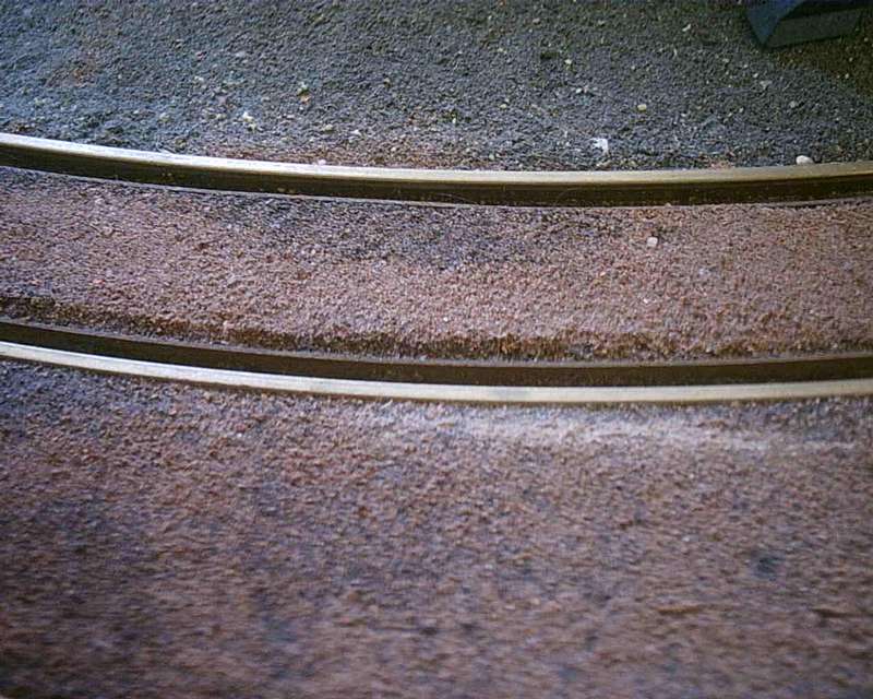

Bei meinem Lokschuppendiorama habe ich zunächst Precision Products Kunststofftiefziehfolien als Backstein und Kopfsteinplaster verwendet.
Lokschuppenpflaster (Otter1)
Die Schienenprofile (Peco Code 250) sind einfach auf den Untergrund geklebt
Die Zwischenräume und Ränder mit 5 mm Styrodur verkleidet. Bei 45 mm Spur
reicht zwischen den Schienen ein 35 mm Streifen.

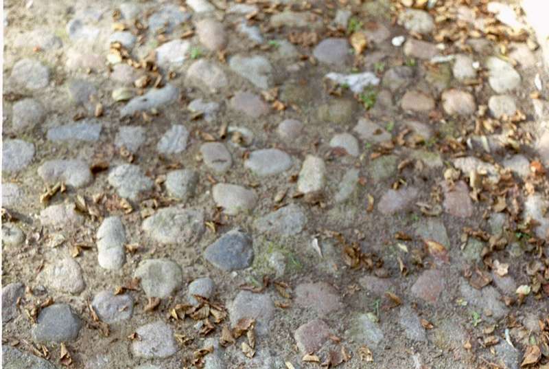

Zuerst mal das Kiespflaster, wie von Otter 1 bereits im Modell vorgestellt, im Original. Neben Otters Methode können natürlich auch kleine Kieselsteine (Perlkies) in Zementmörtel eingedrückt werden und nach kurzer Zeit, wenn der Mörtel angezogen hat, mit einem Schwamm vorsichtig abgewaschen werden. Eine preiswerte Methode!
Pflaster08 (Wilhelm)

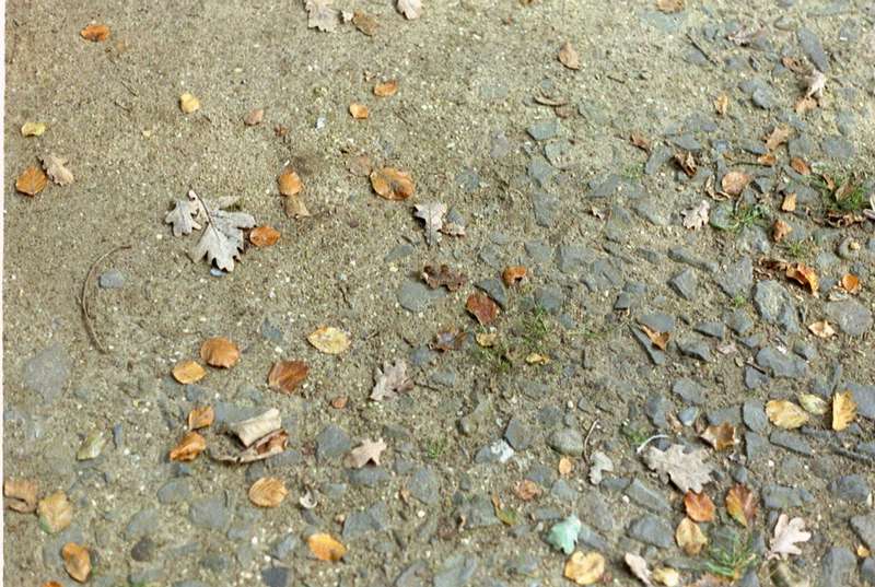

Hier nun die bereits beschriebene Makadamstraße.
Pflaster05 (Wilhelm)
Klinkerpflaster rot mit viel Schwarz, mal hochkant verelgt.

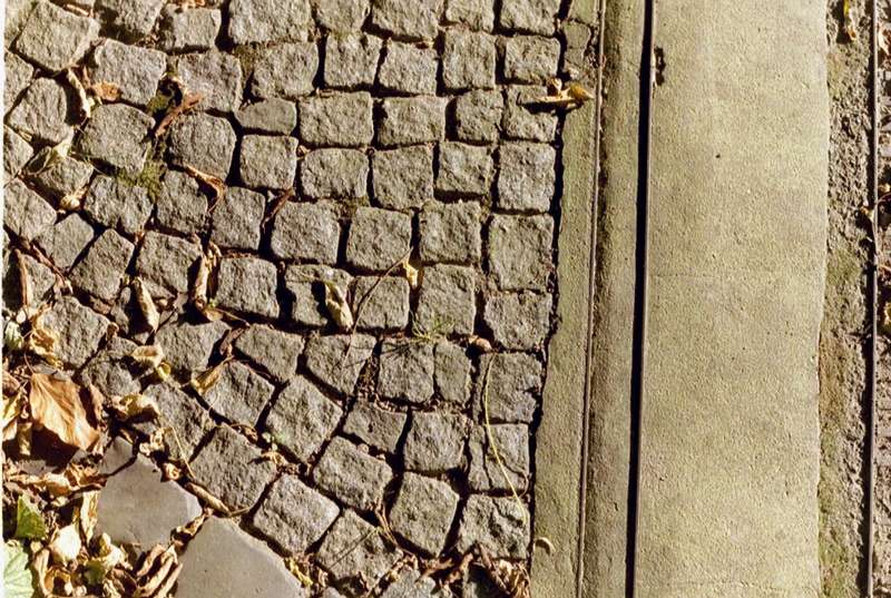

Pflaster06 (Wilhelm)
Kleinpflaster in Bogen verlegt. Allerdings miserabel gepflastert. Es lässt sich schöner gestalten!
Mal ein Hinweis! Die fachlich beste und schönste große Pflasterfläche in meinem langen Berufsleben sah ich in Schwerin auf dem Marktplatz!!! Super!!

Eine neue Schwarzdecke könnt ihr an jder Ecke sehen, so sieht sie nach vielen Jahren aus, wenn nicht repariert wird.
(Schwarzdecken sind alle Oberflächen, welche mit Teer(früher), Bitumen oder Asphalt gebunden sind)

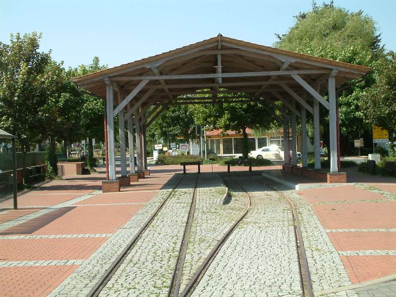

In der BBF Galerie habe ich noch ein schönes Beispiel für Backsteinpflaster
gefunden:
Dete ist bei der Umladehalle in Bruchhausen fündig geworden. Zwei Spuren in einem Schuppen findet man auch recht selten.
