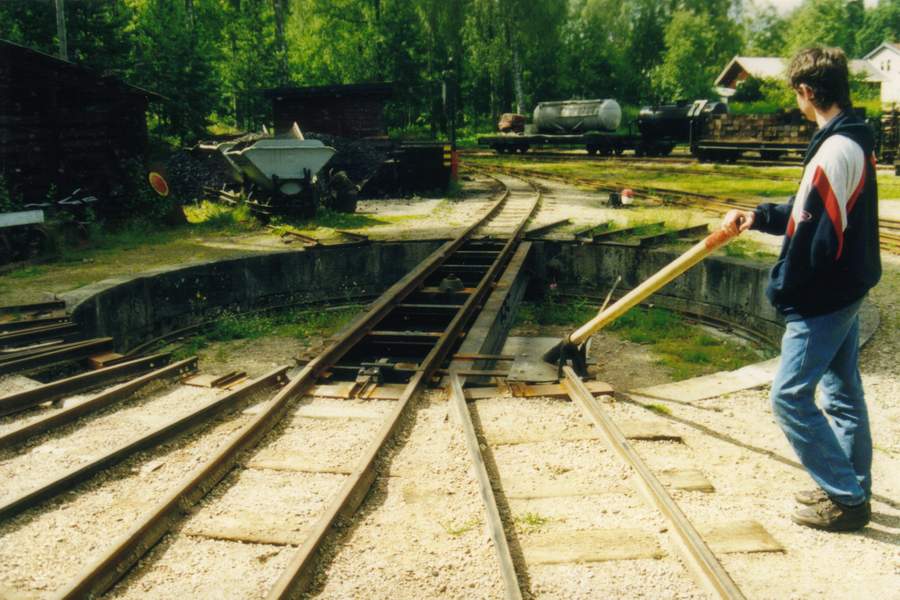

Hej Freunde.........diese Drehscheibe bei den Ohsabahnen ist einmal für die Spurweite von 891 mm gebaut worden ,dann aber mit 2 zusätzlichen Gleisen versehen die natürlich 600 mm haben. In der Anfangszeit der Ohsabahn waren auch noch alle 4 Gleise drauf. Bei der letzten Revision vor 2 Jahren wurden diese 891 mm Gleise jedoch entfernt. Also als Vorbild für Meterspur ein bischen knapp aber nicht schlecht.
Inzwischen habe ich auch ein Foto aus meinen Beständen rausgesucht.
Es kommt darauf an wofür die Scheibe ausgelegt werden soll, ich würde z B in der Spurweite 32mm (750/760 mm) bauen, was für unsere IIe Module brauchbar währe. Eine Modul mit einer Schwenkscheibe in IIe habe ich bereits.
