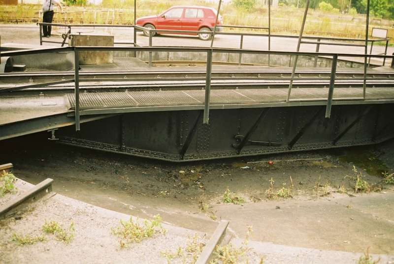

Eine Drehscheibe kann ich jedoch anbieten, zwar nicht "um in die Ecke" und nicht in Meterspur, sondern 950 cm Spurweite, aber immerhin:
Drehscheibe Tresnuraghes (Karl-Heinz)
Sardinien 2004
Die fehlenden 50 mm fallen sowieso nicht auf und besser als "nüschte", meint
Karl-Heinz :tach: :tach:

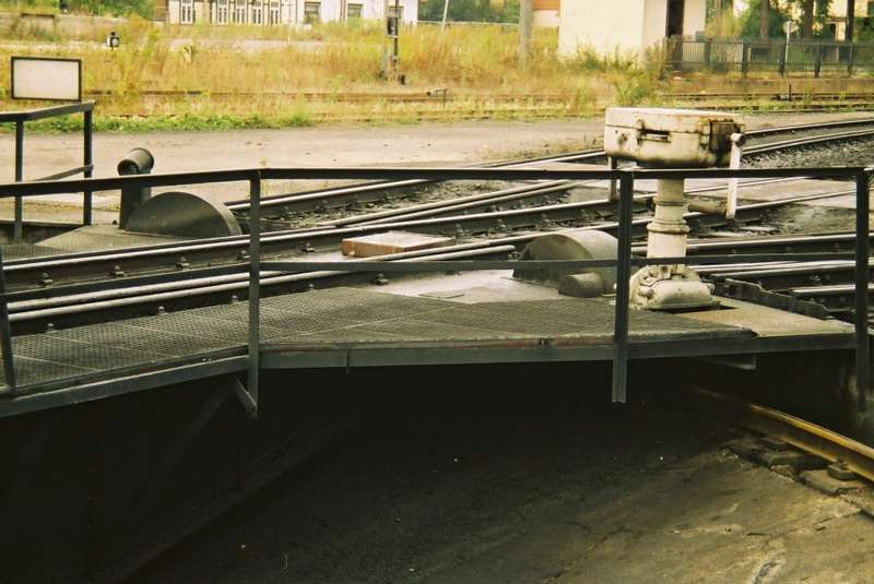

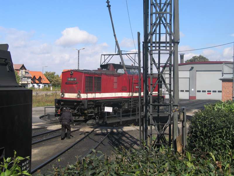

Drehscheibe mit Schmalspur- und Regelspurgleis in Wernigerode
Drehscheibe1 (HarzerRoller)
Drehscheibe2 (HarzerRoller)
Man beachte den kleinen Schraubenschlüssel, der in keiner Werkstatt fehlen darf :P
