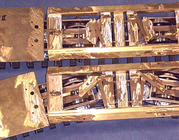

ich möchte nochmals auf Tobis Gedanken der Kurzkupplung zurückkommen. Grundsätzlich ist der meines Erachtens nicht schlecht, setzte aber voraus, dass die Kupplungsgehänge starr sind, um die Wagen auch wirklich auseinanderschieben zu können. Aber warum sollte man sich nicht einfach die gestreckten Gehänge (z.B. Gussteile) in einem Schachtelchen bereit legen und am Wagen nur die Haken montieren :?: :?: :?: :?: Eine Überlegung wäre es wert :!:
Zur Kurzkupplungsführung:
Ich habe da vor rund einem Jahr sehr ausführliche Versuche angestellt mit den folgenden Ergebnissen.
:arrow: Kulissengeführte Kurzkupplung -> Vergiss es :!: In diesem Masstab sind die Kräfte viel zu groß. Ich fertigte mir einige Kulissen aus Teflon (!) an, aber selbst bei diesem Material ist die Reibung noch zu groß :!: :!:
:arrow: Die Trapezlösung ist es :!: Allerdings nicht so wie von Thomas gezeigt. (Da hast Du Dir die Welt zu einfach gemacht. :wink: ) Bei einer ungekreuzten Trapezanordnung folgt die Längenänderung einer Sinusfunktion, wobei die Mittelstellung 90° entspricht. Also führt auch eine große Auslenkung kaum zu einer Längenänderung.
:arrow: Der Trick ist einfach. Man muss die Hebel kreuzen. Dann folgt das ganze der Cosinus-Funktion und man erreicht auch bei kleinen Auslenkungen große Längenänderung. Konstruktiv ist das furchtbar einfach aus drei Messingprofilen zu machen, geht also auch sehr leicht "in Serie". Wir hatten das ja schon mal diskutiert. Anbei nochmal das Bildchen, das leider noch immer unscharf ist. :oops:
Funktionstüchtige Trapezlösung (Stoffel)
Einige werden sich erinnern, dass ich damit das Kroko "auseinanderziehe". Beim Einfahren in R3 werden immerhin 11 kg Lokgewicht um 2cm gestreckt. Da beide Drehgestelle angestrieben sind wirken dabei enorme Kräfte, die aber anstandslos von der gekreuzten Trapezlösung gemeistert werden.
Gruß vom Stoffel
