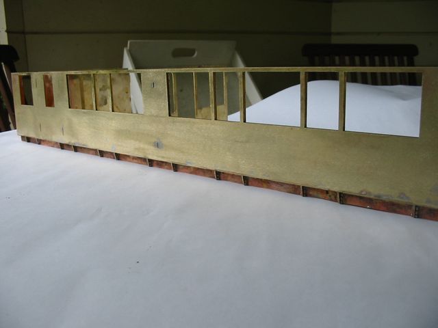

Die Teilen sind gelasert aus Messing und ich kann anfangen zum bauen.
wr 3813/3814 messing laser (Hans_RhB)

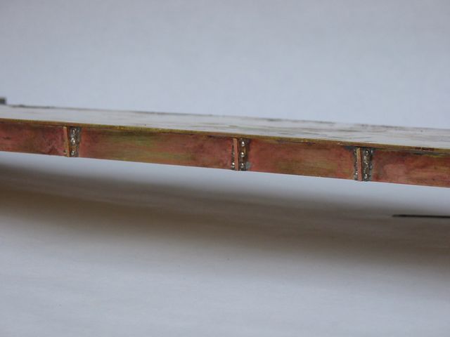

Ich habe angefangen mit die Treppen.
trapjes (Hans_RhB)

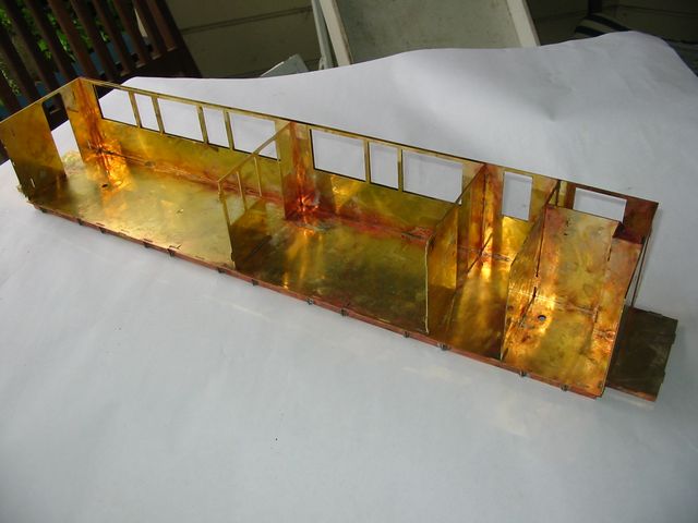

Die erste Teilen von Wagen sind gelotet.
binnenkant (Hans_RhB)
onderkant (Hans_RhB)
voorkant (Hans_RhB)

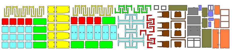

Heute habe ich die Planen gezeichnet fur die Inneneinrichtung vom Speisewagen.
Die Teilen werden nachste Woche aus Messing gelasert.
Dann kann ich auch die Preis durchgeben was die gelaserten Teilen fur die Speisewagen kosten.

inrichting (Hans_RhB)

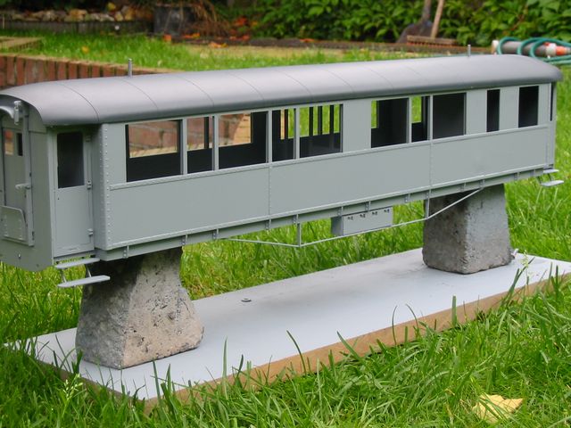

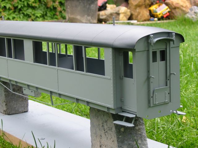

Heute habe ich weiter gebaut an die Speisewagen. Nachste Woche baue ich die Stuhlen, Banken und Tischen. Aber ... wo bekom ich ein Figur von einer Koch?
kopzijde (Hans_RhB)
zijkant (Hans_RhB)
met vriendelijke groeten,
Hans

Beiträge: 2384
Re: Speisewagen RhB WR 3813/3814 IIm
Hallo Hans,
das wird ja spitzenmäßig und das Bautempo ist rekordverdächtig .....
:respekt: :respekt: :respekt:
..... aber ganz so einfach kommst Du uns nicht davon. Beim Betrachten der Bilder drängen sich doch schon wieder einige Fragen auf: :gruebel:
:arrow: wie hast Du denn die Nietenreihen angefertigt :?:
:arrow: wie hast Du das Dach hingekriegt :?: Blech in diese Form zu biegen ist alles andere als trivial. Wie hast Du es geschafft ?
Bitte berichte doch ein wenig mehr ...
wünscht sich der Stoffel :scherzkeks:
