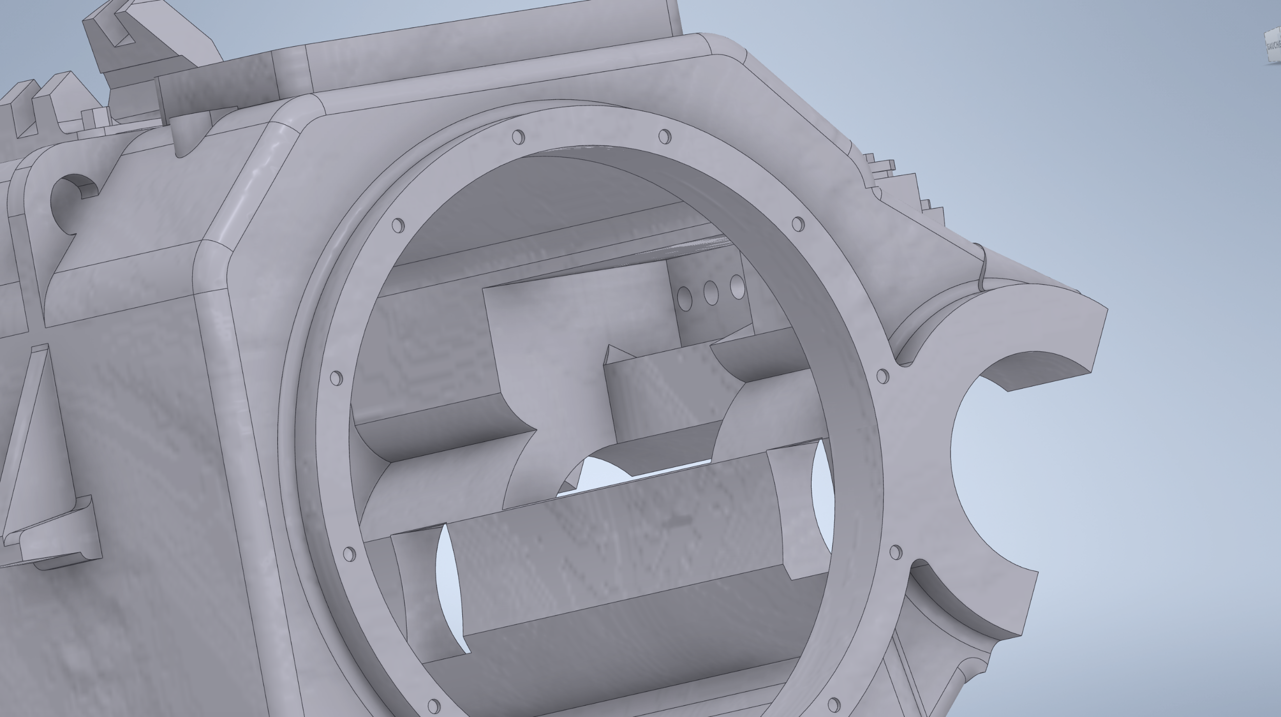

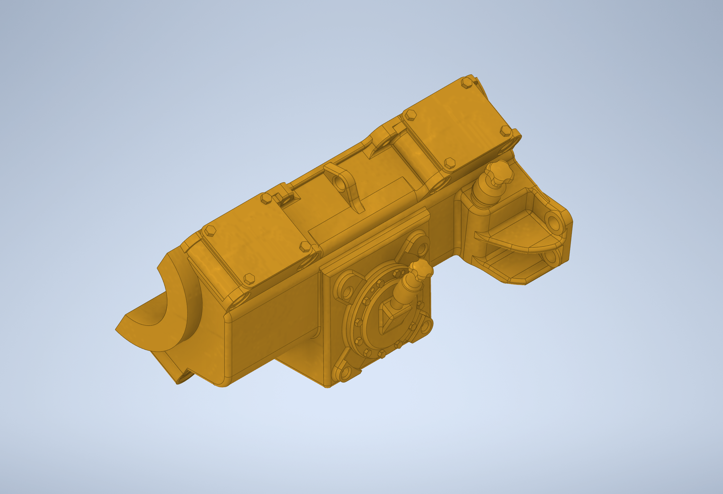

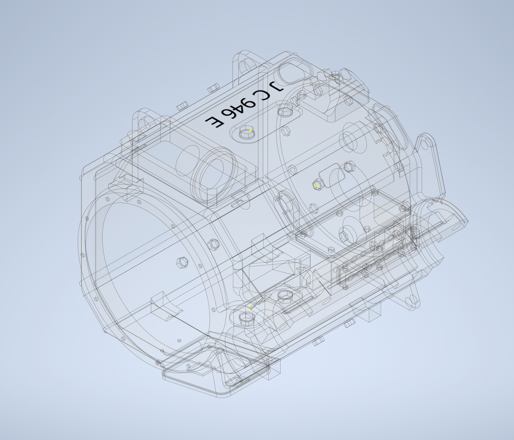

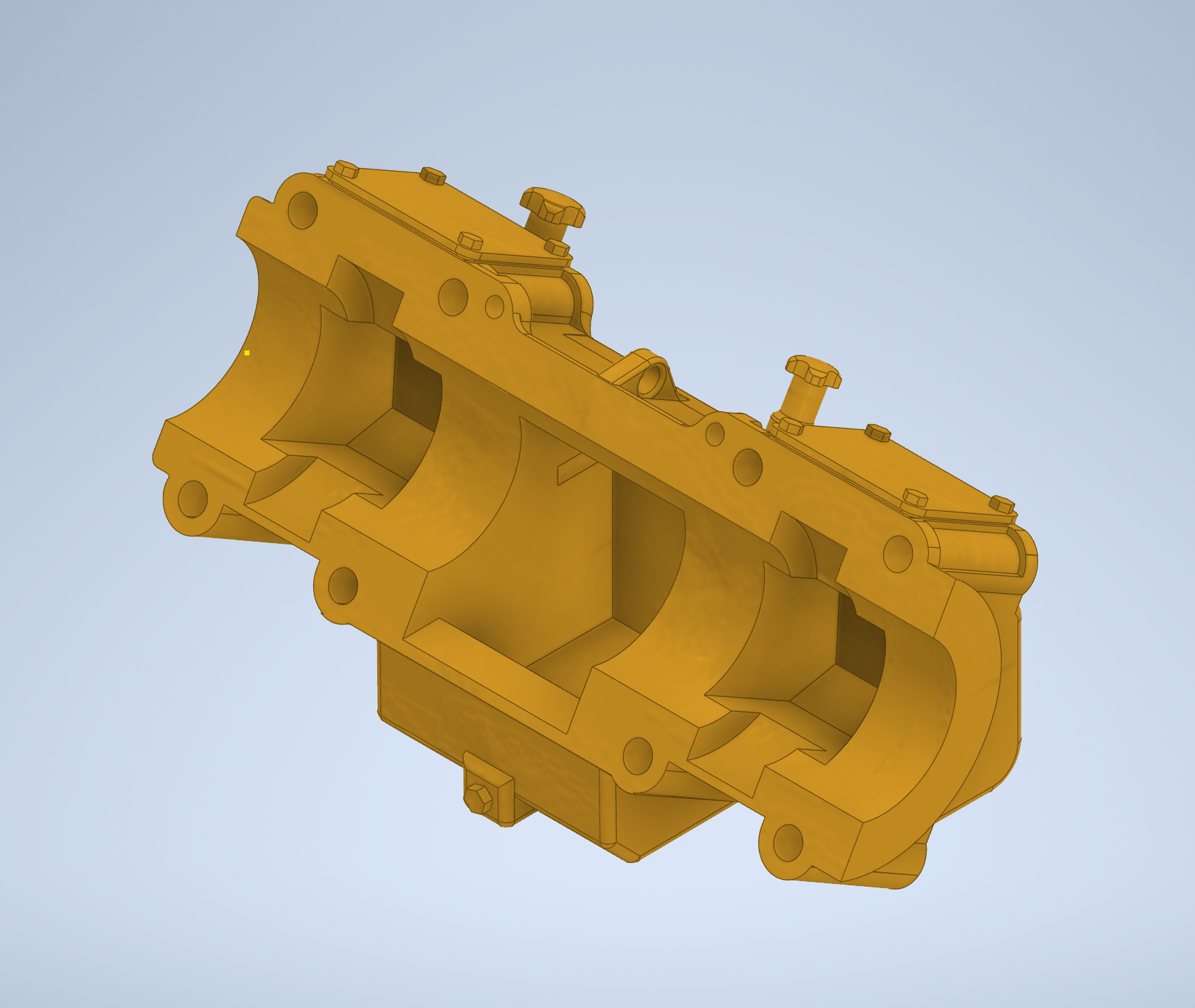

Guten Morgen.
Endlich ist die Zeichnung des Motors und seines Gehäuses fertig.
Capture_d_U00e9cran_2024_01_18_101859 (jc94)
Capture_d_U00e9cran_2024_01_18_102026 (jc94)
Capture_d_U00e9cran_2024_01_18_102637 (jc94)
Capture_d_U00e9cran_2024_01_18_110740 (jc94)
Capture_d_U00e9cran_2024_01_18_110810 (jc94)
Capture_d_U00e9cran_2024_01_18_110849 (jc94)
Es gibt alles. Das ist das Schöne an der Skala 2.

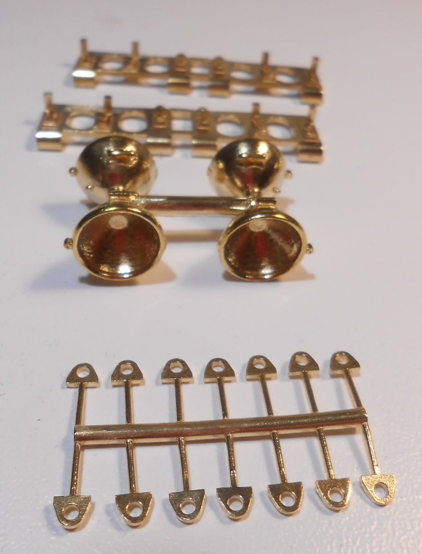

Gießereien sind eingetroffen.
- die Halterungen für die Scheinwerfer.
- die Scheinwerfer
- die Bitognios, die dazu dienen, die Hauben der Lok für Wartungsarbeiten anzuheben. .
Grüße.
