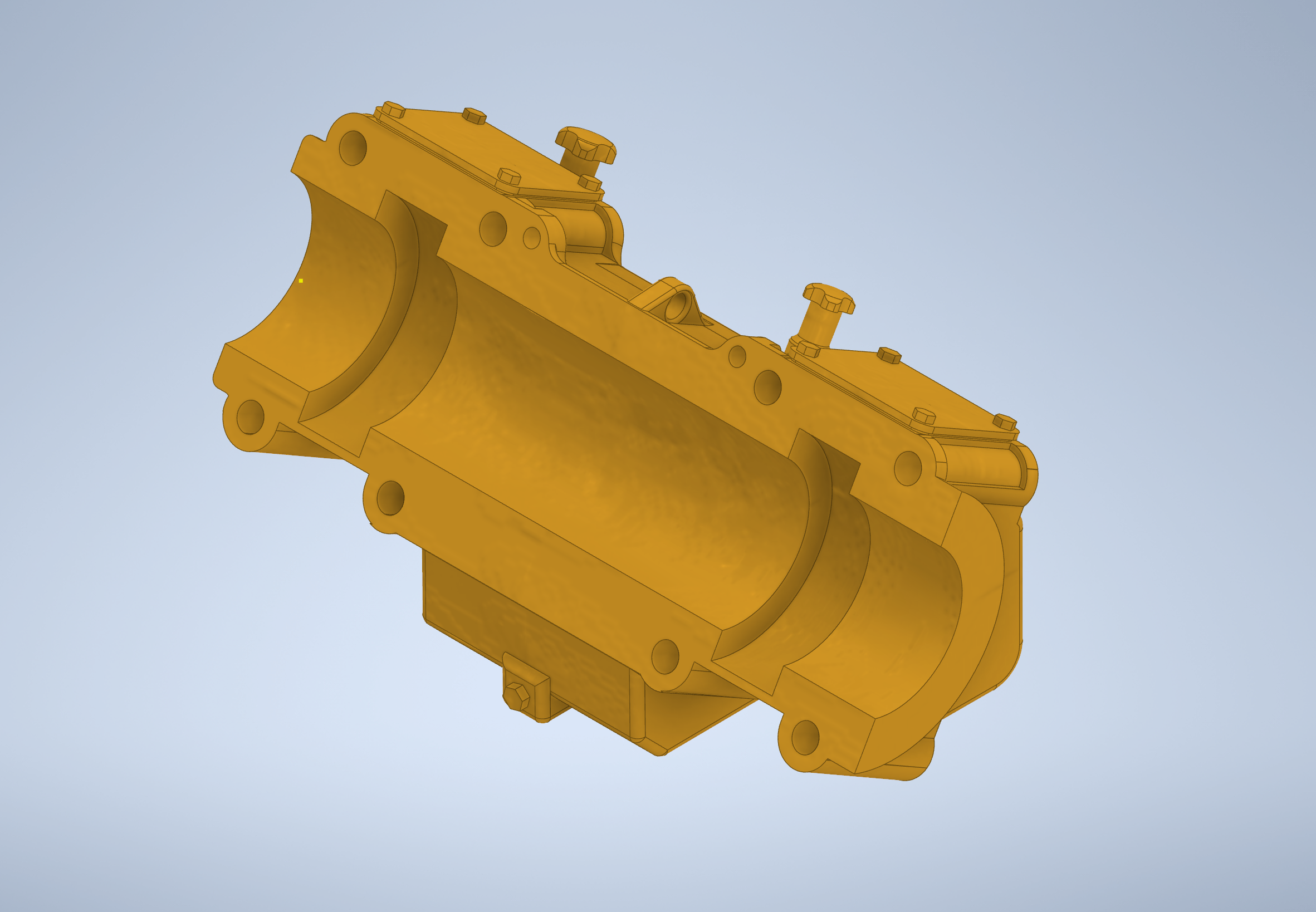

Ab diesem Zustand beginne ich mit der Arbeit, die Wände zu verkleinern.
Das sind Kosteneinsparungen.
Löcher, Löcher, Löcher ...
Es wird in großen Mengen gegraben ...
Ainsi que l'autre bout :
Ich durchlaufe eine Analysephase mit Draht. Ich will sehen, wo ich in der Dicke ganger kann.
Das hängt von der Größe des Raums ab. Denn es gibt die Funktion "Schale" auf der Ebene der Zeichensoftware. Aber manchmal, und wie hier, ist es einfacher, sie nachträglich zu machen.
( Ich bin mir bei der Übersetzung der Funktion der Software unsicher :
- Rumpffunktion. - Rumpf. - Schale. Realisierung einer Schale. Leeren Sie sie. ).
Grüße.

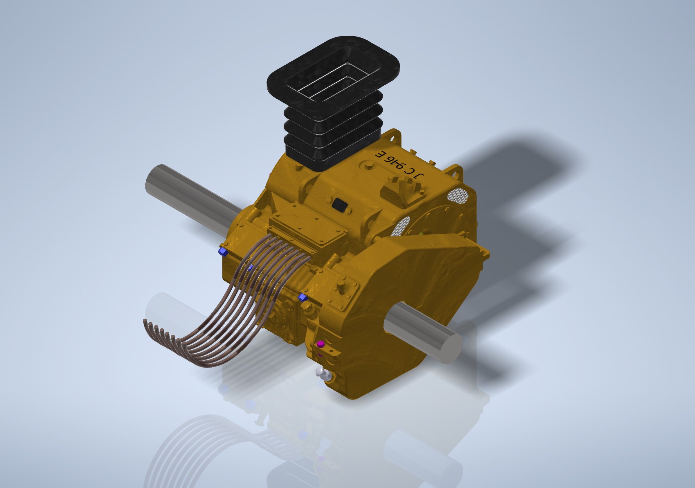

jc94
Beiträge: 774
Re: BB66066 II
Beitrag von jc94 »
Eine kleine Validierung aus Harz. Ich habe ein paar Dinge berichtigt.
Einsetzen des Motors.
DSCN4353 (jc94)
DSCN4354 (jc94)
Einsetzen der Achse und der Lager. Größe 8x12x4 für die Lager.
DSCN4356 (jc94)
DSCN4357 (jc94)
Motordeckel, mit 12 Schrauben befestigt. (in der Messingausführung).
DSCN4359 (jc94)
DSCN4360 (jc94)
Ich habe das kleine Zahnrad noch nicht verkleinert, daher ein kleiner Ausschnitt im Harz.
DSCN4361 (jc94)
Das Ganze mit dem Untersetzer auf der Oberseite.
DSCN4363 (jc94)
Hier ist.
Letzter Schritt, alles mit 1,2% multiplizieren und das Messing ziehen lassen.
Flexharzzug für den oberen Faltenbalg. Die Belüftung der Motoren wird mit diesem Faltenbalg funktionieren.
Grüße.
