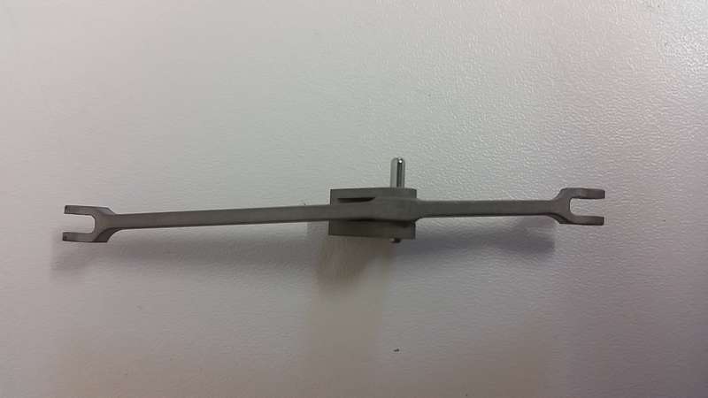

Re: BR 52 in Spur 2
Ausgleichshebel für die Vorlaufachse.
Gruß Thomas
Gruß Thomas

danke für die Antwort! Beim betrachten der Bauteile, erinnere ich mich an die
Beschäftigung mit den zugehörigen Plänen
Du näherst Dich schon der Vorlaufachse, somit werden wohl bald die ersten Bilder
des Krauss-Helmholtz Lenkgestells zu sehen sein
Schöne Grüße, Gerhard
