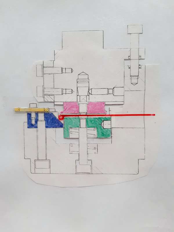

Hallo Helmut und Jürgen,
dann werde ich das "Rätsel" auflösen
Zum besseren Verständnis habe ich einige Bilder vorbereitet, und farblich bearbeitet:
Rot = Federblatt, Gelb = Anschlag, Grün = Auflage, Blau = Matrize und Rosa = Stempel
1) Das Federblatt wird bis zum Anschlag eingeschoben

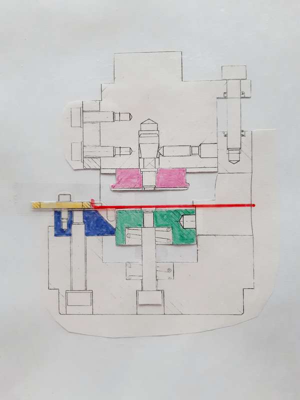

2) Beim ersten Bug entsteht ein Viertelkreis

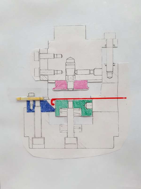

3) Der Anschlag wird weiter nach hinten gesetzt, und das Federblatt mit Viertelkreis eingeschoben

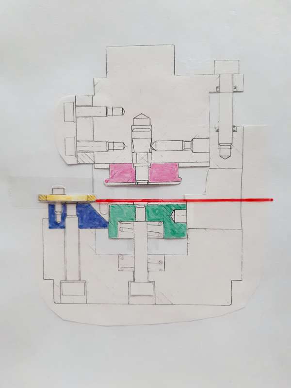

4) Beim zweiten Bug entsteht ein halbes Oval

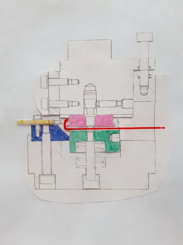

5) Federblatt mit Oval umdrehen, und in die Matrize einlegen

7) Ferderblatt mit Auge entnehmen.
Für die zweite Lage wird der Stempel umgedreht, und ein entsprechend größerer Viertelkreis gebogen.
Ich hoffe die Anleitung war verständlich.
Schöne Grüße,
Gerhard
