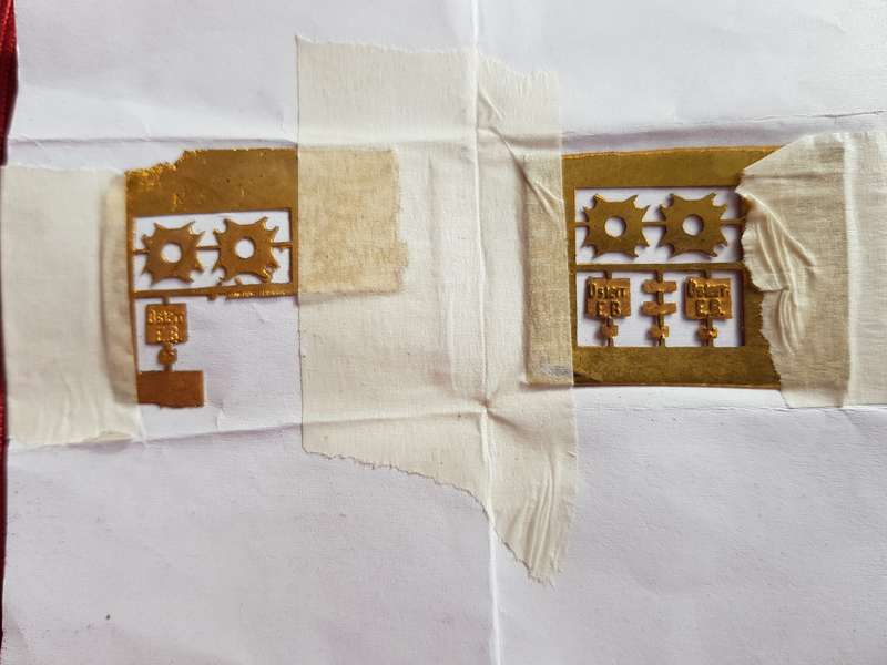

Und nun zu den Schildern:
Ursprünglich wollte ich die Schilder ätzen, aber die Ausführung ist nur Teilweise gelungen :?
20190225_135745 (master of OM)
Also habe ich nach einer anderen Möglichkeit gesucht, und versucht Sie zu fräsen....

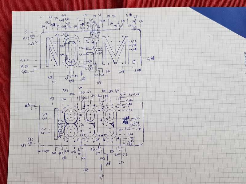

Nun ging die Arbeit erst richtig los: Zuerst habe ich die Größe der Buchstaben festgelegt:
0,72mm hoch; 032mm breit und Strichstärcke 0,08mm
Anschließend im Maßstab 10:1 aufgezeichnet, und mit Hilfe einer Kreisschablone die Fräsermittelpunkte ermittelt.
20190225_134806 (master of OM)
Jetzt noch ein 0,15mm Neusilberblech auf ein Messing Flachprofil löten, und mit einem 0,1mm Gravierstichel 2x abfahren (konventionell):

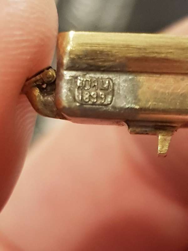

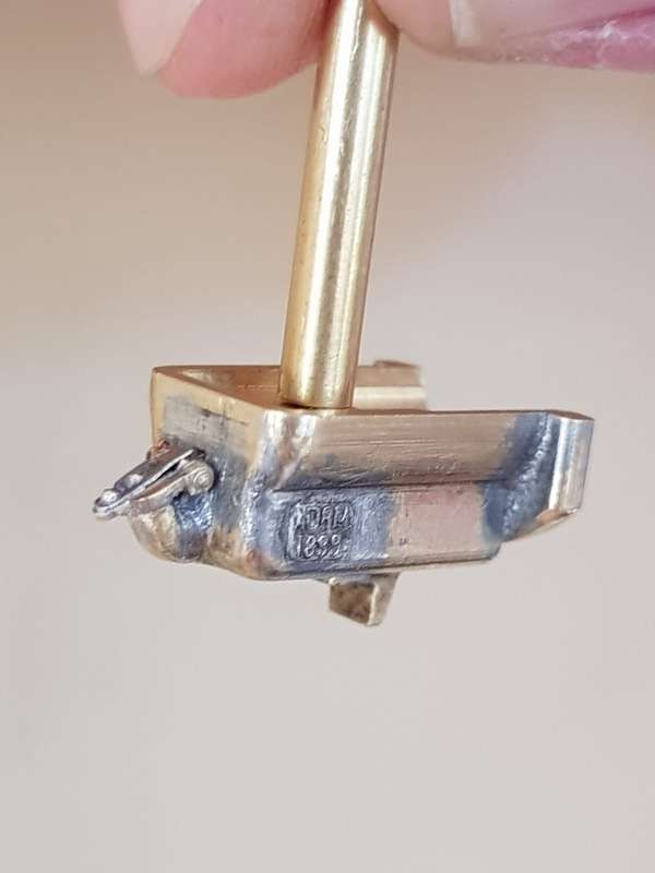

Im Urmodell wird dann eine passende Vertiefung gefräst, und diese werden abschließend mit dem Schild "signiert" :wink:.
Hier noch ein Detailfoto zum Abschluß:
IMG-20190219-WA0000 (master of OM)

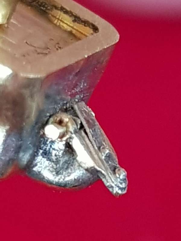

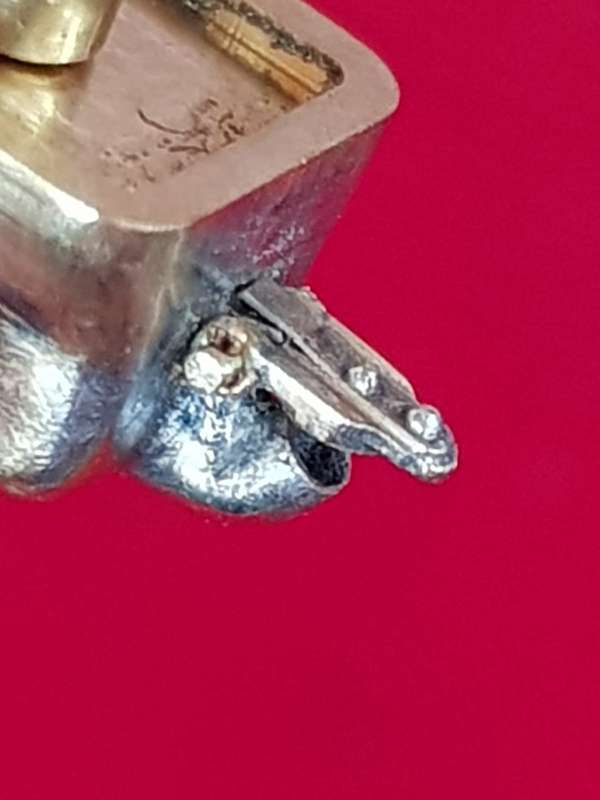

einer der Aspekte, die den Reiz des Modellbaues für mich ausmachen, ist die
Grenze des Machbaren zu kennen :!:
Beim 0,6mm Bolzen des Schmierölnasendeckels mit 0,3mm Splint in einer
0,4mm Bohrung ist noch "Spiel vorhanden" :wink: .
