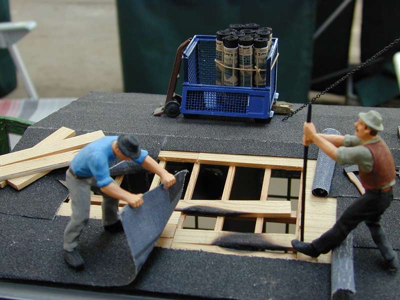

Tach,
ich Schkeuditz wurde dieses jahr auf der Anlage von Fank´s Gartenbahn ebenfalls ein Dach gedeckt. Zwar bei einem Gebäude, aber die Technik dürfte sich kaum von Wagendächern unterscheiden.
dachdeckerei (Otter1)
Alle Fotorechte: JZ
Man achte auf die maßstäblichen Dachpappenrollen von Paulo Minaturen, oder den vermutlich geätzten Transportkorb..
Alle Fotorechte: JZ

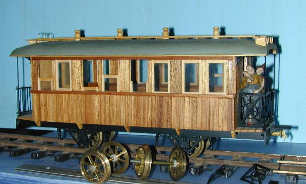

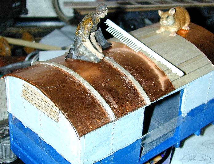

die Dachdeckerei geht weiter. Auch das neueste Baby der Laser-Gang, der MEG-Triebwagen-Packwagen # 15 braucht ein Dach, damit die Liebesbriefe und die Fan-Post nicht nass werden.
Laser MEG Dach (Otter1)
Da das Vorbild blechbeplankt war, nehme ich an, das Dach wird ebenfalls mit Blech belegt gewesen sein. Auf den alten Vorbildfotos ist das nicht eindeutig zu erkennen. Wenn irgend ein Eisenbahnarchäologe da etwas Genaueres weiß, bitte Bescheid sagen.
Der Unterbau des Tonnendaches besteht aus 1 mm Birkensperrholzresten, gefunden in der Abfalltonne der Modellwaggonfräserei Esser,die Verblechung
aus dickerer Kupferfolie. Die Fugen sind wiederum mit Birkensperholzresten abgedichtet. Wieder im Einsatz: Die weltberühmten Hubschraubernieten. Jetzt auch zu moderaten Preisen da erhältlich, wo es die Lasermodelle gibt.

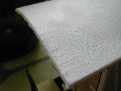

Hallo Dachdecker, Buntbahner, Dachgeschädigte...
Ich habe für meinen Laser HFB PW mal eine zumindest für mich neue Technik für ein leinwandbespanntes Dach ausprobiert:
Dach_HFB_PW (KK)
Und so wurde es gemacht:
Holzdach dick mit Ponal einschmieren und dann den Stoff, z.B. von einer alten "Stoffeinkaufstüte" faltenfrei auflegen. Wenn das alles trocken ist, dick mit Acrylfarbe aus der Tube einstreichen, so, daß die Struktur des Stoffes noch leicht durchkommt aber auch die Pinselstriche leicht zu sehen sind.
Diese Art der Dacheindeckung ist zumindest für Güterwagen der Epoche I auf einigen Photos verbrieft. Es wurde damals eine Farbe auf Bleiweis-Basis verwendet.

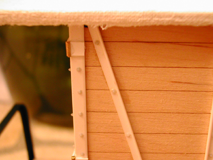

Hier noch zwei Aufnahmen der Schraubkopfimitation:
Schraubenk_pfe (KK)
Man beachte die Dachkante
Verwendet wurde von der Firma Grandtline: 1/2" SQUARE NUT, BOLT, WASHER
http://www.grandtline.com/model_railroa ... _pages.htm

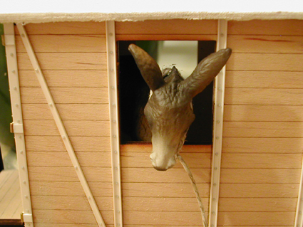

Esel Donki freut sich übrigens über die noch nicht eingesetzten Fenster, er müßte sonst auf der Einstiegs-Plattform mitfahren
kuckuck (KK)

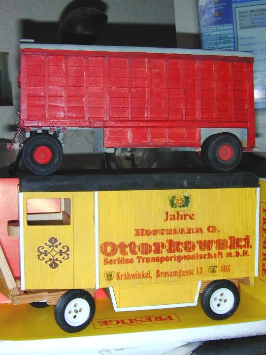

schön das der Wagendächer-Thread weiter geht. Bei den spanischen Arkit Bausätzen, die gelegentlich noch bei Ebay auftauchen, liegt ebenfalls ein
Stück grobes Leinen für die Dachgestaltung bei.
Leinendach Arkit (Otter1)
Alle Fotorechte: JZ
Kofferaufbauten von LKW und Anhängern wurden früher ebenfalls mit imprägniertem Leinen gedeckt. Bei meinen Modellen habe ich Stücke eines alten T-Shirts verwendet
Leinendach LKW (Otter1)
Alle Fotorechte: JZ
Vor Jahren habe ich mal mitgeholfen, Holzzirkuswagen zu restaurieren.
Da wurde alte Zeltleinwand am Stück auf das Dach gespannt und an den Kanten genagelt. darauf kam irgendeine weisse Farbe, die teilweise als Klebstoff diente.
Leider habe ich damals nicht aufgepasst und weiß nicht mehr, was für einen Farbe das war. Stank wie eine Mischung aus Jogkurt und Knochenleim, wobei der nicht wasserfest wäre. Unsere Vorfahren hatten schon eigenartige Rezepte.
Alle Fotorechte: JZ
Alle Fotorechte: JZ
