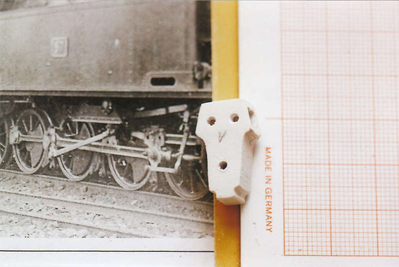

animierte jedoch mal es mit einem Zeichenprogramm zu versuchen:
SHE57096 (Kellerbahner)
doch das kommt erst später 8) .

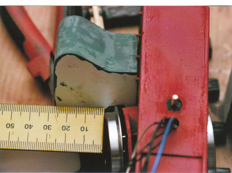

Aber da richtig bemerkt wurde, daß bei den Luttermöllerrädern die Gegengewichte überflüssig sind, hier jetzt die Methode aus einem Rad mit Gegengewichten eines ohne zu machen:
SHE57102 (Kellerbahner)
Nicht 100%ig gleich wie die anderen Speichen aber für meine 57 wird es reichen:
SHE57101 (Kellerbahner)

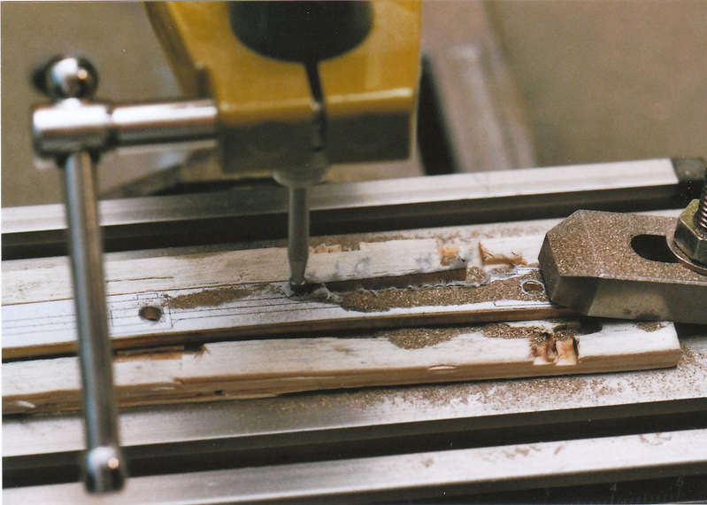

Die gezeichnete Kuppelstange wurde auf 2 Messingstücke aufgeklebt und dann ging´s zur Premiere in Messing: meinem ersten Fräsversuch 8) :oops: .
Vorher noch die Löcher gebohrt:
SHE57128 (Kellerbahner)
und dann ging´s los:
SHE57129 (Kellerbahner)
Aber, im Vergleich zu den Anfängen (s. Seite 4) in Polystyrol, war dieses Fräsen, verständlicherweise, deutlich langsamer und mühsamer :| .
Dennoch, der Erstling, für mich, war dann nach guten 2 1/2 Stunden fertig:
SHE57130 (Kellerbahner)
wenn auch mit etlichen Macken und Unsauberheiten. Aber: selbst gefräst - zum ersten Mal :D 8) !

Der Abstand in alle Koordinatenrichtungen ist dabei wichtig zu prüfen und auch der Abstand zu den Rädern selbst:
SHE57148 (Kellerbahner)
denn die Kolbenstange mit dem Kreuzkopf muß ja später die Kraft auf die Kuppelstange übertragen können:
SHE57149 (Kellerbahner)
Kreuzkopf ist das Stichwort - und Herausforderung: wie ihn herstellen ? In Sandwich-Bauweise aus Metallplättchen gesägt ? Mehrteilig ?
:gruebel: :gruebel:
Nach reiflicher Überlegung, doch für die, für mich, bisher bewährte Variante entschieden: Plättchen in Schichten ja, aber aus PS:
SHE57150 (Kellerbahner)
Auch die weitere Gestaltung mit einem meiner Lieblingswerkstoffe angegangen:
SHE57151 (Kellerbahner)
uns so sieht es aus - das Endprodukt:
SHE57152 (Kellerbahner)
Das Endprodukt :?:
Nein, dann müßten es ja 2 sein. Oder :?: :gruebel:
Die Auflösung des Rätsels dann beim nächsten Mal .... 8) :wink: :wink:
