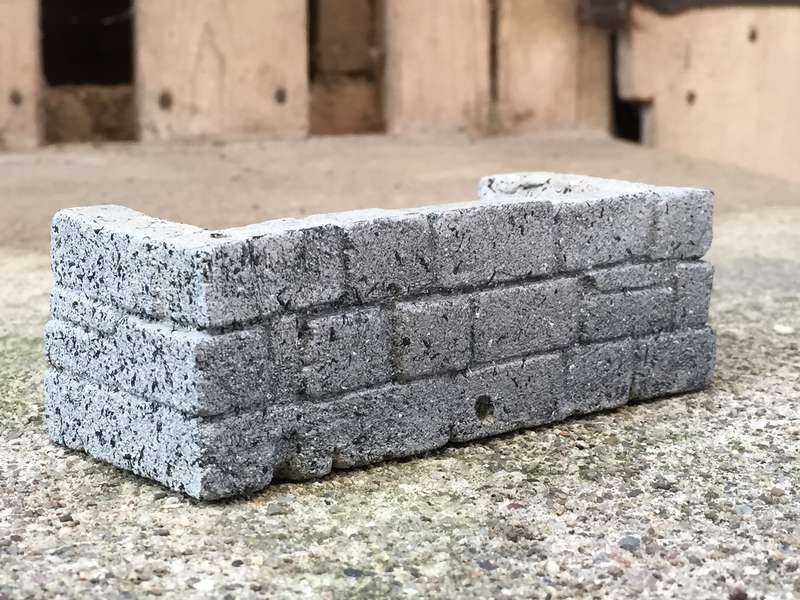

Was haltet Ihr von meinem ersten Versuch den Sandstein wie Gneis aussehen zu lassen?
Farbversuch1 (MOB)
Danke für Euer Feedback
urs

Beiträge: 2550
Re: von Chamby nach les Avants
Hallo Urs,
damit auch mal auf Deine Frage:
Was haltet Ihr von meinem ersten Versuch den Sandstein wie Gneis aussehen zu lassen ?
geantwortet wird:
ich finde Deinen Gneis gelungen :!: . Wobei ich zuerst mal schauen mußte wie Gneis eigentlich so aussieht :oops: :nixweiss: :
aus: https://de.wikipedia.org/wiki/Gneis
und
aus: http://www.steine-und-minerale.de/atlas ... name=Gneis
Die schwarzen Kristallite kommen besonders gut auf dem linken Mauerstück zur Geltung :ja: .
Wie hast Du die aufgetragen ? Getupft ? Würde eine kurze ´Streichbewegung´ den linienähnlichen Verlauf zeigen ?
Vor den schwarzen Tupfen noch mit einer Spur unregelmäßigem Beige eine zweite Farbschattierung reinbringen ?
Lackierst Du mit (mattem) Klarlack über ?
Vermutlich wird in Deinem Garten die Natur schon mit der Zeit für eine zusätzliche Färbung sorgen ... :wink:
Jedenfalls hast Du, angesichts der Größe Deines Viadukts, noch viel vor :mukkies: .
Wünsche Dir viel Geduld und Erfolg dabei :!: .

Lieber Kellerbahner
Für einmal habe ich mich für den einfachsten Weg entschieden:
Es ist quasi Stein aus der Dose!
Es handelt sich um einen Effekt-Lack von Dupli Color mit dem Namen Granit den gibt es bei uns in Baumarkt in zwei Farbtönen, das hier ist der dunklere. Die grössere Fläche der Testmauer habe ich nach dem Auftrag des Lacks sofort mit einer eher harten Bürste 2,3 mal gestreichelt, doch das kann ich mir sparen, so wie es aus der Dose kommt sieht es besser aus. Vorher habe ich eine graue Grundierung aufgetragen, und es kommt noch ein matter Klarlack drauf.
Und danach werden die Zeit und die Witterung für eine schöne Patina sorgen.
Ich wollte eigentlich Versuche mit grauer, schwarzer und weisser Farbe machen, und bin in den Baumarkt gefahren um diese zu kaufen. Da habe ich dann diesen Granit-Lack entdeckt und dachte mir, einen Versuch ist's wert. Besser bekomme ich das mit den Grundfarben nicht hin. :roll:
Werde das wohl so anwenden...
Gute Nacht
urs
