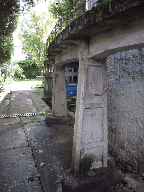

Viadukt bei Sendy Sollard 1 (fst-tigrottino)
... solltest du auch einbauen, oder? Der gehört doch zum Reiz dieser schwungvollen Strecke, oder zumindest die alte Variante im Bois de Chenaux. Er sieht nämlich nicht schlecht aus mit seinen profilierten Betonpfeilern ...

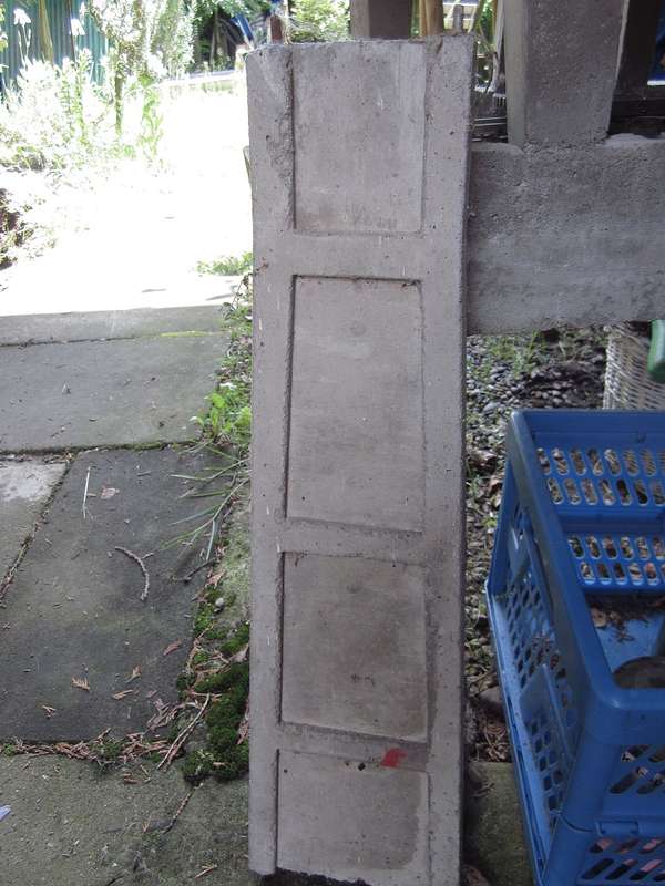

Übrigens: ein Ersatzpfeiler steht bei mir noch herum ...
Viadukt bei Sendy Sollard 3 (fst-tigrottino)
Und die Planunterlagen für diese Brücke könnte ich dir auch zuscannen, bräuchte einfach eine PN.

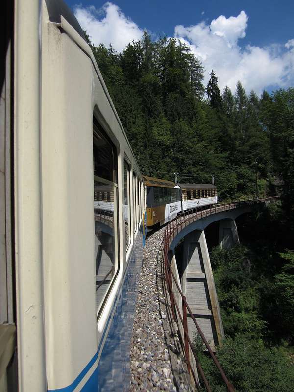

Deine Brücke ist mir beim betrachten der Bilder deiner Anlage natürlich auch aufgefallen! Ich finde dieses Bauwerk sehr interessant, die Brücke wirkt sehr leicht. Aber ich muss gestehen, dass mir dieser vergleichsweise massige Bau hier doch noch eine Spur besser gefällt:
Kaltenbrunnen Brücke (MOB)
und diese Brücke passt genau über die "Schlucht" in meinem Garten, der Radius passt perfekt
