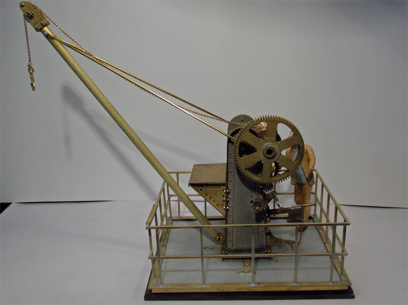

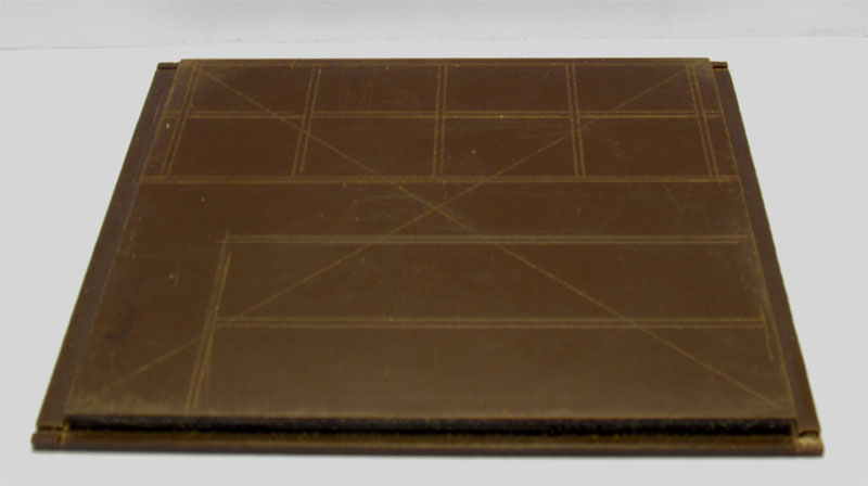

Hallo, da ich noch auf die Nietbänder- und Winkel von Herrn Reppingen warte, habe ich mich schon mal an das Geländer gemacht. Wenn man sich das 1. Bild des Threat's aanschaut, scheint das keine große Schwierigkeit zu sein. Der Tag hat mich eines Besseren belehrt. Schon die Zeichnung hatte es in sich.

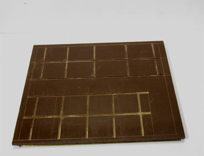

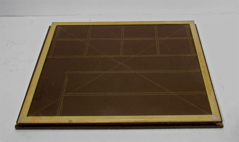

Als 1. musste der Grundrahmen gebaut werden. Er besteht aus MS T- Profil. Ich habe mir dafür eine Schablone gefräst und dann ging das mit dem Rahmen problemlos.
Schablone_Rahmen_1 (Klaus)
Schablone_Rahmen_2 (Klaus)

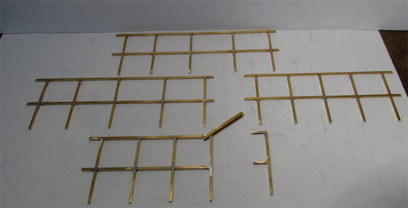

Auch für die Geländerteile habe ich mir 2 Schablonen gefräst.
Schablone_Gelaender (Klaus)
In den Schablonen ließen sich die Geländerteile gut zusammen löten. Gelaender (Klaus)

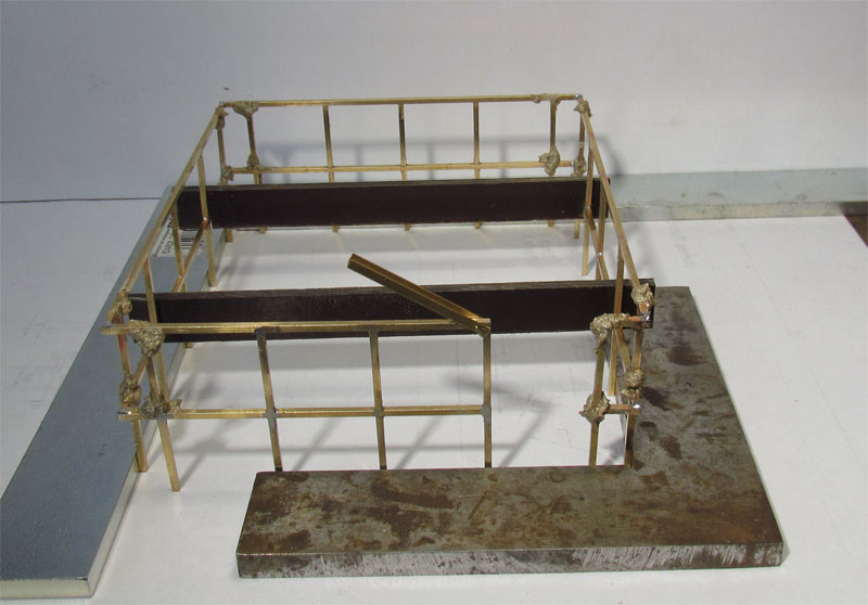

Jetzt mussten die einzelnen Geländerteile auf den Rahmen gelötet werden. Dazu hatte ich mir "Klammern" gefräst, die die einzelnen Teile zusammen hielten. Gut zu erkennen die Coolpaste an den Knotenpunkten. Im Vordergrund das klappbare Geländerteil. Hier endet mal der Aufstieg.
Gelaender_geloetet (Klaus)

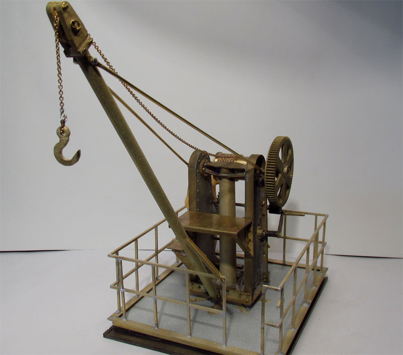

Und dann kam die 1. Stellprobe mit Kran. Sieht gut aus und ich bin bis hier zufrieden. (der linke Eckpfosten auf Bild 2 ist nicht schief, das ist die Perspektive)
Kran_Gelaender (Klaus)
Kran_Gelaender_2 (Klaus)

Damit das Gitter nicht durch einen "dummen Zufall" auseinanderfällt, würde ich es noch nachträglich an den Verbindungen verstiften. Ein 1mm Loch gebohrt und einen Draht eingelötet, alles versäubert und dann hast Du mit Sicherheit eine festere Verbindung, zumal im Ausseneinsatz durchaus einmal die Katze oder der Ast mit dem Kran spielen werden :wink:
Klaus
Beiträge: 749
Wohnort: Treuenbrietzen
Re: Kleinbekohlungsanlage
Beitrag von Klaus »
Tach Frithjof, Frage: wo soll ich das Geländer "verstiften"?
Das Geländer besteht aus 1,5 mm Vierkantprofil. Die Querstreben sind durchgehend. Die senkrechten Profile sind stumpf (mit einer leichten Phase, damit das Zinn besser einlaufen kann) verlötet. Die Ecken sind als Gehrung verlötet.
Ich nehme an, du gehst davon aus, dass die Ecken stumpf verlötet sind.
Fazit: bei 1,5 mm werde ich nachträglich nicht mehr bohren. Und beim Sandstrahlen hat alles gehalten.
