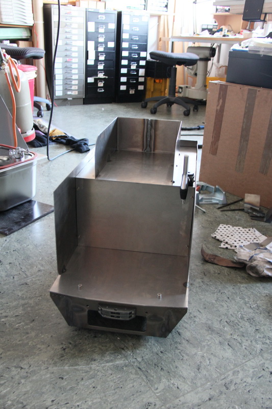

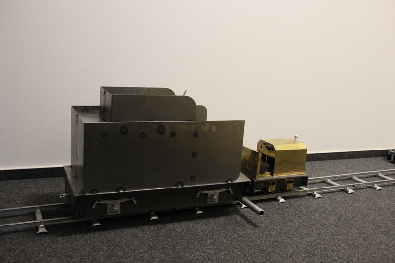

so, die Arbeiten an der Lok ruhen, denn ich wollte den Tender zügig fertig bekommen, um am kommenden Wochenende beim Andampfen in Emden was zum Sitzen zu haben.
Dabei ist das hier herausgekommen:

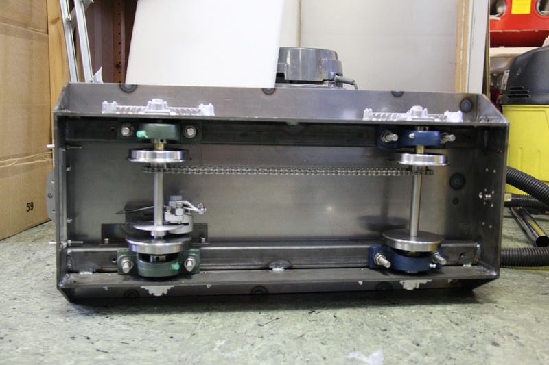

067_Tender_Seite (GNEUJR)
Der Tender ist weitgehend den Heeresfeldbahn-Tendern des zweiten Weltkrieges nachempfunden. Die tatsächlich Ausführung wurde so angepasst, daß der Tender vernüftig als Sitz- und Bremswagen dienen kann, einfach baubar war und gut ins Auto passt :-)

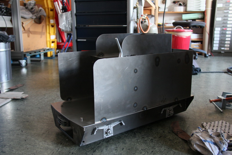

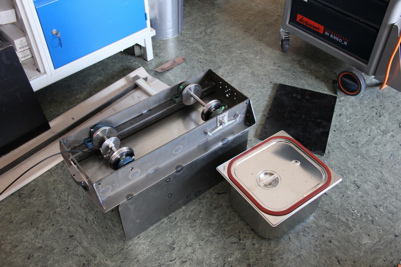

Von unten sieht das ganze so aus:
068_Tender_von_unten_und_Wassertank (GNEUJR)
Man sieht auch den Edelstahl-Wassertank, der in den Tender hinein kommt: Ein 2/3-200mm Gastronorm Behälter mit Deckel mit Silikondichtlippe: Ein VA-Wasertank mit 16 Litern Volumen für unter EUR 60,-

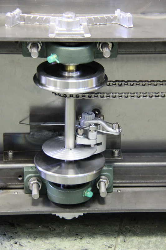

Die Bremse sieht man hier in nah:
069_Tender_Bremse (GNEUJR)
Es handelt sich um eine "Pocket-Bremse" für E-bikes. Die Bremsscheibe ist aus Alu und hat Rillen bekommen, um bei Verschleiß rechtzeitig tauschen zu können.

Maschinist
Beiträge: 621
Wohnort: Dresden
Re: 5" Feldbahn Dampflok (Bautagebuch)
Beitrag von Maschinist »
Mahlzeit!
Was ist denn mit dem rechten Seitenblech des Tenders passiert? Die Rundung sollte doch oben sein?
Gruß Sven
GNEUJR
Beiträge: 589
Wohnort: Hamburg
Beitrag von GNEUJR »
Moin Sven,
Bingo, genau das habe ich mich auch gefragt...
-Und genau das war der Grund, warum ich mir in der Werkstatt dreimal in den Allerwertesten gebissen habe, nachdem ich die gekanteten Bleche vom Schlosser abgeholt hatte.
Aber was solls: Andersherum biegen geht nicht, auf die Fräse passte das gekantete Blech auch nicht mehr. Also händisches Sägen und Feilen, und unten kommt ein Bleckstück rein...
Gerd

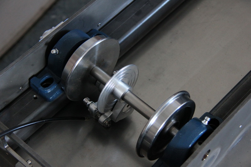

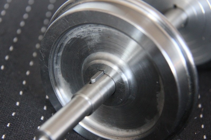

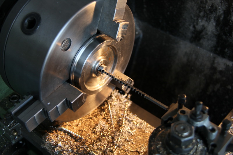

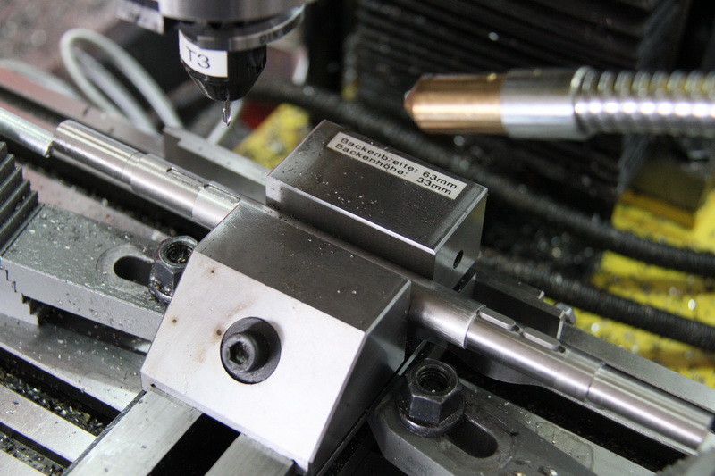

Heute kam ein Paket mit Passfedern und ein zweites mit Räumnadeln, also habe ich mich ans Werk gemacht:
Hier bekommen die Achsen die Nuten für die Passfedern eingefräst:
071_Passfedernuten_fraesen (GNEUJR)
Hier werden die Nuten in die Räder gestoßen:
072_Passfedernuten_stossen (GNEUJR)
Passt auch tatsächlich:
073_Passt (GNEUJR)
Bei den Rädern (ST37) und der Bremsscheibe ging das ganz entspannt. Bei den Zahnrädern war es ein deutlich festerer Stahl und ich habe ganz schön geschwitzt.
Hat aber alles funktioniert, und von unten sieht das ganze nun so aus:
074_Tender_von_unten_komplett (GNEUJR)
Die Kette stellt die Verbindung zur zweiten Achse her, damit man das volle Gewicht zum Bremsen nutzen kann.
075_Bremse_Detail (GNEUJR)

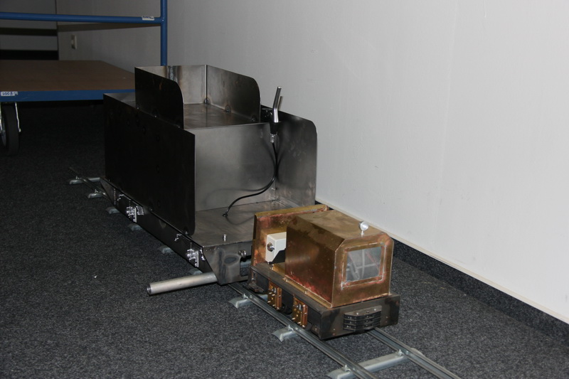

Und dann mußte ich den Tender mal auf die Schienen stellen. Als Größenvergleich die DL6 meines Sohnes davor.
076_Tender_vor_DL6 (GNEUJR)
077_Tender_vor_DL6_Seite (GNEUJR)
Und mit Personal drauf sieht das ganze so aus:
078_mit_Personal (GNEUJR)
Der Mann hätte etwas netter gucken können... Aber das kommt bestimmt noch, wenn die richtige Lok davor hängt :-)

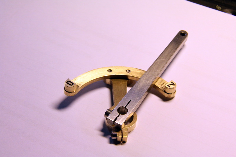

Und heute hat meine Fräse mal wieder ein bißchen was modellmässiges Ausgespuckt, den Reglergriff samt Anschlägen und Befestigungsteil:
079_Regler_Handgriff_Teile (GNEUJR)
Soweit für heute

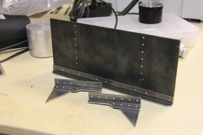

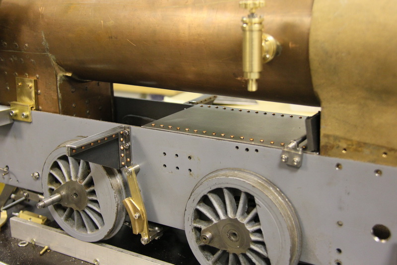

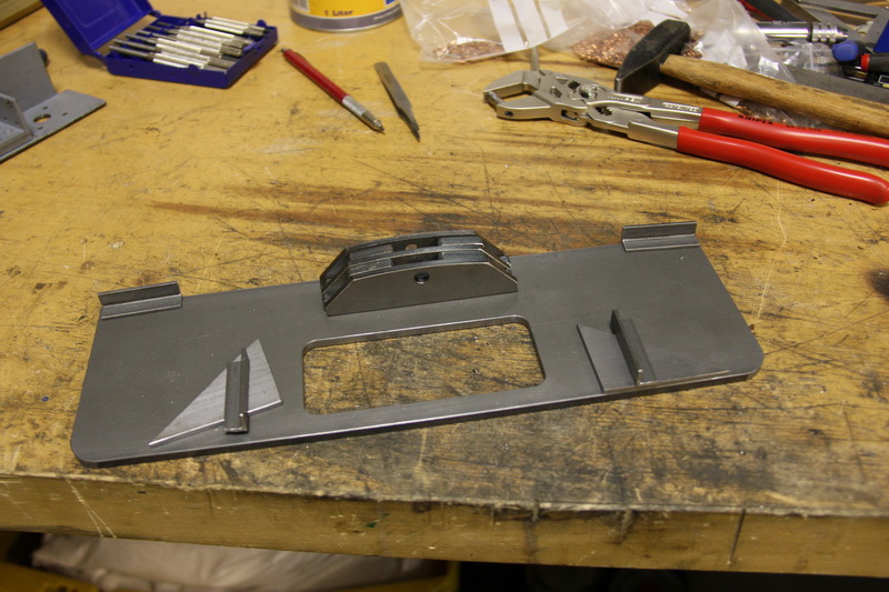

aus der Schlosserei kommen gerade frische Bilder: Die Stützen für die Wasserkästen und ein Teil der Rahmenabdeckung sind fertig, die Arbeiten an den Pufferbohlen wurden begonnen:
081_Wasserkastenauflagen (GNEUJR)
082_Pufferbohle_vorne (GNEUJR)
083_Pufferbohle_hinten (GNEUJR)
Gerd

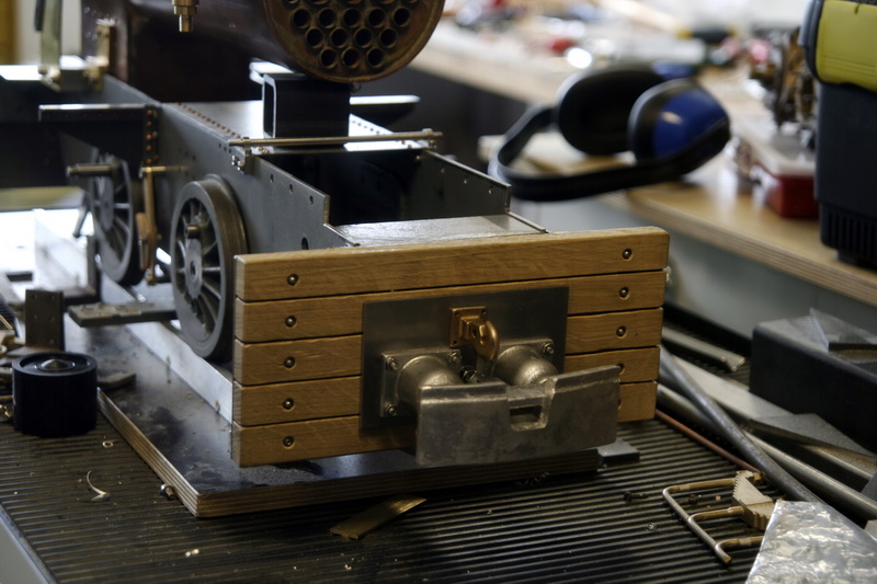

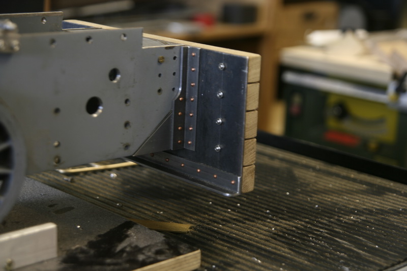

das müde, langsame Eichhörnchen hat mal wieder einen Hopser zu vermelden: Gestern und heute konnte ich seit langem mal wieder je eine Stunde abknapsen und habe an der Lok weiter bauen können: Nun sind die beiden Pufferbohlen montiert und für die Fotos provisorisch an den Rahmen gesetzt:
Die hintere Pufferbohle mit dem Durchbruch für die Wasseranschlüsse und um an den Rost zu kommen. Oben die feste Kupplung für den Tender (Es sind die gleichen Laserteile wie für die Kupplung der DL6)
084_hintere_Pufferbohle_montiert (GNEUJR)
Die vorder Pufferbohle von hinten:
085_vordere_Pufferbohle_montiert_innen (GNEUJR)
Und von vorn, mit dem gefederten Doppelpuffer
086_vordere_Pufferbohle_montiert_aussen (GNEUJR)
