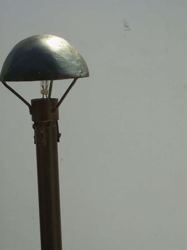

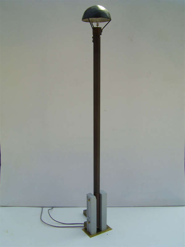

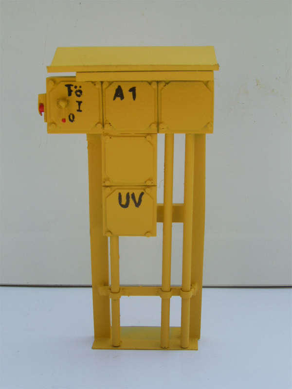

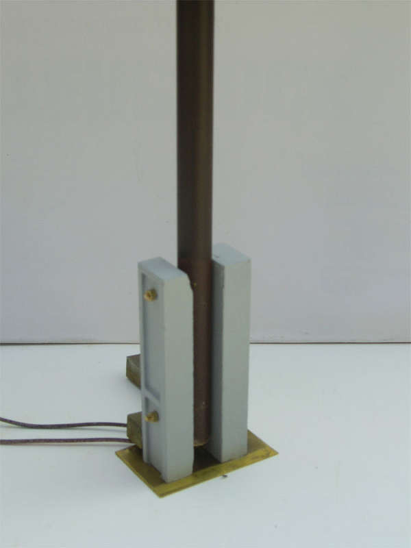

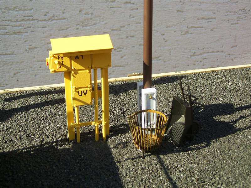

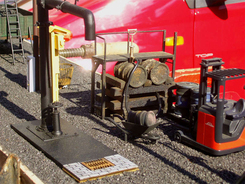

hallo, krankheitsbedingt musste ich mal eine kleine Pause einlegen. Aber nun geht es weiter. Zuerst habe ich den SNV gebaut. An einem still gelegten Stellwerk ganz in meiner Nähe konnte ich richtig Maß nehmen. Leider waren schon die Vandalen am Werk aber fürs Messen hat es gereicht. Für die Kästen habe ich 8 mm Pertinax genommen, alles andere ist MS. Am oberen Kasten links die Steckdose für das spätere Förderband.
SNV (Klaus)
Dann habe ich angefangen, die drei Lampen zu überarbeiten. Harzbahnfreund Volker war so nett und hat für mich 3 "Schüsseln" angefertigt. Vielen Dank, Volker. Beim Vorbild sind die Masten oft 10 m hoch. Das wären 450 mm. Meine Lampen werde umgerechnet nur 5 m hoch. Den Betonfuss habe ich aus 8 mm Pertinax gefräst.
Wenn alle Teile angefertigt sind, werden sie auf der Platte ausgerichtet und dann wird eine 5-6 mm dicke schwarze Schicht, ähnlich Bitumen, aufgezogen. Darunter verschwinden dann die Füße der einzelnen Gerätschaften und geben dem Gerät Halt.
Lampe_neu (Klaus)
Lampe_Fuss (Klaus)
Lampe_Schuessel (Klaus)
SNV (Klaus)
Lampe_neu (Klaus)
Lampe_Fuss (Klaus)

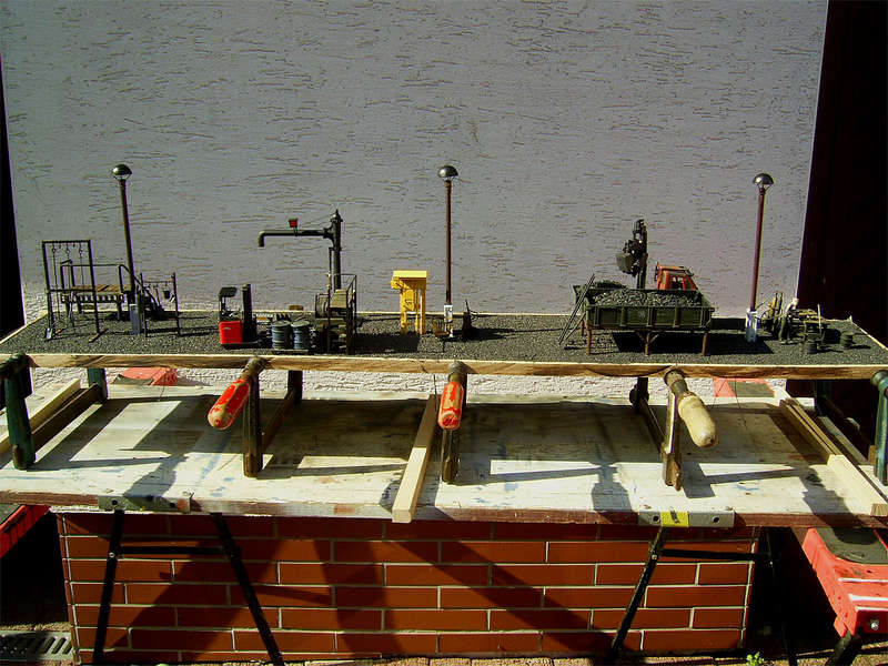

Hallo, nicht verzagen, es geht bald weiter. Ich habe die Grundplatte mit den fixen Teilen (Wasserkran, Lampen, SNV, Kohlenlagergestell, Schürhaken- und Schippengestell) besetzt und dann die Fläche mit einer schwarzen Pampe bestrichen. Aber bei 8 mm dauert es sicher seine Zeit, bis die Platte transportiert werden kann und ihren Platz am Lokschuppen findet, dann kommen auch die finalen Bilder. Bis da hin allen Neugierigen
ein wunderschönes Osterfest mit vielen Ausfahrten

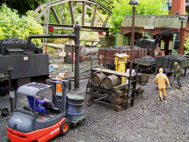

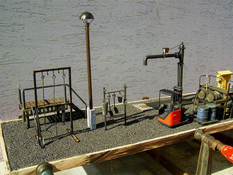

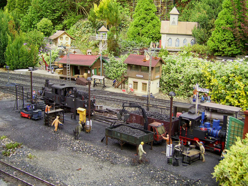

ich habe jetzt die Platte in die Sonne gestellt und nun wird der schwarze Belag schneller trocknen. Damit ihr euch einen Gesamtüberblick verschaffen könnt, hier einige Fotos.
Klein_BW_total (Klaus)
Klein_BW_links (Klaus)
Klein_BW_Oelplatz (Klaus)
Klein_BW_SNV (Klaus)

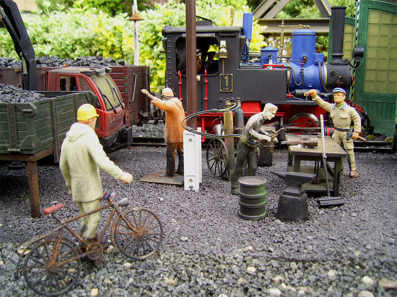

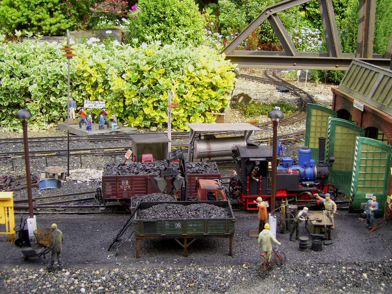

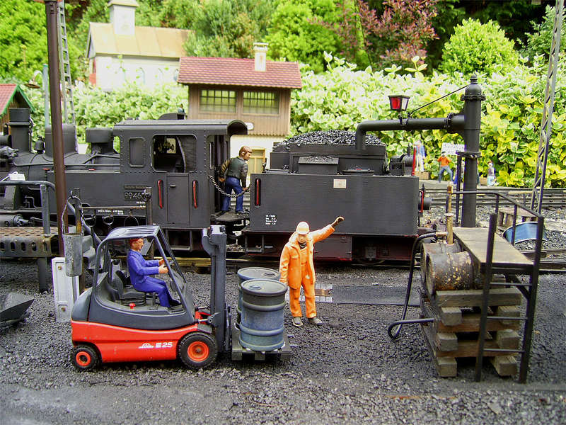

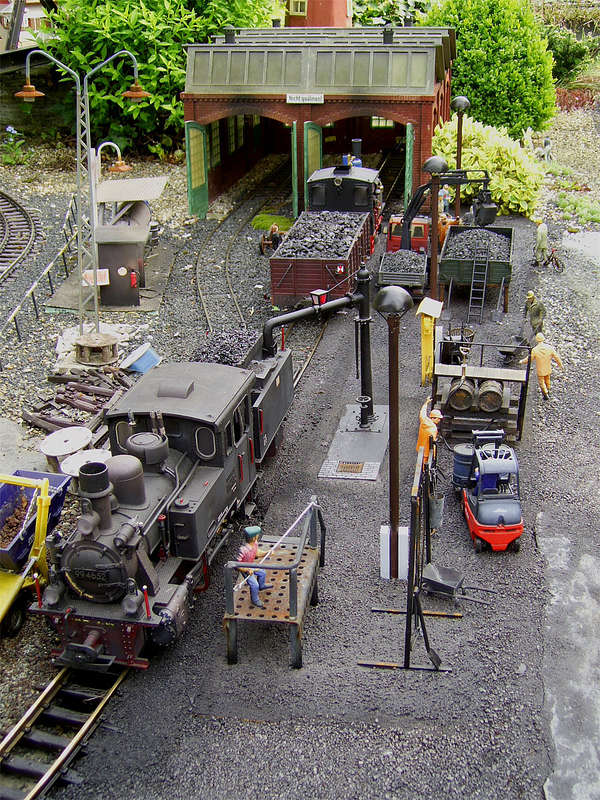

Hallo, nun ist mein Klein_BW endlich an Ort und Stelle. Damit ihr euch einen Gesamteindruck machen könnt, zeige ich einige Bilder. (bessere Bilder macht meine kleine Digi nicht.) Ich hoffe, die Bilder gefallen euch und vielleicht konnte sich der eine oder andere von euch einige Anregungen holen.
Klein_BW_1 (Klaus)
Klein_BW_2 (Klaus)
Klein_BW_3 (Klaus)
Klein_BW_4 (Klaus)
Klein_BW_5 (Klaus)
Klein_BW_6 (Klaus)
Klein_BW_1 (Klaus)
Klein_BW_2 (Klaus)
Klein_BW_3 (Klaus)
Klein_BW_4 (Klaus)
Klein_BW_5 (Klaus)
Klein_BW_6 (Klaus)

Moin Klaus,
da hat es den Leuten wohl die Sprache verschlagen
Schaut jedenfalls gut aus deine Lokbehandlungsstrecke.
Bin mal gespannt, wie sich das alles langfristig im Freien hält.
Als nächstes Projekt solltest du einen Fahrradladen mit Werkstatt bauen,
denn das Radl im letzten Bild wird's wohl nicht mehr lange machen

Freut mich, Christoph, dass es dir gefällt. Mit dem Freien habe ich keine Probleme. ist ja alles wetterfest gebaut.Regalbahner hat geschrieben:Schaut jedenfalls gut aus deine Lokbehandlungsstrecke.
das Fahrrad ist wirklich schon ziemlich alt und brüchig. Deshalb kommt Paule ja auch zu Fritze, damit der ihm den Lenker schweißt.Regalbahner hat geschrieben:Als nächstes Projekt solltest du einen Fahrradladen mit Werkstatt bauen,
denn das Radl im letzten Bild wird's wohl nicht mehr lange machen![]()
