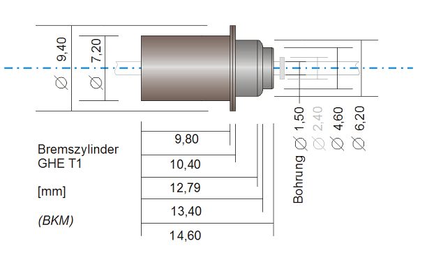

Ich stell die Zeichnung nachher nochmal voll bemaßt ein :!:
Edit: 20.22 Uhr
Hier isse :!:
Hoffe es hilft weiter und ist nicht zu grob :wink:
Bis dann denn
Peter (BKM)

Hallo Peter,
die Maße muß ich auch noch mit 3,5 % vergrößern??
@Hans -Jürgen
Wie groß sind die Schraubenköpfe??

Hallo Volker,
also auf anderem Wege wurde mir gestern bedeutet, dass ich mit 3.5% für einen eventuellen Weißmetallguß zu hoch liege. Das man die Dinger gießen könnte, hat Andreas vorgeschlagen (darauf keine Reaktion von den anderen Beteiligten auf dem T1-Brett) Fido hat sich dann mit der Zahl 3 bis 4 % geäußert, die sich wahrscheinlich auf Messingguß bezieht. (Auch darauf keine Reaktion von den anderen Beteiligten auf dem T1-Brett)
Mir ging es darum, hier offen jemanden zu gewinnen, der uns ALLEN weiter helfen könnte. Dankenswerterweise hast Du Dich bereit erklärt, zu helfen. Dankenswerterweise hat Peter seine Detailzeichnungen offen gelegt.
Ob Messing, oder Weißmetalllguß, ob Schwund, oder kein Schwund sollten jetzt die Gießexperten klären. Vielleicht schreibt (schreiben) ja auch Miterbauer, dass er (sie) keinen Wert auf diese Teile legt (legen).

Hallo Hans Jürgen,
ich habe jemanden der mir mit seiner Drehmaschinen weiterhelfen kann und will, aber es ist wie gesagt eine "stinknormale".
Auf so einer Maschine 64 Teile in gleichbleibender Qualität zu machen ist glaube ich Unsinn. Wenn es nur ein paar Teile sind, macht es möglicherweise Sinn.
Es sind also alle Mitbauer aufgerufen sich dazu zu äußern.
Unabhängig davon werde ich mal versuchen, eine Preis für die Drehteile zu ermitteln!!
Gruss Volker

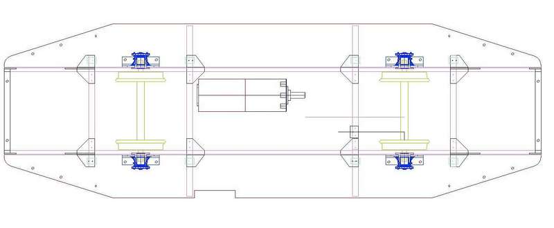

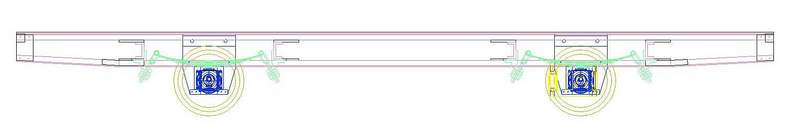

Beiträge: 2308
Hallo T1 Baster
hier mal eine Vorschau aufs Fahrwerk das ich nach BKMs Zeichung erstellt hab.
Deutlich zu sehen die Knotenblechlein die zwischen den Profilen verbaut sind.
Der Motor hat seine Parkposition noch nicht erreicht.
