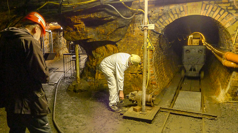

Wir konnten dabei Helmut beobachten, wie er die letzten Soundaufnahmen für seine Cakebox machte.

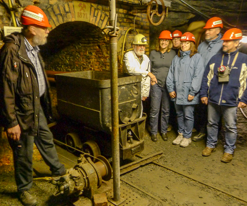

Für die interessante Führung, mit der Einfahrt in den U-Boot-Wagen, diversen Vorführungen der Untertage benutzten Arbeitsmittel und Besichtigung des von Helmut nachgebauten Schachtes, möchte ich mich noch recht herzlich bei unserem Führer bedanken.
