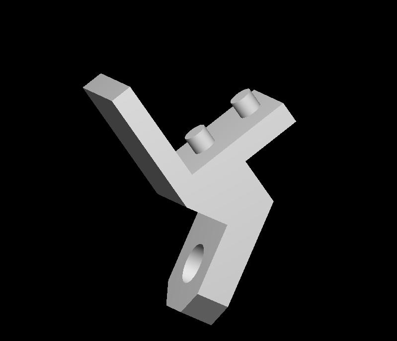

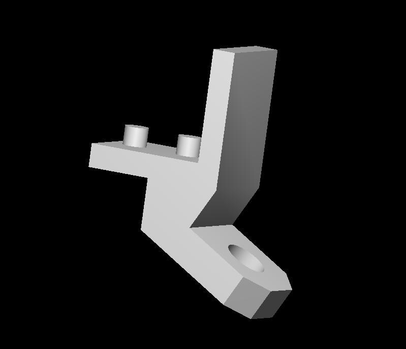

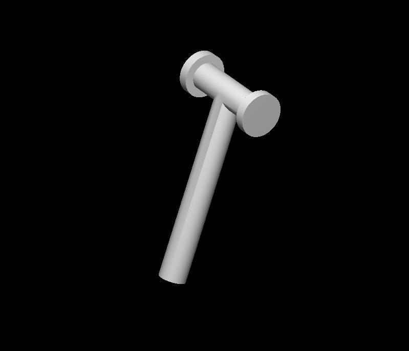

Die Aktion läuft und zusätlich kommen von meiner Seite noch 3 Gußurmodelle für den Fahrwerksbereich die in dieser Gußwelle mitlaufen sollen.Fido war sehr zuvorkommend diese in die Achslagergußwelle mit aufzunehmen.
Die Daten und Fotos der Urmodelle dazu gehen alsbald an Fido und Dirk zwecks Preisfindung.(Geplant morgen) Machbar sind die auf jeden Fall da es bis auf den Halter einfache Geometrien sind an denen man sich aber auf konventionellen Weg schwer tut.
Es handelt sich im Folgenden um 3 Teile:
-Federaufhängung am Rahmen
-Dämpfer
-Tragstück Dämpfer-Feder.
Die Teile sind klein aber sehr hilfreich um ohne großartigen Bastelaufwand die Federn welche aus Bronvestreifen 3mm bestehen zu montiernen und am Rahmen aufzuhängen.

Sodele fast alles abgearbeitet.Fahrwerk steht :P Die Federn hab ich zeitlich unterschätzt.Deshalb gibts heute Abend noch Arbeit am Motorhalter.
Dann gibts wieder bunte Bilder.
Hier mal die 3 erwähnten Gußteile.Urmodelle entstehen am We aus Messing/Kupfer.Bemaßte Bildchen ginhgen gerade an Dirk und Fido per Mail.

Die Urmodell sind mit Angußkanal fertig gebaut.Das hat doch etwas länger gedauert wie ich gedacht hab.Die Teile sind sehr klein und in dieser Größe hab ich schon lange nichts mehr gefertigt :roll:
Was ich noch fertig planen muß ist der Motorhalter.Der wäre schon fertig wenn ich im Kalender nicht entdeckt hätte das ich morgen einen Fachvortrag an der FH halten muß.Schule geht vor Hobby!Und so etwas muß auch gut vorbereitet sein.
Wenn die Angußkanäle nicht wären ließe sich die Aufhängung der Feder spielen leicht montieren.Der Block greift in ein Knotenblech und wird da dann verlötet.

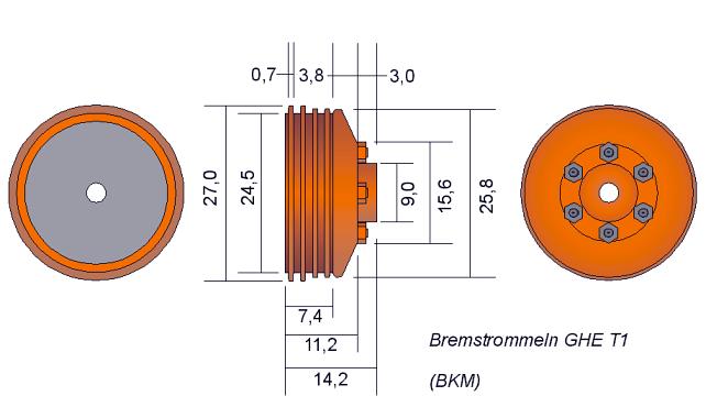

nachdem es in den letzten Tagen doch sehr gute Fortschritte gegeben hat, möchte ich ganz gern nochmals eine Frage wiederholen, die Fido schon einmal vor längerer Zeit und ich ich neulich wieder aufgeworfern habe.
Unter anderen werden noch diese Teile benötigt:
Es gibt doch garantiert unter den Erbauern der T1 mehrere Leute, die eine einfache, oder eine CNC-Drehmaschine besitzen, oder einen Draht zu jemanden haben, der solch Gerät besitzt.
Gibt es denn keine Möglichkeit, das aus dieser Richtung dieses Drehteil angefertigt werden kann.

Vielleicht findet sich doch noch ein T1-Freund, der hier jetzt helfen kann. Es soll ja noch Mitstreiter mit Drehmaschinen geben. :D :D
