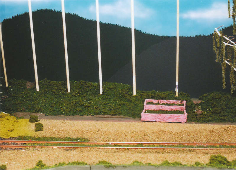

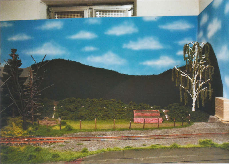

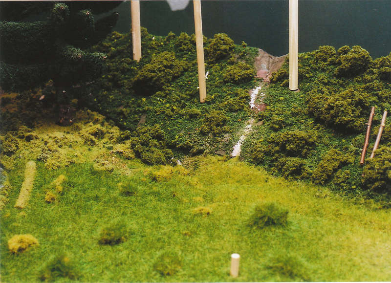

es geht an diesem geländetechnischem Rohbau auf dem rechten Abschlußsegment jetzt weiter:
vsk890 (Kellerbahner)
der Übergang zum Waldsegment ist jetzt weiter ausgestaltet:
vsk892 (Kellerbahner)
Und der Übergang zum weiß vernebelten Hintergrund bekam an den Segmentkanten wieder Naturfarbe zurück:
vsk891 (Kellerbahner)

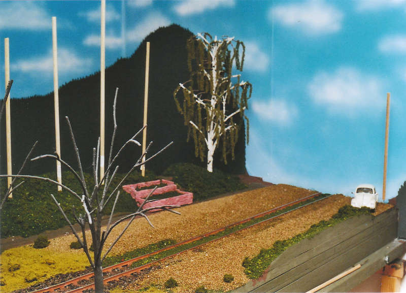

Dabei fielen weitere Stellen auf die eine Bearbeitung vertragen können:
vsk893 (Kellerbahner)

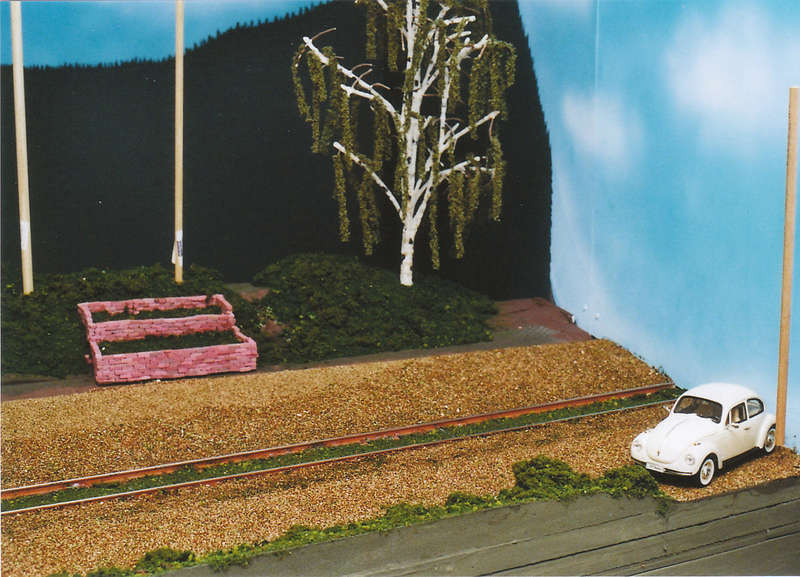

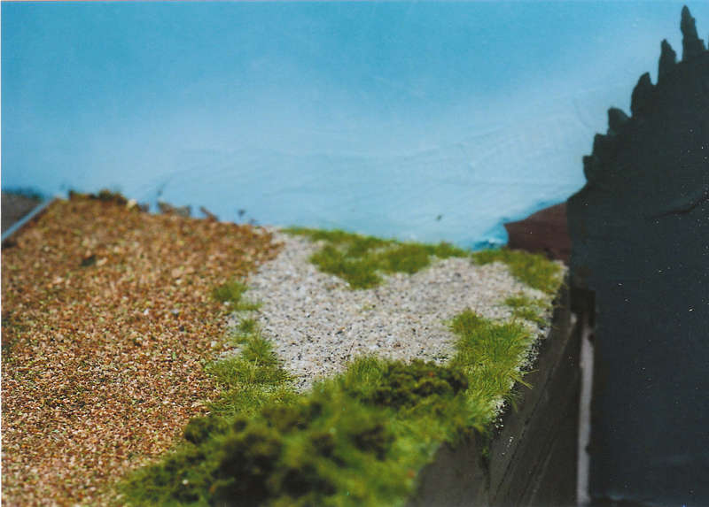

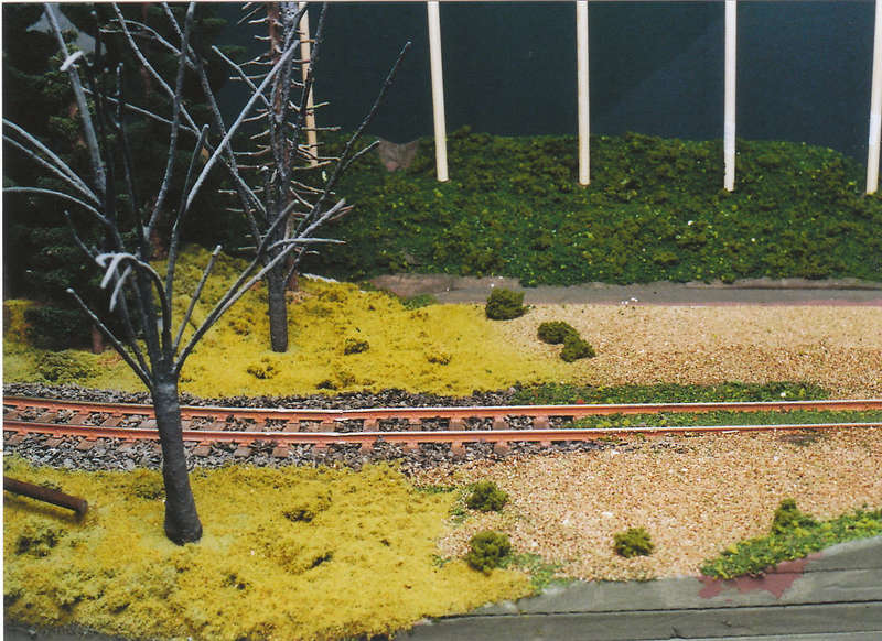

So bekam der Standplatz des Kugelporsches:
vsk897 (Kellerbahner)
einen schon im Vergrasen begriffenen, eingeschotterten Untergrund:
vsk898 (Kellerbahner)
und der braune Fleck unterhalb der Bildmitte:
vsk895 (Kellerbahner)

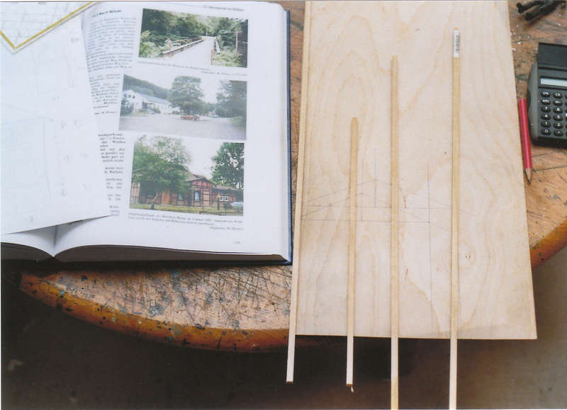

wartet, als Fundament, ja schon auf seine Bebauung, die anhand des Bildes von der Seitenwand des Haltepunktes Wieda:
vsk894 (Kellerbahner)
begonnen wird.
Mit Sperr- und Kantholzresten anhand der verglichenen und ausgesuchten Hauswandgröße war der Rohbau auf dem Fundament keine große Sache:
vsk896 (Kellerbahner)
bedarf aber noch der Fortsetzung.

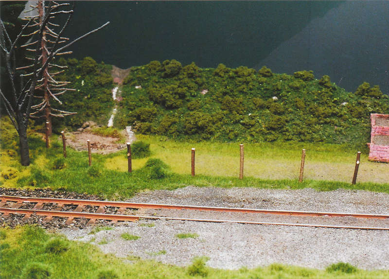

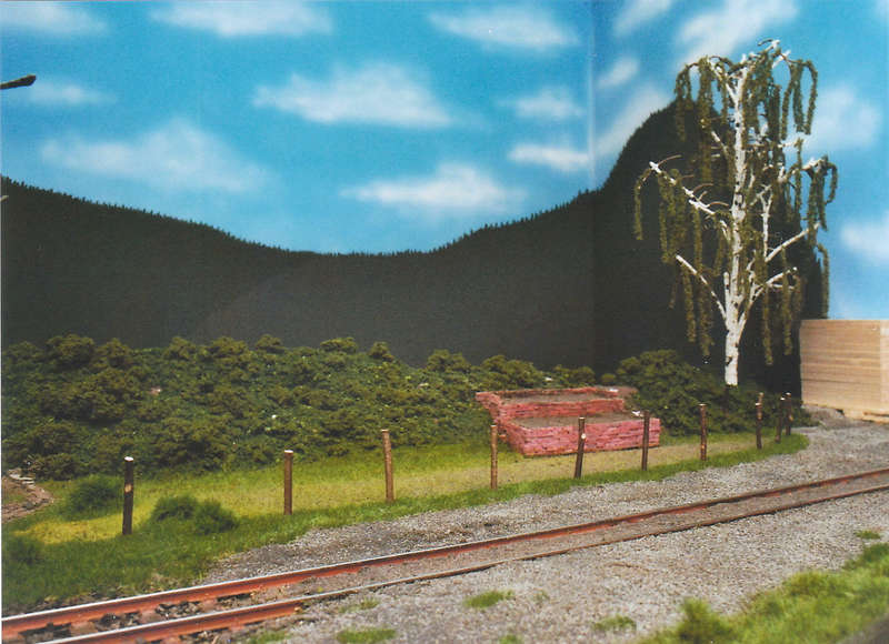

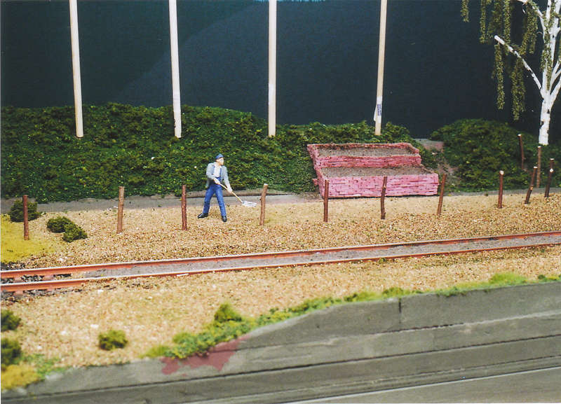

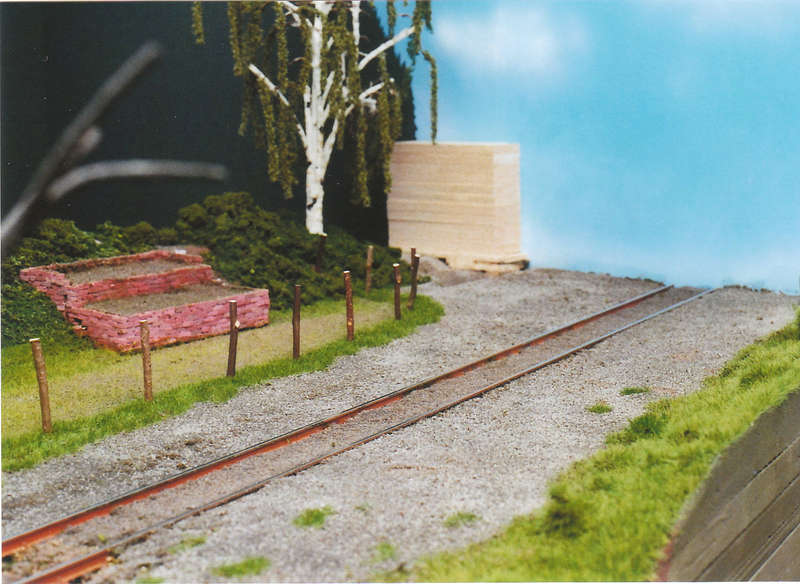

Wem die braunen Aststücke schon aufgefallen sind: da lasse ich mir wieder die bekannte Freiheit, im Gegensatz zum (damals) echten Haltepunkt einen Weidezaun zu errichten:
vsk899 (Kellerbahner)

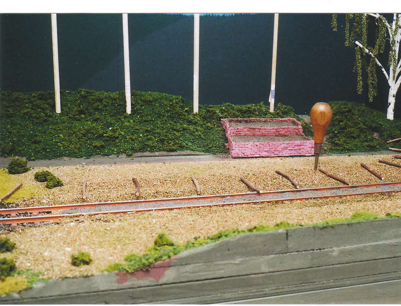

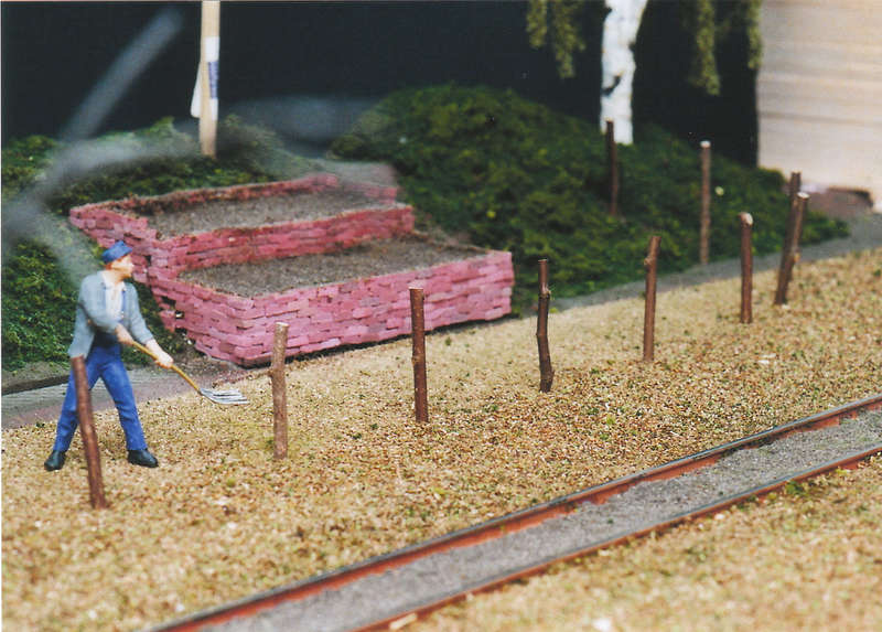

Mit dem provokant hier eingesteckten Handwerkszeug werden in regelmäßig unregelmäßigem Abstand Löcher vorbereitet, in denen dann die, natürlich auch nicht alle exakt gleich lang, abgelängten Aststücke zu stecken kommen:
vsk900 (Kellerbahner)
und von der Arbeiterschaft befestigt werden.
So ein Zaun nutzt später zwar nichts gegen die Schnecken :surprised: auf dem Weg zu den Hochbeeten aber halten zumindest die am Haltepunkt ein- und aussteigenden Fahrgäste (und das Personal) davon ab einen günstigen Salatkopf 8) mit nach Hause zu bringen:
vsk901 (Kellerbahner)
Da der Untergrund der späteren Weide noch nicht danach aussah, alle Pflöcke wieder entfernt und gegen kurze Provisorien ausgetauscht:
vsk902 (Kellerbahner)
um den Weideboden zu verleimen mit Sand, etwas Schotter und eingeschossenem, verschiedenen Grassorten zu einem unterschiedlich stark beanspruchten Weidestück zu gestalten.
Schließlich sollen irgendwann ja auch mal die Viechereien :wink: folgen.
Mit Sicherheit nicht die Butterhirsche von Tobias aber bekanntermaßen macht ja Kleinvieh auch Dreck - wenigstens etwas ...

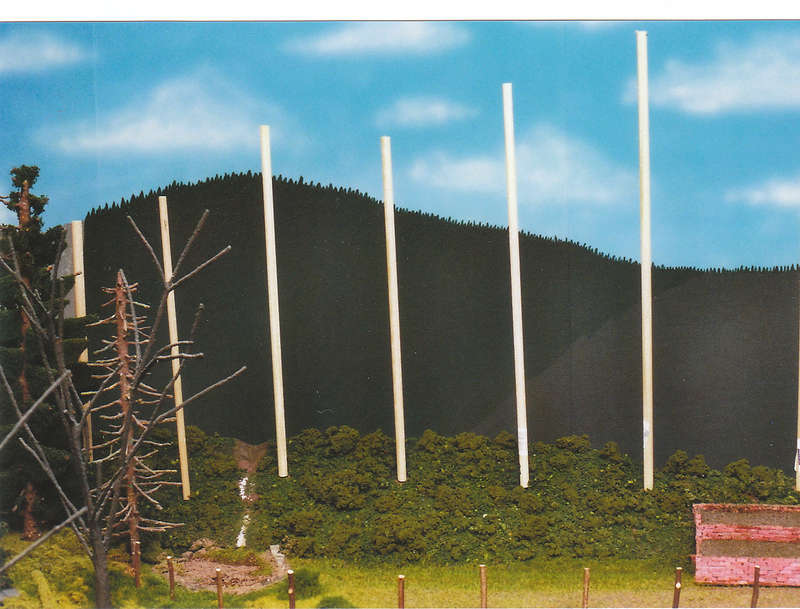

mit dem Haltepunkt Wieda hast du dir ein schönes Fachwerkgebäude ausgesucht. Aber hast du dir schon überlegt, wie du das Gebäudeteil auf dem Hintergrundbild fortsetzen willst? Es direkt vor dem hellblauen Himmel enden zu lassen sieht recht krass aus und zerstört die Illusion.
Eine perspektivisch gemalte Fortsetzung des Gebäudes würde sich hier sicher gut machen. Dies hat aber den Nachteil, dass sich die Perspektive je nach Betrachtungsstandort ändert. Aus einer anderen Blickposition knickt das Gebäude dann ab. Diese Erfahrung musste ich auch bei meinem Diorama bei der Fortsetzung der Straße machen. Heute würde ich solche Situationen vermeiden.
Eine sehr smarte Möglichkeit für einen Anlagenabschluss könnte auch die Verwendung eines Spiegels sein, wie es Sigi auf seiner inzwischen abgebauten Gipsbahn in der Fahrzeughalle realisiert hat.
Wenn du das Bahnhofsgebäude als halbes Haus baust und die rechte Kulisse durch einen Spiegel ersetzt, dann ist dein Knaupsholz mit geringem Aufwand plötzlich doppelt so groß.
Achim

ja, der Abschluß ist nicht einfach :/ . Hoffe aber das sich das mildert wenn der Rohbau mit Ziegeln gefüllt und mit Farbe behandelt ist. Alles hat eben ein Ende und nicht nur die bekannte Wurst hat zwei, sondern auch das Knaupsholz :wink: .
Und überlegt hatte ich auch schon wie ein Übergang aussehen könnte - bei beiden Seiten. Danke für Deine Anregungen:
Du hast selbst das Hauptargument gegen eine gemalte Fortsetzung genannt. Obwohl es vielleicht dennoch klappen könnte. Reizen tut es. Was aber wirklich dagegen spricht sind meine nicht vorhandenen künstlerischen Fähigkeiten dafür ...
Der Vorschlag mit dem Spiegel hat was. Befürchte nur das es mit einem eher kleinen Spiegel nicht klappen wird - eben auch perspektivisch. Und mit einem großen ... :gruebel: ? Er müßte dann sehr groß sein - so ca. 80 x 80. Denn das es bei Gerd so gut geklappt hat liegt mit Sicherheit auch daran das sein Spiegel von den Schuppenwänden eingerahmt wird, was (´Rahmen´) im Knaupsholz fehlt.
Aber wenn mir mal ein 80x80 Spiegel günstig über den Weg läuft ... :)
Vielleicht bewirkt einfach auch schlicht ein weiterer Baum an dieser Stelle einen sanfteren Übergang :-k ?
Mal sehen ... 8)

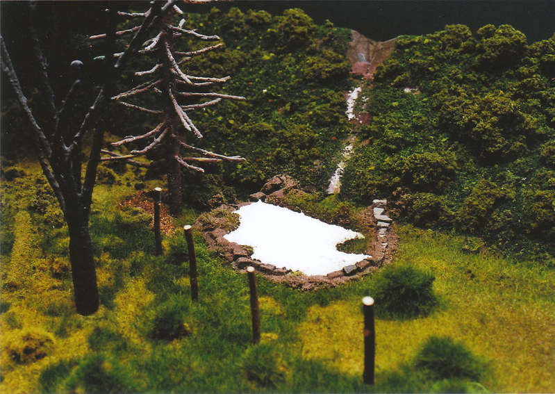

nachdem das Weidegras fest verleimt ist, tat sich eine weitere Möglichkeit auf:
vsk903 (Kellerbahner)

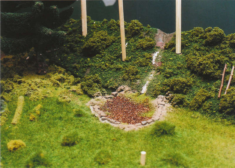

Wohin sollte das Wasser des kleinen Bächleins eigentlich fliessen ?
Bevor die Wiese noch versumpfter wird, schnell aus den Restbeständen der Hochbeete eine Einfassung für einen kleinen Teich gebaut:
vsk904 (Kellerbahner)
Der den Übergang zum Waldsegment weiter unsichtbarer machen wird:
vsk905 (Kellerbahner)
und den bzw. weiteren Viechereien als Kleinbiotop bzw. Wasserstelle dienen wird. Dazu muß die Oberfläche des Rasenstück aber erst mal wieder planiert werden ...

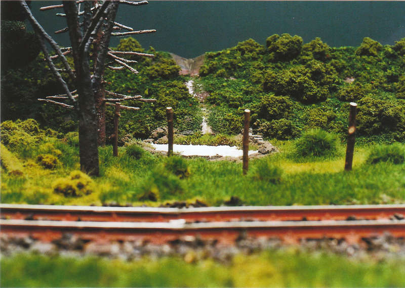

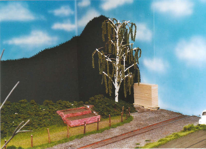

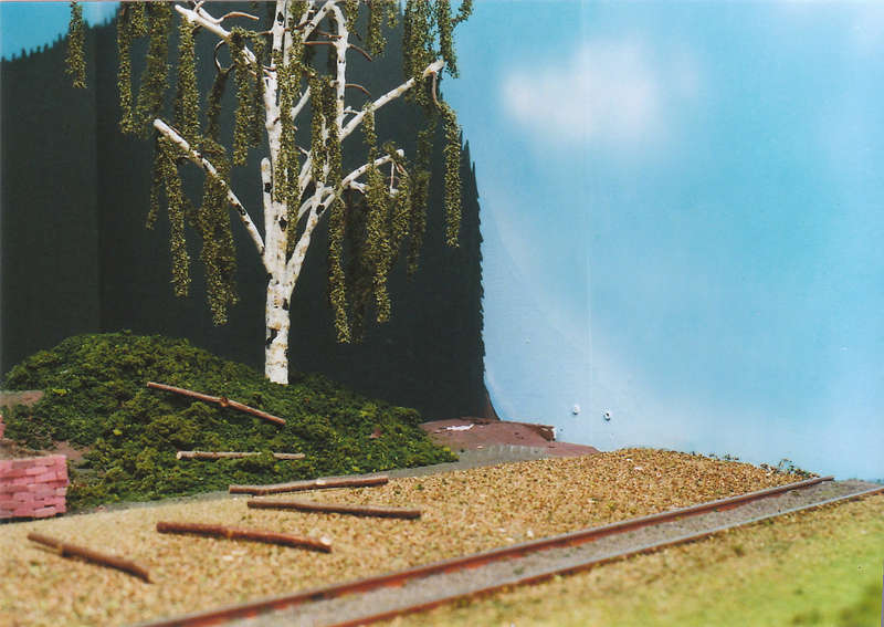

Auch sind die Zaunpflöcke jetzt wieder an Stelle der Begrasungsprovisorien in den Boden gesteckt und dem späteren Zaun entlang eine Grasreihe gewachsen:
vsk907 (Kellerbahner)

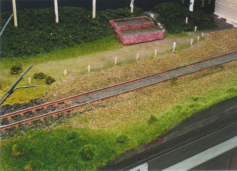

Zudem hat sich der Boden des Haltepunkts von erdigen Brauntönen in unterschiedlich grauen Schotter gewandelt:
vsk908 (Kellerbahner)
der sich bis fast zu den Schienenoberkanten aufgehäuft hat.
Das jetzt zu helle Grau wird wieder mit etwas feinem Braun gebrochen:
vsk909 (Kellerbahner)
und der Haltepunkt kommt seiner Bestimmung schon deutlich näher:
vsk910 (Kellerbahner)
Und noch eine Stelle die zum Schluß dieses Bauabschnitts weiter behandelt wird: der spätere Teich:
vsk911 (Kellerbahner)
Der bekam den schon bekannten Guß aus der Weißleimtube und soll jetzt erst mal in der Ruhe des Haltepunkts vor sich hin trocknen bis es dort wieder zu weiteren Aktivitäten kommt:
vsk912 (Kellerbahner)

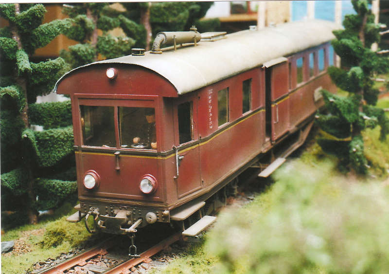

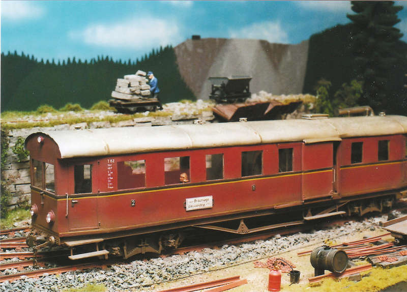

rechtzeitig vor den Festtagen war im Knaupsholz vor kurzem wieder einiges los: nach den letzten Funktionskontrollen der Technik war der T02 auf seiner letzten Probefahrt im Knaupsholz Richtung Brocken unterwegs, bevor er der Südharzeisenbahn im neuen Jahr für seinen dortigen Streckendienst überstellt wird :kleeblatt: :freude: .
Von dieser letzten Testfahrt gibt es natürlich auch wieder ein filmisches Dokument 8) :
http://youtu.be/vE9snWTrG9w
Viel Spaß damit und schöne Weihnachten :tannenbaum: :tannenbaum: :tannenbaum: wünscht Euch der,

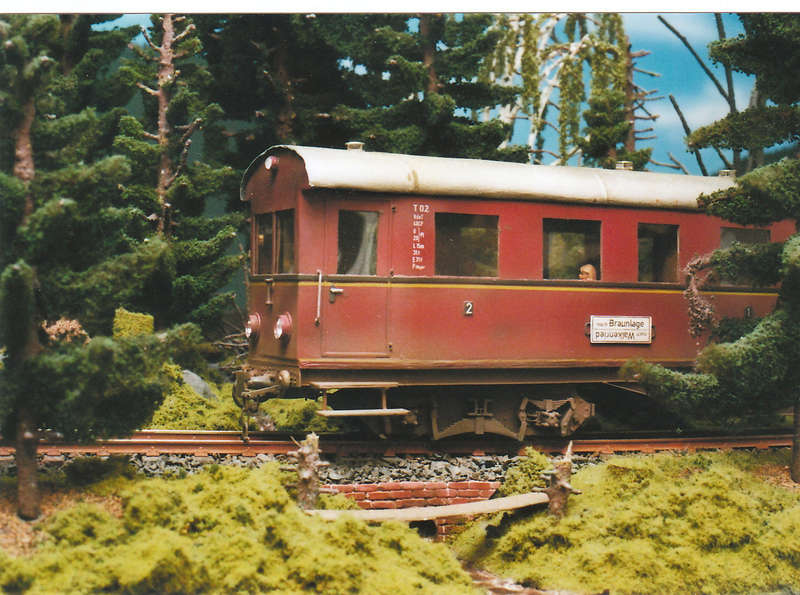

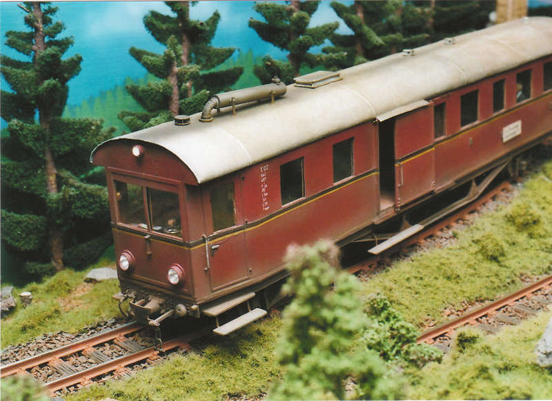

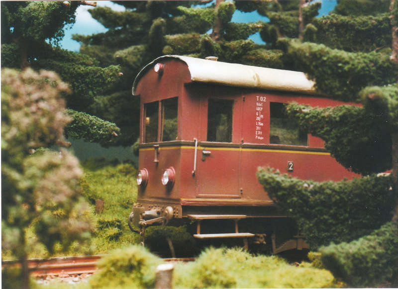

neben den Filmaufnahmen der letzten T02-Testfahrt haben auch einige Teilnehmer die bekannten Fotostandorte im Knaupsholz für Fotografien genutzt.
Unten eine Auswahl davon :D - viel Freude daran.
