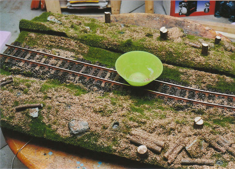

In einer nahegelegenen Pfütze in nicht zu saurer Umgebung sieht das z.B. so aus:
Pfütze (Kellerbahner)
Nicht die tollste Aufnahme aber der Rest ist eben Erinnerung und daraus freie Gestaltung - besser vielleicht: Andeutung.

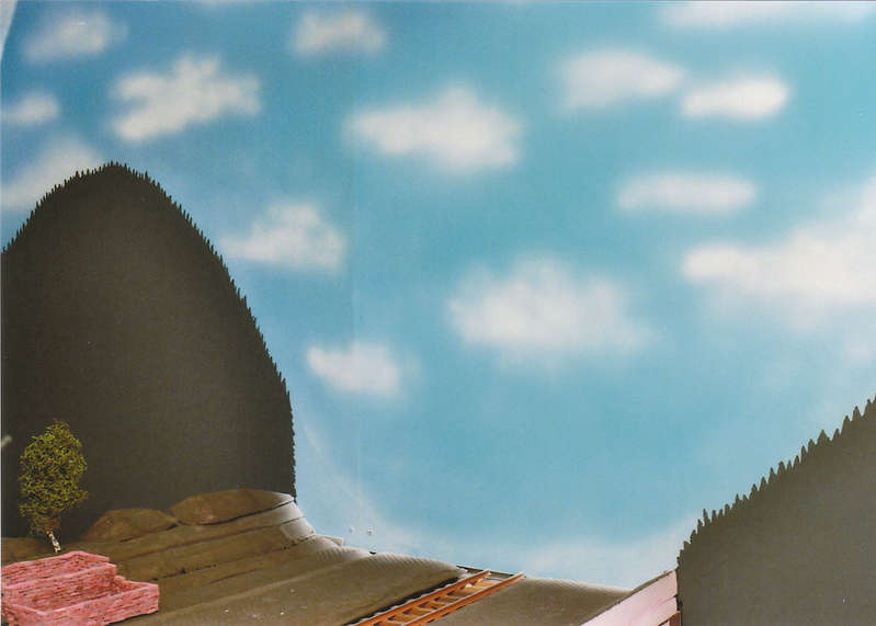

Der rechte Abschluß bekam noch nach unten zunehmend starke Nebel von Weiß um einen Übergang vom Himmelsblau zum Horizont zu erhalten.
Und die Harzhügel bekamen wieder ihre schon bekannten Spitzen:
vsk851 (Kellerbahner)
der Harzfichten, die jetzt aber deutlich größer, weil optisch näher da sind, als auf der linkes Seite die einen wesentlich weiter entfernten Hintergrund darstellen sollen.

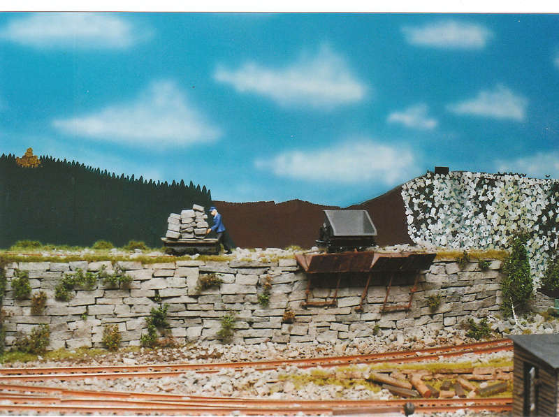

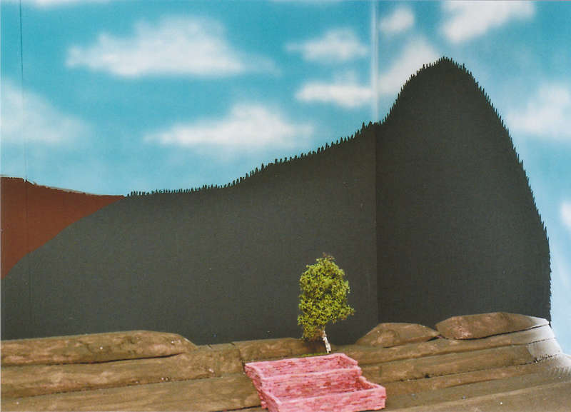

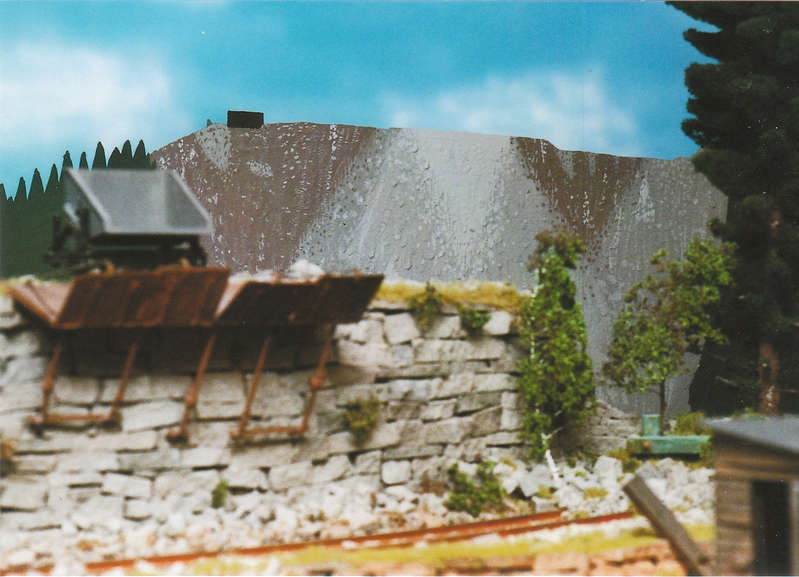

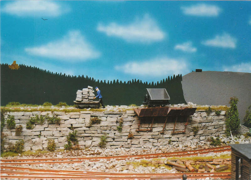

Mit der weißen Fläche der Abraumhalde beim Knaupsholzschen Steinbruch war ich nicht zufrieden :nein: :
vsk852 (Kellerbahner)

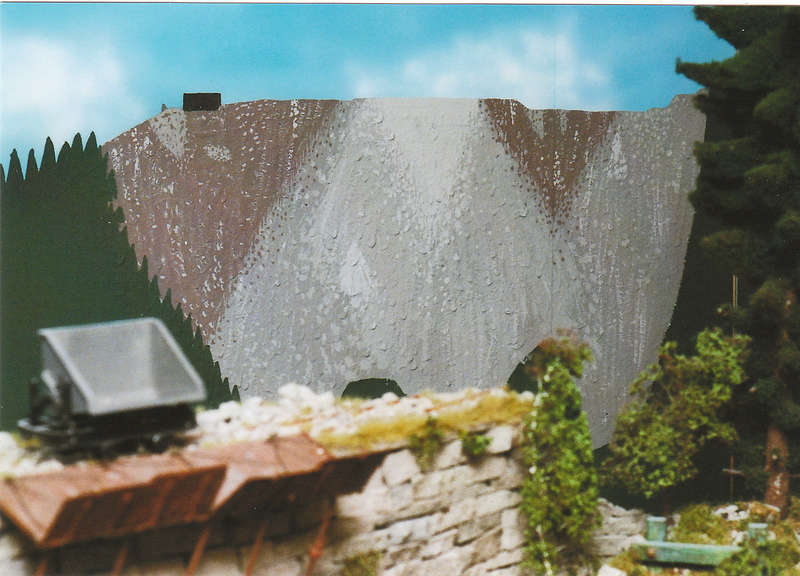

Also nochmal von vorne :evil: : ein einheitliches Granitgrau als Unterlage und daneben noch die benachbarten Harzfichtenspitzen gemalt:
vsk853 (Kellerbahner)
dann der Halde, diesmal etwas dezenter, versucht Steinstrukturen zu geben:
vsk854 (Kellerbahner)
Mit der Trockenpinselmethode noch die Konturen gemildert:
vsk855 (Kellerbahner)
und das Ganze sieht für mich jetzt besser aus als vorher :D :
vsk856 (Kellerbahner)
auch von der Verladestelle aus gesehen.

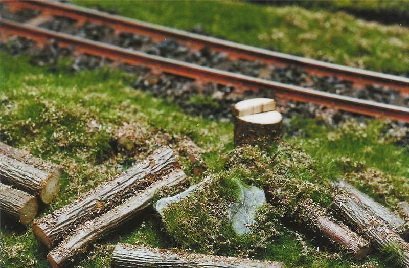

Aus der Nähe betrachtet sieht das dann so aus:
vsk861 (Kellerbahner)

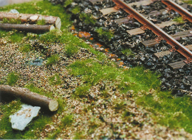

und die Pfützen am Gleisrand so:
vsk862 (Kellerbahner)

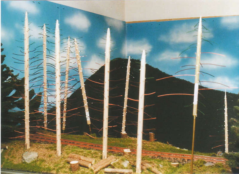

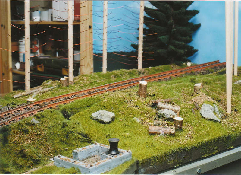

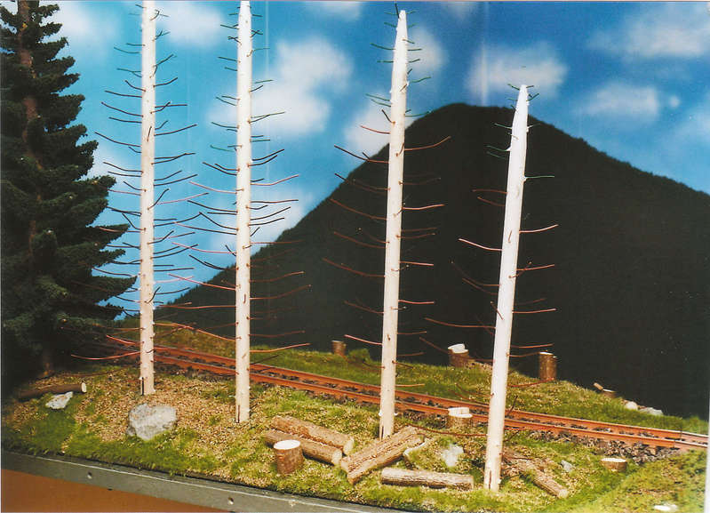

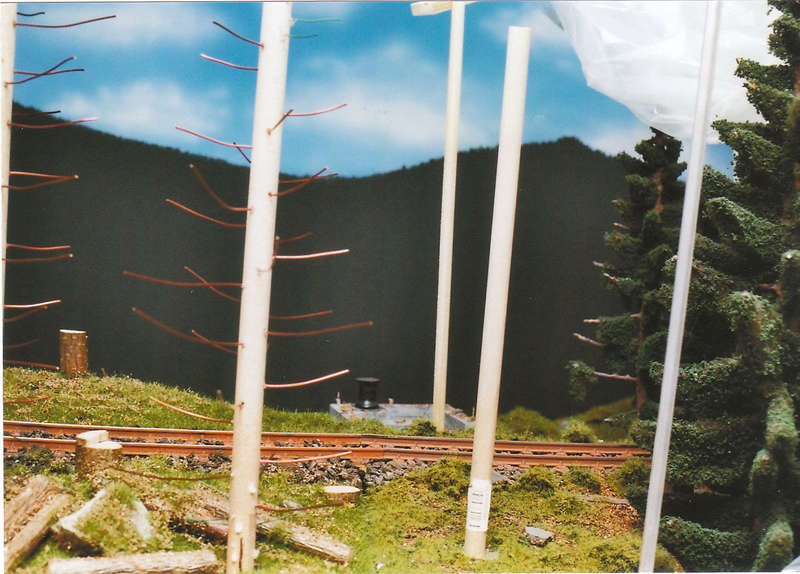

vsk863 (Kellerbahner)

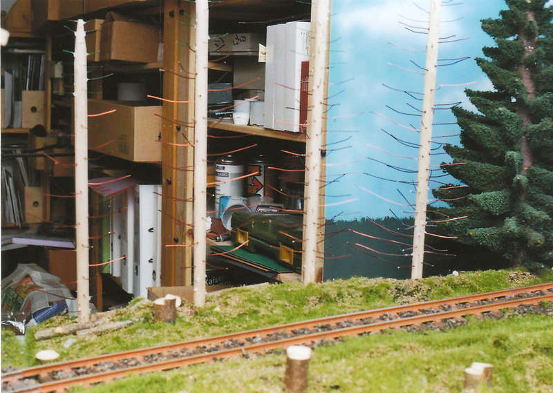

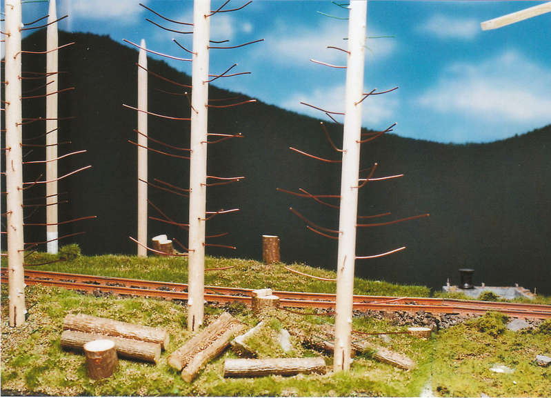

Im Gegensatz zu Deinen filigranen Kunstwerken, wird hier eher der Typ schnellwachsendes Gehölz gepflanzt 8) ... also die bekannte Vorgehensweise im Knaupsholzforst:

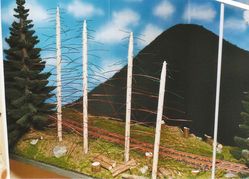

Zuerst die Äste in großzügiger Länge in die Stämme geklebt:
vsk864 (Kellerbahner)
und dann gekürzt und gebogen:
vsk866 (Kellerbahner)
In der Gegenansicht sieht das dann so aus:
vsk867 (Kellerbahner)
wobei der unruhige Hintergrund später von einem noch zu bauenden verdeckt werden soll.

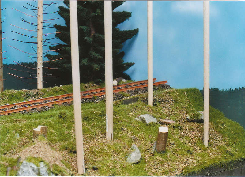

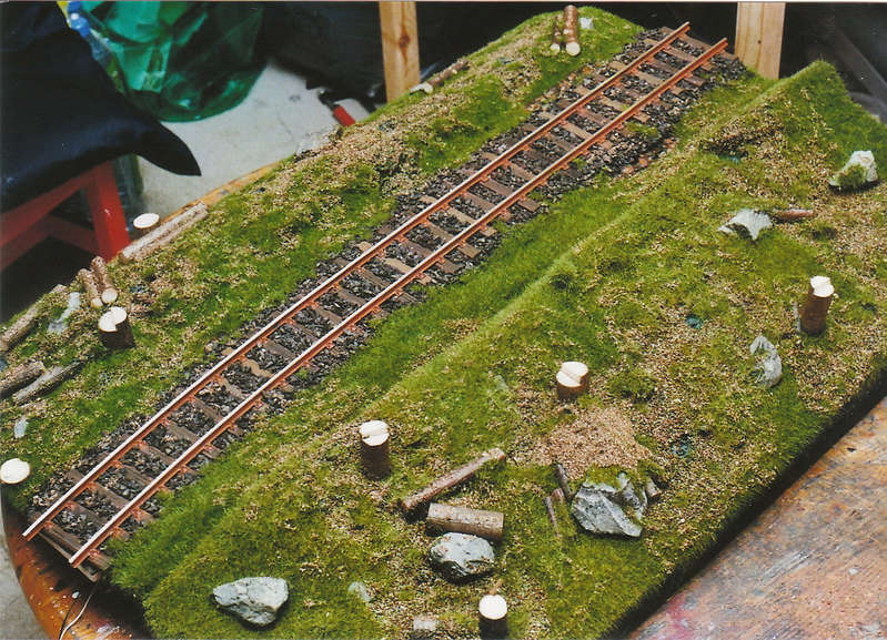

Die Fläche rechts vom Spill bleibt frei, da sie ´gerodet´ wurde:

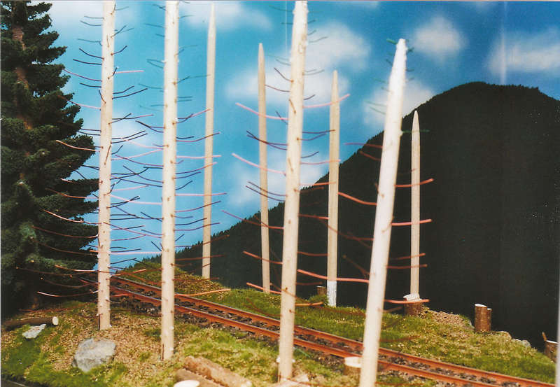

vsk868 (Kellerbahner)
nur am äußersten rechten Ende des Segments wachsen noch 4 große Bäume:
vsk869 (Kellerbahner)
die dann alle zusammen einen dichten Abschluß der Strecke bilden:
vsk870 (Kellerbahner)
Der Blick auf die Strecke soll wieder zwischen den Ästen möglich sein:
vsk871 (Kellerbahner)

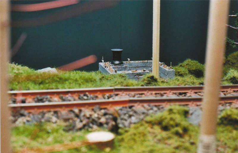

und auch der Spill soll später nicht nur für die dort tätigen Arbeiter gut begehbar sein sondern ist damit auch für Wanderer im Knaupsholz besser beobachtbar:
vsk872 (Kellerbahner)
Ein, zwei Bäume die direkt am Spill wachsen sollen später in die Richtung von Thomas´ (Kastenlokkers) Vorschlag gehen.
Als Ursache dann hier wahrscheinlich die regelmäßigen Dieselabgase des noch zu bauenden motorisierten Spills :shock: oder noch schlimmer - Öl im Erdboden ... :boggle: ?
Wie auch immer: eben um hier dann den oben erwähnten Wanderern den Blick, z. B. für Fotos, auf den Spill nicht völlig zuwachsen zu lassen:
vsk873 (Kellerbahner)

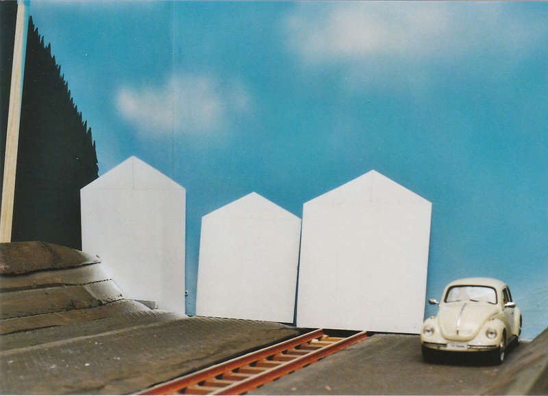

erst mal genug am linken Segment gearbeitet, nun ist das rechte Schlußsegment wieder dran.

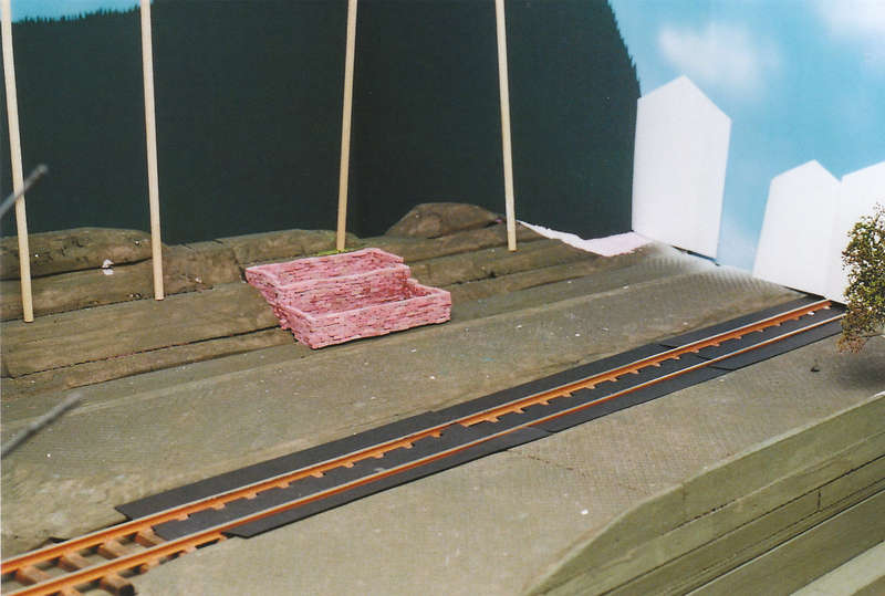

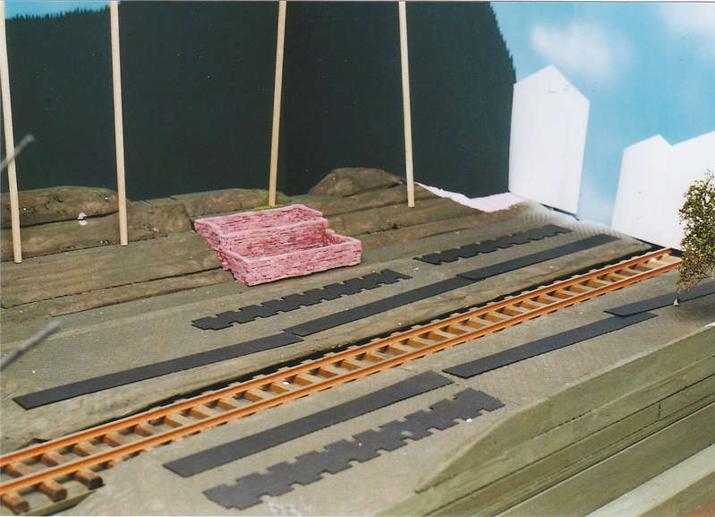

Am Haltepunkt soll später die linke Mauer der Haltestelle Wieda in Reliefbauweise erhalten. Deshalb mit ausgeschnittenen Schablonen erst mal Maß genommen
vsk874 (Kellerbahner)
Und da die Szenerie in den frühen 60ern spielen soll, ein für die damalige Zeit typisches Fahrzeug dazu geparkt.
Nicht im exakt richtigen Maßstab :oops: und vermutlich auch ein späteres VW-Modell aber die Form stimmt und erinnert an die Bilder vom Stoberhai und dem davor parkenden Käfer 8) .

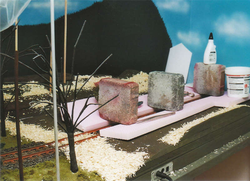

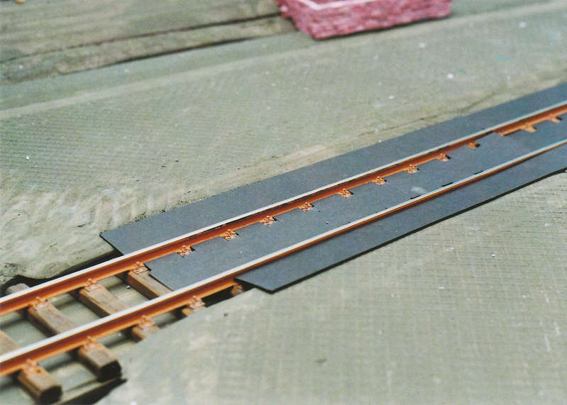

Um Material zu sparen und die Oberfläche vorzumodellieren, die Lücken zwischen den Schwellen mit zurecht geschnittenem Karton abgedeckt:
vsk875 (Kellerbahner)
Die ersten Bäume für den Hintergrund angedeutet und ein Stück Styrodur um die spätere Hauswand herum entfernt:
vsk876 (Kellerbahner)
Die Abdeckungen wieder entfernt:
vsk877 (Kellerbahner)
um sie aufzukleben und mit Gewichten in Form zu halten:
vsk879 (Kellerbahner)

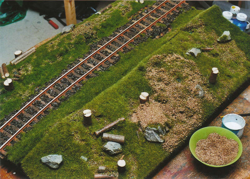

Da jetzt wieder Warten angesagt ist, gleich mit dem bekannten Sägespänen am Hang und am linken Segementende, zu kantige Übergänge egalisiert:
Und wenn schon rechts alles erst mal trockenen muß, dann auch gleich links:
vsk880 (Kellerbahner)
Auch die restlichen Bäume auf diesem Segment haben jetzt ihre Äste und Befestigungsstäbe bekommen.
Jetzt ist wirklich wieder erst mal - Trockenpause :roll: .
