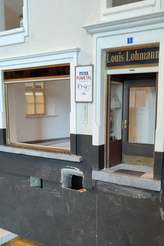

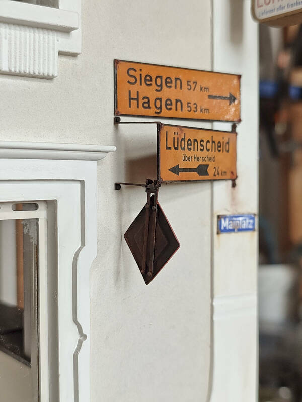

ein vermeintliches zweites Straßenschild an der Fassade gab mir Rätsel auf, da es auf keiner der vorliegenden Aufnahmen zu entziffern war, die Länge des gesuchten Straßennamens aber sicher nicht die hier notwendige Bezeichnung "Maiplatz" zeigte. Dank eines Hinweises von Wolf Groote war dann klar, dass das ein Schild aus einer Zeit war, in der es noch nicht viele Telefone gab: Hier befand sich eine Feuermeldestelle. Das Schild ist dann auch auf späteren Aufnahmen des Gebäudes ab Mitte der 50er Jahre nicht mehr zu sehen. Es entstand auf dem bereits beschriebenen Weg aus Photoglossy-Papier und selbstklebender Kupferfolie.

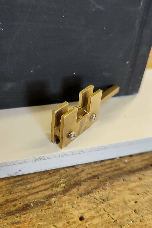

An den beiden Ecken dieser Fassadenseite gab es noch parallele Ziervertiefungen. Sie sind mit zwei aufeinander geschraubten scharfkantigen Messingstücken in die Fassade geritzt.

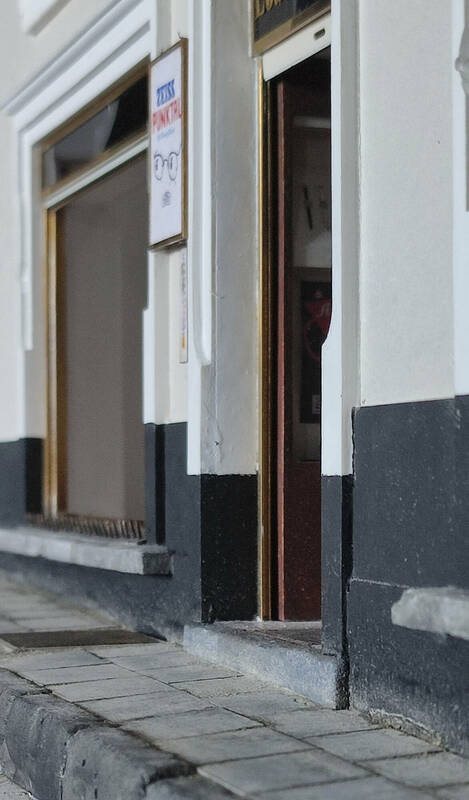

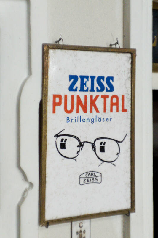

Dann gab es neben der Ladentür noch ein Zeiss-Schild, das einen zusätzlichen Rahmen und Aufhängungen erhielt, sowie ein Thermometer, beide wiederum in der bewährten Art und Weise entstanden. Zur Nachbildung des Röhrchens habe ich einen Heißkleberfaden gezogen; der hat etwa 0,3 mm Durchmesser.
Etwas spannender war die Umsetzung der Wegweiser und des Zeichens für Hauptverkehrsstraßen; das ist das auf der Spitze stehende Quadrat.
Letzteres war ein geprägtes Schild, das ich mir mit Hilfe eines zusammengelöteten Prägestempels aus Patrize und Matrize hergestellt habe. Ich musste eine Weile herumprobieren, bis ich mit 0,1 mm starker ausgeglühter Kupferfolie das geeignete Material gefunden hatte. Der Stempel war - bedingt durch das vorhandene Rohmaterial - etwas zu tief geraten, was sich mit eingelegten Papierstücken korrigieren ließ.
Die Befestigungsbügel des schräg angebrachten Wegweisers sind in sich verwunden. Ich habe zunächst die rechtwinkligen Abwinkelungen gemacht und die Befestigungslöcher gebohrt. Dabei half mir eine gefräste Bohrlehre (hier im Vordergrund zu sehen - Danke, Frithjof!), die Bohrungen mittig und in definiertem Abstand zum Bügelende zu setzen. Den so vorbereiteten Bügel habe ich dann auf ein stabiles Messingstück gelötet.
Im Schraubstock ließ sich nun durch Kippen des Messingriegels die gewünschte Verwindung herstellen.
Beim kurzen Halter reichte es, den vorgebohrten Streifen auf die Trägerplatte zu löten und die überstehenden Enden mit einer Flachzange nach Augenmaß zu verwinden.
Das erst in späteren Jahren nachträglich am Bügel des einen Wegweisers angebrachte Zeichen war mit einer Klemmvorrichtung befestigt, die ich ebenfalls angedeutet habe.
Die Teile sind alle verzinnt und anschließend geschwärzt - bis auf die Motivfläche, auf die dieses Mal eine bedruckte selbstklebende Vinylfolie geklebt wurde. Das Verkehrszeichen wiederum ist lackiert: Zunächst habe ich den inneren Teil weiß ausgelegt, das dann abgeklebt und die Umrandung anschließend rot gespritzt. Um die Farbtöne muss man sich keine großen Gedanken machen, denn erst ab 1940 gab es dafür Normen und die Industrie hatte kriegsbedingt sicher bis Anfang der 50er Jahre noch aus den verschiedensten Gründen zu improvisieren.

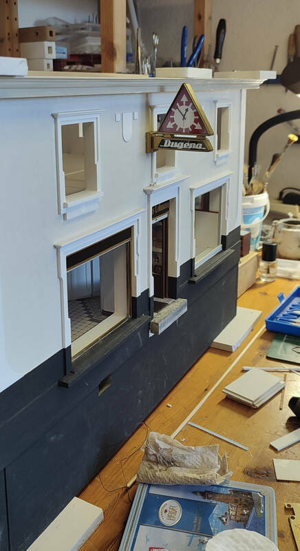

"Defensive Architektur", "Feindliches Design" - oder wie es der englische Begriff "hostile furniture" gut auf den Punkt bringt - ist keine ausschließliche Erscheinung der Neuzeit. Auch das Haus Lohmann wartete mit einer Perle derartiger öffentlicher Raumgestaltung auf. Diese diente weniger der Taubenvergrämung als eher der Abwehr ermatteter Schüler auf ihrem Weg vom nahegelegenen Schulgebäude nach Hause.
Bei deren Umsetzung habe ich gleich noch ein paar anfängliche Interpretationsfehler beseitigt, aber auch Erkenntnisse aus zwischenzeitlich aufgetauchten Aufnahmen umgesetzt. So sprangen die Fensterbänke und die Trittstufe am Eingang zu weit vor und der vermeintliche Schichtaufbau der Fensterbänke wurde gleich mit korrigiert.
Zunächst musste die vorhandene Trittstufe weichen ...
... und einer vorbildgerecht(er)en Lösung Platz machen. Das Abstreifgitter wollte und konnte ich nicht noch einmal herauslösen und so ist die Stufe eher schmal ausgfallen, aber der Kenner sieht auf den ersten Blick, dass sie für den Rost ausgeklinkt und der Trasszement bis an die so entstandene Kante eingebaut wurde.
Auf den mir vor nunmehr über zehn Jahren vorliegenden Bildern war das Nagelband noch nicht deutlich erkennbar und die vermeintliche steinerne Abstufung musste ich erst entfernen, bevor ich das Nagelblech anbringen konnte.
Das entstand aus einem absichtlich tanzend gebohrten Blechstreifen ...
... in den ich Dekonadeln eingelötet habe. Die sind zwar etwas zu dick, Stecknadeln wären aber zu dünn und die ganze Sache ist so schon schmerzhaft genug, wenn man nicht aufpasst (man=ich). Das untergelegte Brettchen sorgt für einen gleichmäßigen Überstand der Spitzen.
Die vollständige Verzinnung hilft dabei, die Teile später mit Schwarzfärbemittel zu behandeln, ohne sie sandstrahlen zu müssen.
Dann mussten noch die Fensterbänke gekürzt (eigentlich geenttieft) werden. Das ließ sich mit einer auf ein Messingstück aufgeschraubten Cutterklinge gleichmäßig bewerkstelligen.
Die Fensterbänke bekamen dann noch ein paar Ausbrüche und die dem Vorbild entsprechende Steinfärbung.

Mit den im vorigen Post erwähnten "Jugendsünden" geht es jetzt weiter. Die Position des Kohleschachts hatte ich einer Genehmigungszeichnung entnommen, die vorliegenden Fotos zeigen aber mal wieder, dass Papier, wenn auch nicht besonders reißfest, so doch sehr geduldig ist. Links die ursprüngliche, falsche Öffnung und rechts der neue Durchbruch.
Den musste ich auch nochmal vergrößern, da ich nur das lichte Maß und nicht den Raumbedarf für die Ausmauerung berücksichtigt hatte.
Der Schacht erhielt eine Einrahmung aus Messingprofilen, in die ein abnehmbares Riffelblech eingelegt wird.
Die Bordsteine sind mit Gips, teilweise aber auch mit Fertigzement gegossen und mit Montagekleber auf dem Trägermateial befestigt. Gips reicht vollkommen ...
Die Stufe lässt ausreichend Raum für die Gehwegplatten, die ich aus 3 mm starkem Forex zugeschnitten habe. Ich klebe die Platten nie direkt auf das Trägermaterial, sondern verwende zusätzliche Unterlagen, um die Neigung des Gehwegs zur Straße hin umzusetzen.
Rechts neben dem Ladeneingang ist ein weiterer, zugemauerter Kellerschacht angedeutet.
