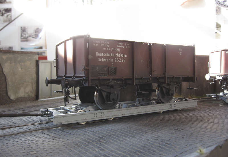

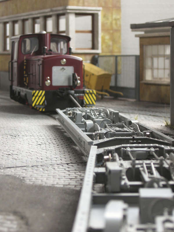

Vielen Dank, Larry, Helmut und Marcel!
Die Motivausbeute war angesichts der unruhigen Hintergründe nicht so groß, aber zwei Bilder kann ich noch zeigen:

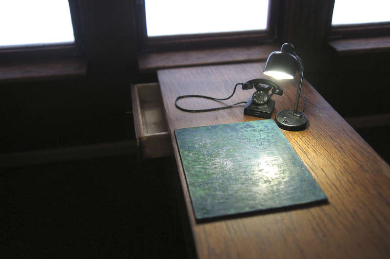

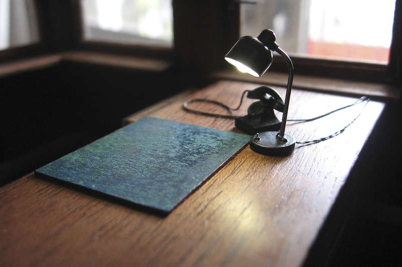

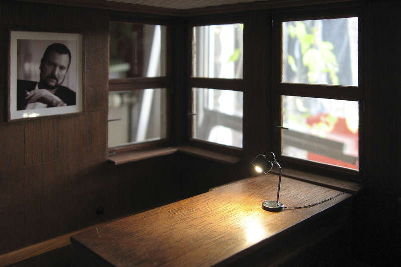

Hallo zusammen!
volkerS hat geschrieben:Hallo Volker,
Und was mach' ich jetzt mit dem Quatsch?
Elektriker rufen und im Büro des Chefs der WIMAG montieren lassen. Dann kann der Chef endlich seine Schreibtischlampe nutzen. Demnächst (in 2 Wochen) werden die Tage ja wieder kürzer.

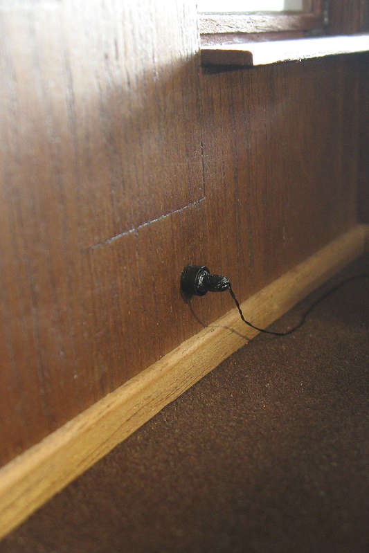

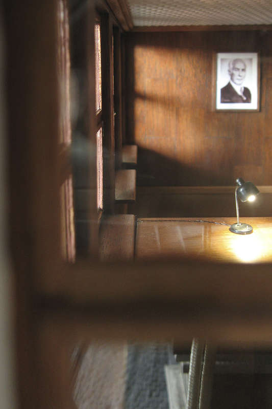

Volker, Du hattest ja so Recht. Leider ist mir dabei der Stecker zerbröselt und ich musste ihn nochmal neu verlöten. Das hat ihn nicht schöner gemacht, aber er funktioniert wieder. Den Spaß (auszuprobieren, ob funktionierende Stecker, Dosen und Schreibtischlampenschalter in 1:22,5 mit Messer und Gabel machbar sind) war's wert, es ist aber alles sehr empfindlich. Jetzt muss ich mir noch etwas einfallen lassen, um den Schreibtisch auf dem Teppich zu fixieren. Da fliegen noch zwei Neodym-Magnete rum ...
Hier noch ein paar Schnappschüsse. Vielleicht geht dem Einen oder Anderen ja ein Licht auf.

der Chef der WIMAG ist aber ein ordentlicher Mensch. Abends einen so aufgeräumten Schreibtisch. Das schaffe weder ich noch mein Chef.
Aber du wirst garantiert demnächst noch ein Telefon und eine Schreibunterlage mit Tintenfass und Füller liefern. Bekommt seine Vorzimmerdame auch noch so eine schöne alte Adler-Schreibmaschine (kennen wohl nur noch die Alten) hingestellt?
Einfach nur Klasse, was du da baust.

jetzt fehlt auf dem Schreibtisch nur noch eine dampfende Tasse Kaffee und ein funktionierender Kugelschreiber :D

Was jetzt? Den Stecker in die Steckdose stecken? Muss ich dazu wirklich vorbeikommen? :lol: Ich vermute, Du meinst die Vertäfelung; da habe ich aber auch noch dazugelernt, wie ich die glatter hinbekäme, nämlich durch Einstreichen mit Sekundenkleber vor dem Abschleifen. So habe ich es zumindest beim Schreibtisch gemacht.

Lieber Volker, (immer diese Selbstgespräche), ich glaube, dass der Mensch an und für sich in den späten 1950er Jahren ordentlicher war als heute und vor allem eher in der Wahrnehmung seiner repräsentatorischen Aufgaben Heimat fand. Mit Telefon und Schreibtischunterlage lagst Du gar nicht so schlecht; Tintenfass und Füller liegen in der Schublade. Ich könnte mir aber gut noch einen Stempelhalter und eine Unterschriftenmappe vorstellen. Okay, über den Füller denke ich nochmal nach.

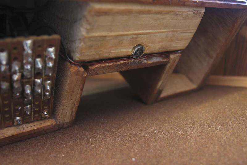

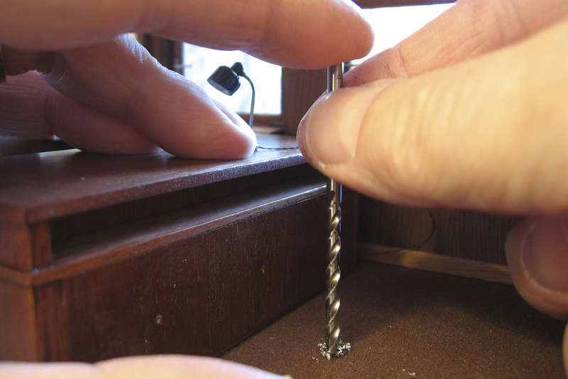

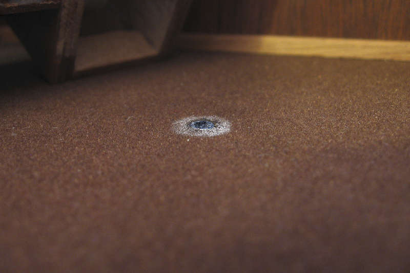

Ich wollte es wissen und habe mal zum Bohrer gegriffen (ja, genau SO sieht das aus, sonst hätte ich 'Bohrmaschine' geschrieben). Ist verdammt eng da.
Immerhin ließen sich dann je ein Magnet im Boden ...

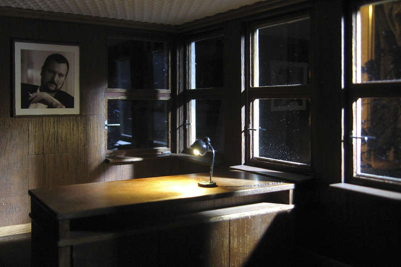

... und im Schreibtisch versenken, der nun brav seine Position hält ...
... und für die Aufnahme weiterer Utensilien zur Verfügung steht.

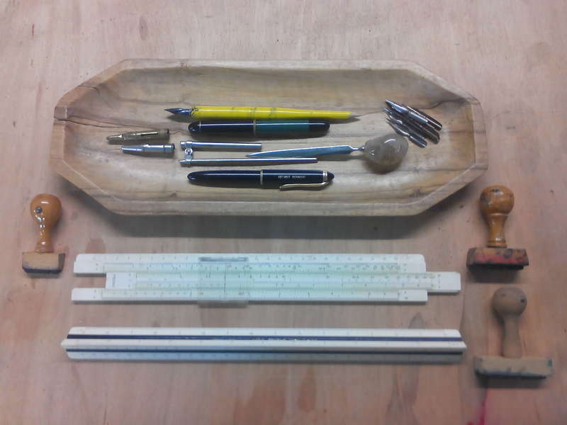

es handelt sich ja um die 50ger Jahre und da trug die Vorzimmer Dame ein hoch geschlossenes langes dunkles Kleid und geschlossene Schuhe mit Stabilen niedrigen Absätzen.
Damit kann ich leider nicht dienen aber mit etwas Original Schreibtisch Zubehör aus der Zeit schon.
Federschale mit Zubehör aus den 50ger Jahren.
