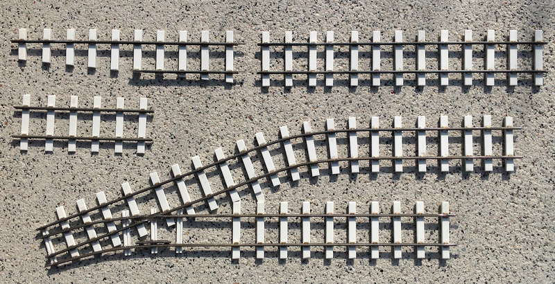

nachdem ich in der letzten Zeit hauptsächlich an Verbesserungen der Elektronik und Mechanik im nicht sichtbaren Bereich gearbeitet habe, geht es jetzt auch im sichtbaren Teil weiter.

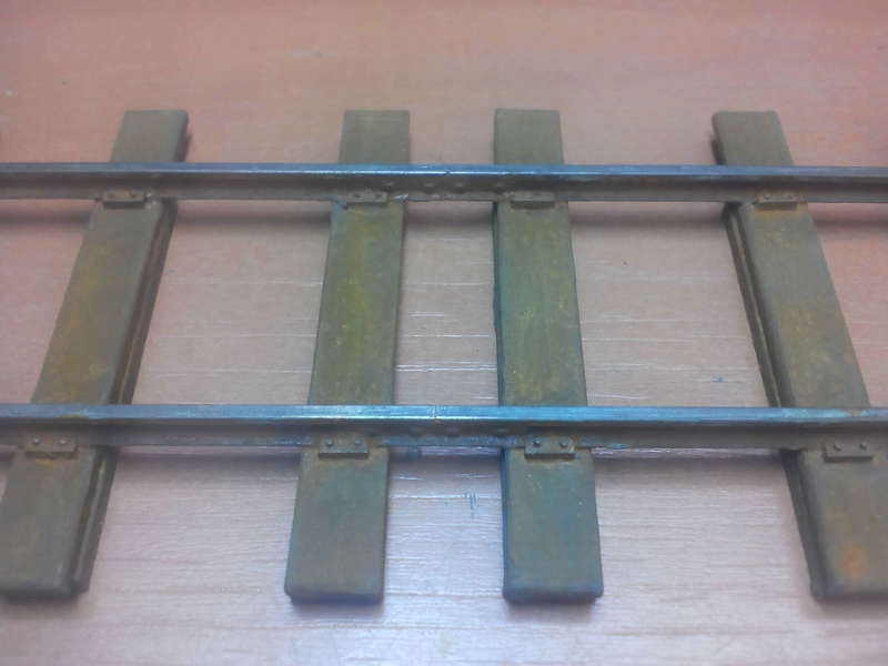

Es fehlten ja noch Geleise und die habe ich nun endlich gebaut.
dabei habe ich mich an diese Heeres Feldbahnmodellgleis Musterschwelle gehalten.
Gleis zum Anschluss an Schwenkbühne und Drehscheibe.
Einige Rillenschwellen nach dem Original Vorbild, sind aber natürlich aus enthalten.

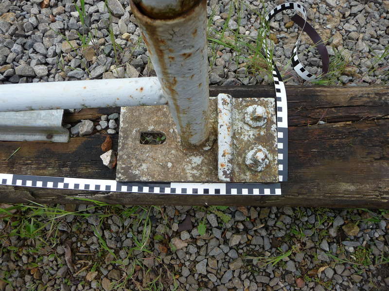

inzwischen haben die Gleise den ersten Rost angesetzt.
Ich wollte aber auch mit meinen Geländern weiter machen.
Dazu benötigte ich solch eine Schienenplatte als Geländerstütze.
Dank der bewährten Bommelbänder ist das Maßnehmen kein Problem.
Zusätzlich noch einige Skizzen mit Maßen und dem Selbstbau steht nichts mehr entgegen.
Hier die Schienenplatte für die Befestigung der Geländerstütze.

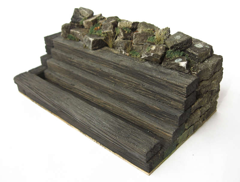

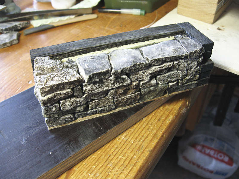

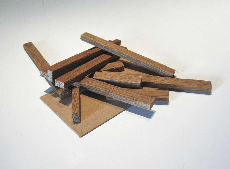

Letztens bekam ich Post von Helmut: Einen Haufen Holz.

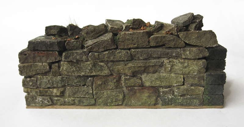

Daraus sollte ein weiterer Haufen werden, und zwar dieser hier:

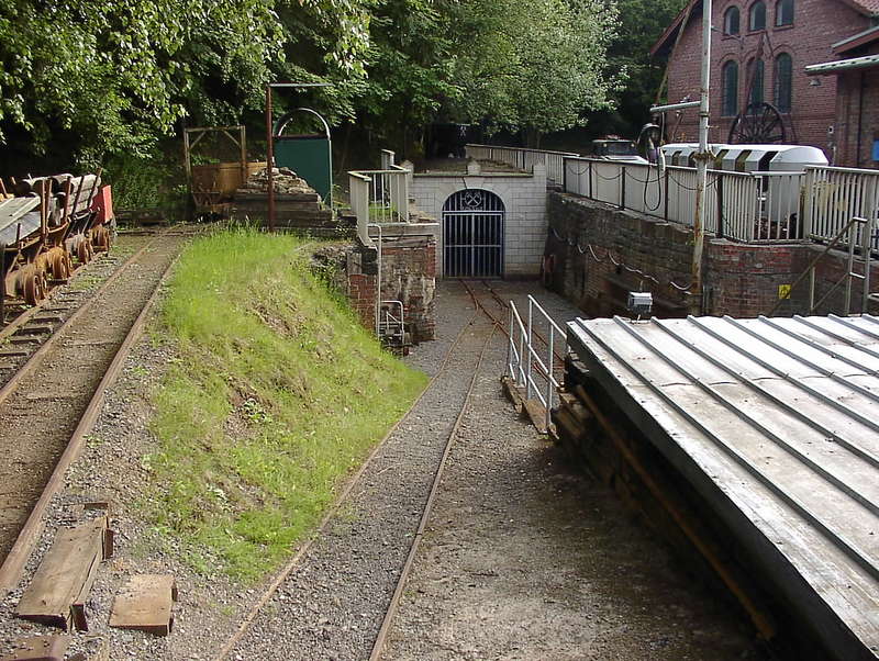

Hier, am hinteren Ende der Grasböschung, kann man dann auch erkennen, wie die Schwellen ins Spiel kommen. Zur Funktion des Haufens schreibst Du am Besten selbst etwas.

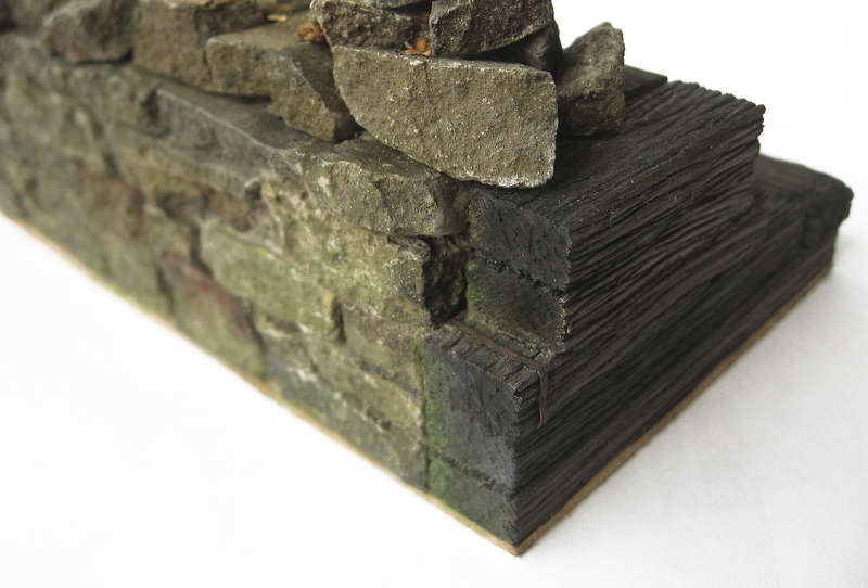

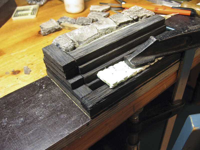

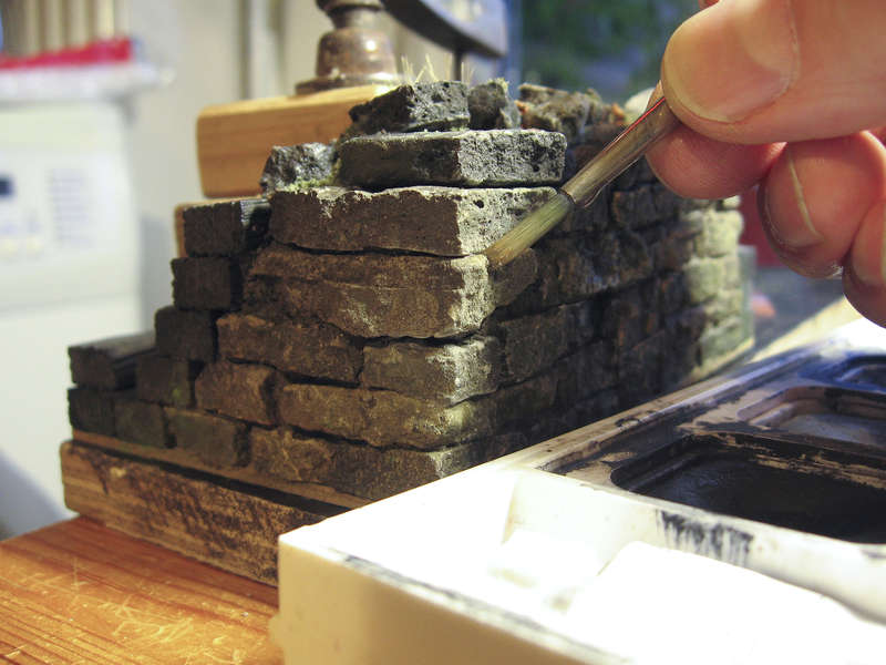

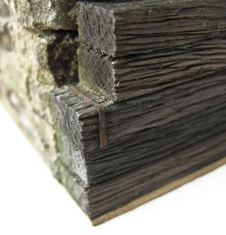

Im Modell muss der Haufen aus Platzgründen weniger tief ausfallen. Vom Bau des Modells gibt es kaum Aufnahmen, das Verfahren ist aber das Gleiche, das ich beim Übungsmodul beschrieben habe. Habe ich doch, oder?
Und so sieht das Ganze dann fertig aus:
Das Spannband besteht aus selbstklebender Kupferfolie, brüniert und mit Gouache gefärbt.
Mir hat's großen Spaß gemacht und ich freue mich sehr, dass Helmut mich eingeladen hat, ein Objekt für seinen in vielfacher Hinsicht bemerkenswerten Klosterstollen beizusteuern.

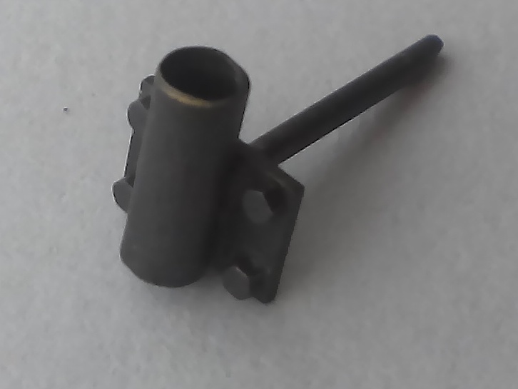

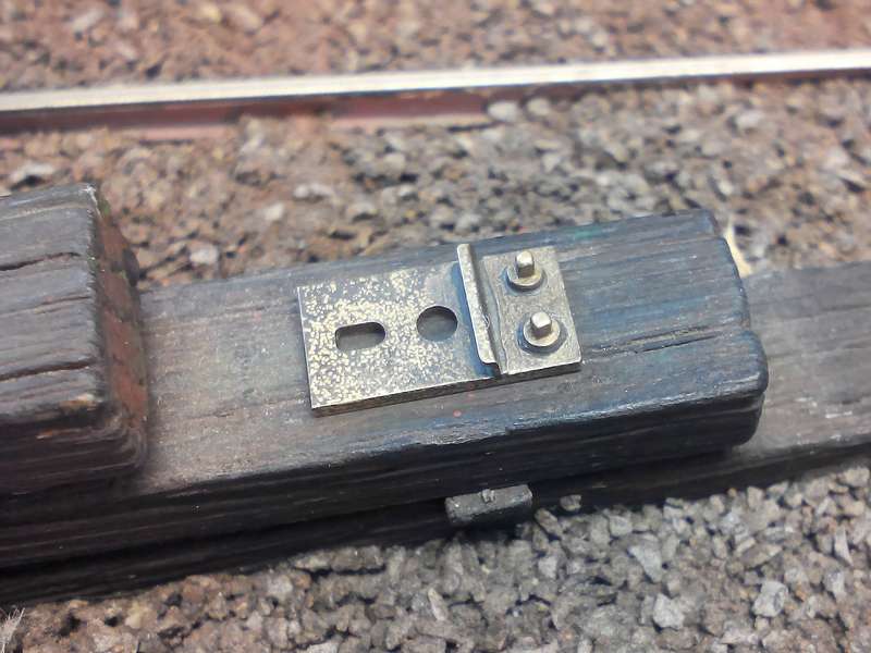

Hier das gewünschte Bild vom Schienenfuß.
Schienenstuhl für Geländer neu.
Ich habe leider auch keine Ahnung wie das Teil genau heißt.
Vielleicht kann ja jemand den richtigen Namen benennen.
wie auch immer ich hoffe die Nase, Kralle oder Halter ist beim 2 Mal besser gelungen.

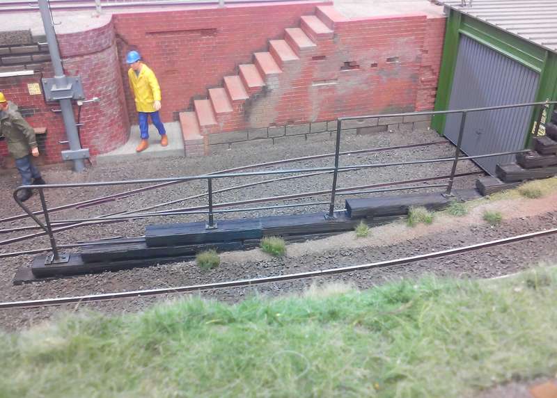

Inzwischen steht auf dem Schienenfuß auch das passende Geländer.
Geländer fertig gelötet.
Wie Auf dem Bild zu sehen ist besteht an der Treppe noch Absturzgefahr und bedarf dringend eines Geländers.
Haufen und Geländer, werden dann in Schenklengsfeld auch erstmalig zusammen zu sehen sein.

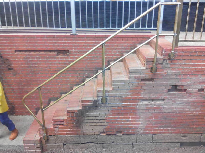

inzwischen konnte ich noch das Treppengeländer herstellen.
Treppengeländer
Damit kann Schenklengsfeld kommen und ich würde mich freuen, vielleicht den einen oder anderen Buntbahner begrüßen zu können.

Hallo Tom,
Vielen Dank für deine Reaktion nein, da hast du noch nichts verpasst, dass hatte ich noch nicht gezeigt.
Da ich Dinge auch gerne einmal zu Wartungszwecken ahnehme, stecke oder Schraube ich alles irgendwie.
Die Geländer bestehen aus 1,5; 2 und 2,5 mm Messingrohr.
Dabei sind die senkrechten Stützen und die Handläufe aus 2 mm Rohr.
Die Quer- oder Verbindungsstreben sind aus 1,5 mm Rohr.
Wandhalter mit 1 mm Stahlstift.
Das Halterohr ist aus einem 2,5 mm Rohr hergestellt was ich auf 2,1 mm aufgebohrt habe.
Die Platte für den Halter habe ich aus 0,5 mm Messingblech gemacht.
In den 4 Ecken der Halteplatte habe ich Gewinde M 0,6 geschnitten und von hinten in den Halter ein 1 mm Loch gebohrt.
In das ein mm Loch habe ich dann einen angespitzten 1 mm Stahldraht eingelöst.
Also, alles einfach BBF gerecht aus gekauften Material mit gekauften Werkzeugen gemacht.
PS: Bei dem anderen Geländer, sind die 1 mm Stahlstiche einfach unten in den senkrechten Geländerstützen eingelöst.

Hallo Helmut
Nicht nur weil ich dein schönes Klosterstollen-Modell schon ein paar Mal live gesehen habe, lese ich deine Updates mit dem neusten Zwischenstand immer wieder gerne, sondern auch, weil deine Berichte immer sehr detailliert und anschaulich bebildert und beschrieben sind :wink:!
Dein Geländer ist natürlich auch wieder toll geworden, perfekt bis ins letzte Detail!
Wie hast du die schräglaufenden Zwischenholme so präzise zwischen die Stützen gekriegt? Hast du zuerst eine Lötlehre angefertigt?
