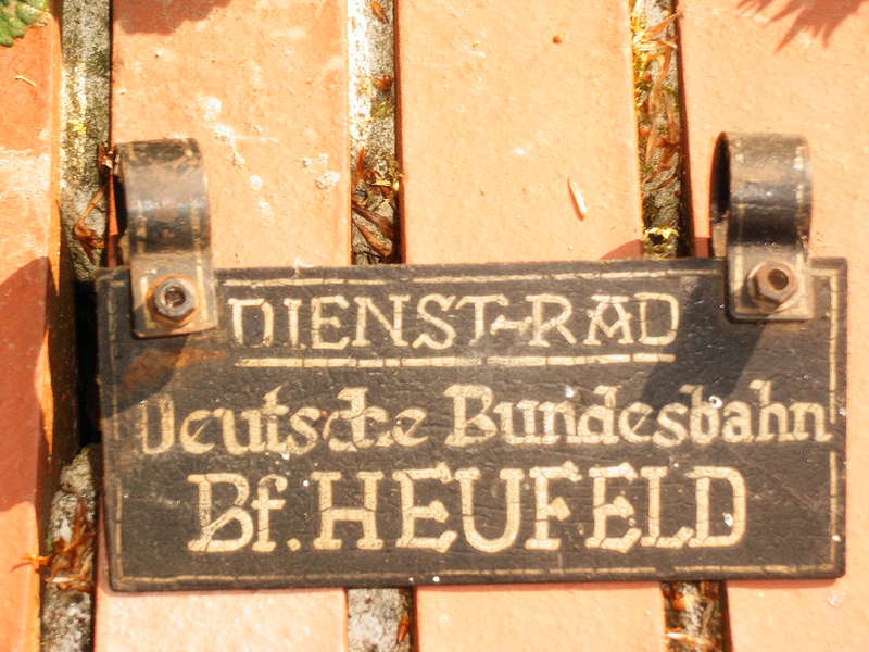

ich habe hier noch ein paar schöne Beispiele für alte Schriftbilder. Wobei das DB-Schild vom Alter her am besten passen dürfte... :wink:
Dienstrad (Schienenbus)

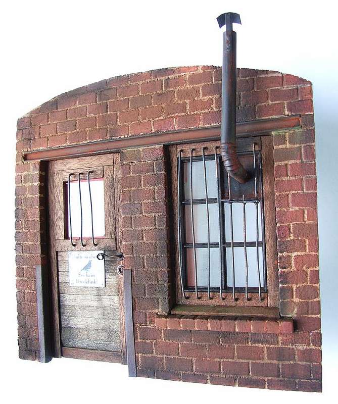

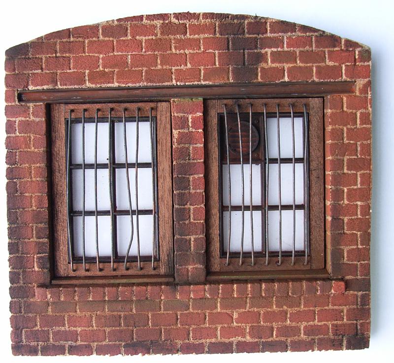

Hinter dieser Wand wird Käse gemacht.
09_Produktionshalle_Fensterwand (Rudolf)

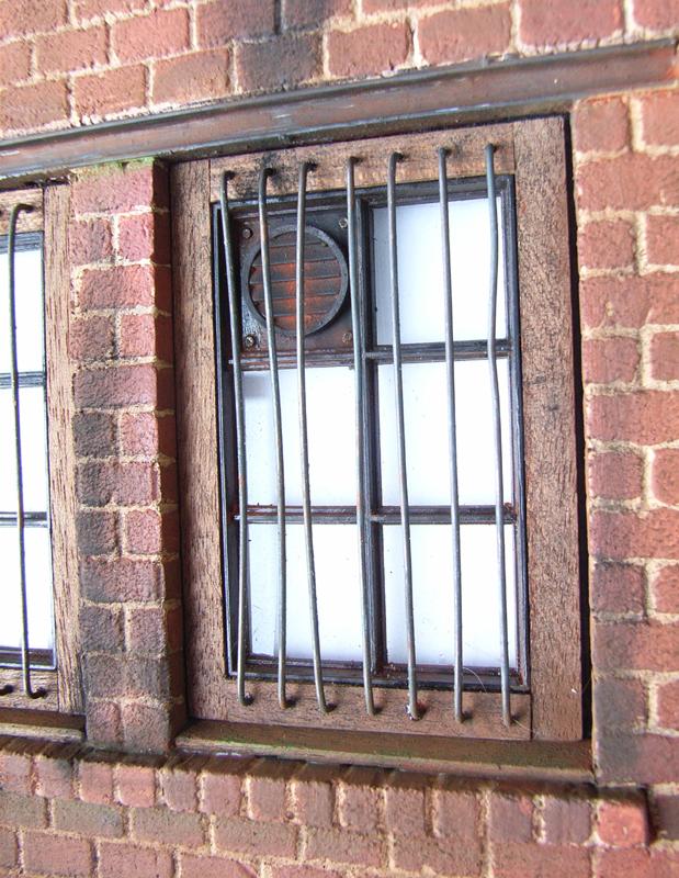

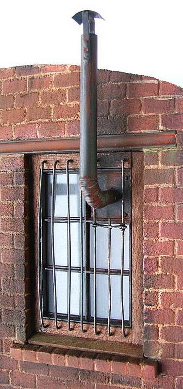

Für die nötige Entlüftung ist gesorgt.
10_Produktionshalle_Dunstabzug (Rudolf)
Durch diese Tür wird über eine Laderampe Kohle angeliefert, die zum Erhitzen des Kessels dient. Hinter dem rechten Fenster befindet sich der Kessel,
11_Produktionshalle_T_rwand (Rudolf)
dessen Rauch durch das Ofenrohr entweicht.
12_Produktionshalle_Ofenrohr (Rudolf)

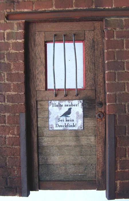

Wie schon weiter oben gesagt: man nimmt es mit der Sauberkeit sehr genau.
13_Produktionshalle_Eingang (Rudolf)

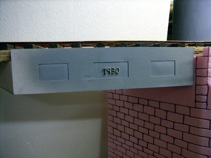

manchmal muß man das Pferd vom Schwanz her aufzäumen. Um nämlich an der Käserei weiterarbeiten zu können, müssen erst die Stützmauern dahinter, darüber und daneben fertiggemacht werden. Und um die fertigmachen zu können, muß zumindest die Betonbrücke gebaut werden, die vom Vorfeld des Ebbes-Werkes (das sind die Gleise oberhalb der Käserei) zum Ebbes-Werk führt.
Also habe ich mich drangemacht und die Mauern gebaut und jetzt bin ich an der Brücke. Es soll eine Betonbrücke werden, die 1930 die alte Eisenbrücke ersetzt hat, die vorher an dieser Stelle war. Eine solche Brücke befindet sich hier ganz bei mir in der Nähe, sodaß ich das Projekt vor Ort studieren konnte.
Parallel zu dieser Betonbrücke soll später noch eine Eisenbrücke gebaut werden. Auch dafür habe ich hier ein paar Vorlagen zur Auswahl.
Und so sieht die Sache im Augenblick aus:
In der rechten Bildhälfte, dort, wo der Milchwagen steht, befindet sich das Käsereigelände, zwischen der Weiche und dem Tunnelportal wird ein Haltepunkt seinen Platz finden und links oben erahnt man die Betonbrücke. Der leere Brückenkopf wird die Eisenbrücke tragen.
14_Br_cke_mit_St_tzmauer (Rudolf)
Und weil man oben die Brücke nur erahnen kann, ist sie hier noch mal etwas größer. Es fehlt natürlich noch Einiges. Zum Material: Karton auf Hartschaumkern.
15_Br_cke (Rudolf)

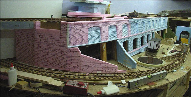

es geht voran. Drum will ich heute ein bissel was zeigen.
Die Brücke ist montiert. Somit ist der Brückenkopf in seiner genauen Position festgelegt und folglich die Stützmauer auch. Über dieses Kapitel brauche ich mir also derzeit keine Sorgen mehr zu machen. Jetzt geht es auf der anderen Seite weiter.

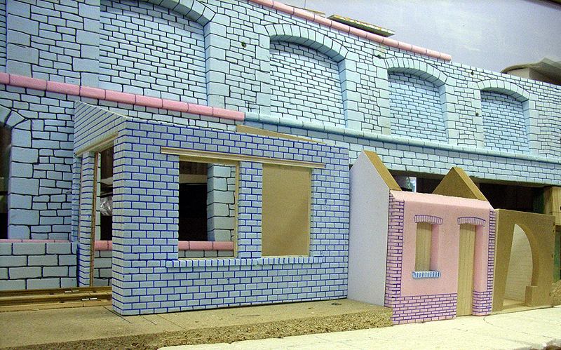

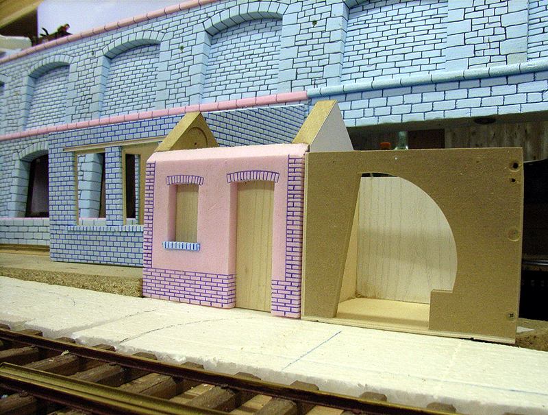

Um nun das Gelände rechts neben der Käserei modellieren zu können, musste ich mich festlegen, welche Gebäude dort stehen sollen und wie groß sie werden. Das war mit den Interimsgebäuden so genau nicht machbar und drum habe ich jetzt mal die Rohbauten zusammengebastelt.
16_Lokschuppen_Co (Rudolf)
Links erkennt man den zukünftigen Lokschuppen. Das Rosane in der Mitte wird ein Gebäude der OEA mit seiner eigenen Geschichte ...
17_Lokschuppen_Co (Rudolf)
... und das Ding rechts. Was wird das wohl werden?
Rudolf

Ist das blaue Styrodur bei deinen sehr schön gestalteten Gebäuden und Mauerbögen härter als das Rosane .
Wie währe es mit einem Wartehäuschen , für die Leute vom Rosanen Gebäude mit der eigenen Geschichte , da dieses erst später seine Türen öffnet.
Gruß Robert

@Christoph
Handarbeit - klar, was denn sonst? Ich freue mich schon drauf, wenn endlich Farbe ins Spiel kommt. Das ewige Steineprägen geht mit der Zeit auf den Senkel. Na ja, mit den Häuschen hab ich ja jetzt etwas Abwechslung und darf sogar mit Farbe ran, was bei den Stützmauern noch etwas warten muß.
@ Robert
das blaue Styrodur hat eine dichtere Struktur und lässt sich besser prägen, als das Rosane. Dieses ist nämlich auch etwas spröder, als das Blaue und lässt sich auch nicht so gut glattschleifen. Zum Darstellen einer verputzten Fläche ist es aber unschlagbar. Ich habe es hier benutzt, weil ich das Blaue nicht bekommen konnte.
Beim Ungetüm rechts hast Du recht. Es wird ein Wartehäuschen im Fünfziger-Jahre-Stil. So richtig potthässlich.

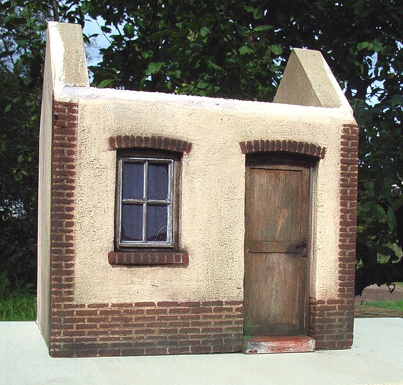

Hallo Kollegen,
manchmal muß ein Mann tun, was ein Mann eben tun muß! Und genau das habe ich heute getan. Ich habe das rosa Gebäude in der Mitte der beiden letzten Bilder angepinselt.
Da isses:
18_das_ehemals_rosa_Geb_ude (Rudolf)
Ich konnte das ewige Rosa und Hellblau einfach nicht mehr sehen und brauchte etwas Abwechslung. Dach, Zierrat, Krimskrams und letzte Farbtupfer bekommt es, wenn ich es auf die Anlage einfüge.
