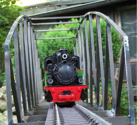

Nachdem es ein wenig ruhig um die Brücke wurde, entstand in den letzten Tagen das zweite Widerlager.
Für größeres Bild klicken
Diesmal mußte ich zum Formenbau das gelbe Styrodur nehmen. Das Zeug ist nicht wirklich geeignet, da es im Gegensatz zu dem Blauen, Fäden zieht, wenn man es erwärmt.
Nachdem unsere Katze den Standpunkt und die Bauausführung des neuen Widerlagers abgenommen hat, konnte ich noch zwei Bilder machen (der Brücke fehlen noch die Lager, daher ist sie zu tief).
Für größere Bilder klicken
Außerdem habe ich mal die ersten Platten für das nachfolgende Viadukt hingestellt. Zwischen den Platten wird es noch eine Abstützung geben und auch die Hollywoodschaukel muß noch ein wenig nach vorn (können wir erst machen, wenn die Chefin mal nicht da ist).
Grüße, Tim

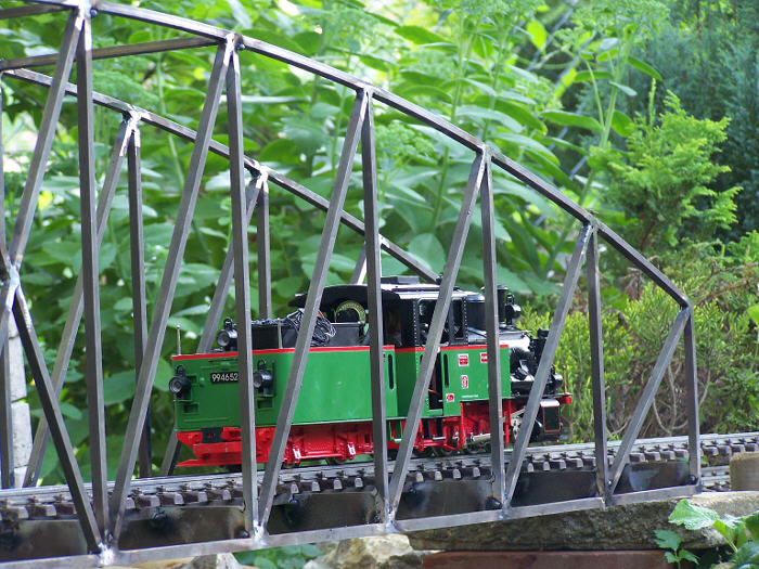

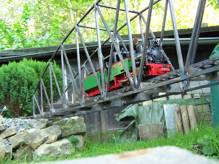

tolles Bauwerk. Bin auch gerade dran eine Brücke zu bauen. Jagsttalbrücke von Möckmühl die leider schon lange im Hochofen gelandet ist. Ein Rießenteil. 1,87m (in 1:22,5) Spannweite. Aber als Schweisskonstruktion aus Stabstahl. Ist zwar nicht Vorblidlich aber ich hab keine Lust Jahre an einer Brücke zu bauen. Von den Abmaßen und dem Erscheinungsbild ist sie aber maßstäblich.

kastenlokker hat geschrieben:die Durchfahrt hat mal die richtige Weite und Höhe!
Die Brücke hat eine Spannweite von 1,40 m (31,5 m), ist 31 cm (7 m) hoch und eine Durchfahrtshöhe von 24,5 cm (5,5 m). Über dem unteren Gleis bleiben etwa 25 cm (5,6 m) und über dem "Tal" (Fußweg) sind es zwischen 29 und 31 cm (6,5 m bis 7 m).
Flachschieber hat geschrieben:Aber als Schweisskonstruktion aus Stabstahl. Ist zwar nicht Vorblidlich aber ich hab keine Lust Jahre an einer Brücke zu bauen. Von den Abmaßen und dem Erscheinungsbild ist sie aber maßstäblich.
Unsere Brücke hat kein konkretes Vorbild. Ich glaube auch nicht, daß es viele Brücken dieser Spannweite für Schmalspurbahnen gegeben haben wird. Im Spreewald gab es solche Brücken jedenfalls nicht. Drum haben wir unsere Niederlausitzer Spreewaldbahn ja auch ins Mittelgebirge verfrachtet. :roll:
Wir haben uns für Niete entschieden, da der Aufbau der Brücke so deutlich leichter war, als bei einer geschweisten. Die Niete sind nämlich nicht nur Zierde, sondern halten die Teile zusammen. So muß keine aufwändige Lötform gebaut werden.

meine Brücke ist schon ein Drum. Hab gestern an einem Träger weitergeschweisst.Die Schwierigkeit ist die Reihenfolge. Hatte da noch einen kleinen Rückschlag weil ich falsch begonnen hatte und sich somit der Gesamte Träger etwas verzogen hat. Ist aber nun aller wieder im Lot.
Die Durchfahrtshöhe ist an der höchsten Stelle 310mm. Die Mittleren 3 Felder sind oben übersapnnt. Gewicht der Brücke wird ca 25kg wenn alles dran ist.

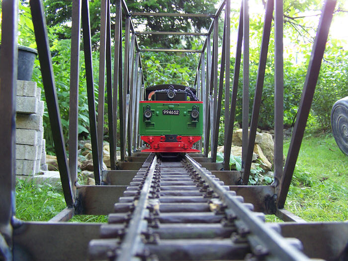

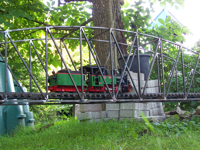

Du wolltest Bilder?
hier :P :
Und weil es eine Jagsttalbrücke wird gleich mit passender Lok.
Wer sich wundert. Der Brücke fehlen noch einige Details und Streben. Und auch die Lager sind noch nicht dran. Dazu zählen auch die Brückenpfeiler rechts und links. Die Fotos entanden bei einer Stellprobe.
Die Brücke ist so groß das ich die nicht mal ganz auf dem Foto habe :oops:
Es wird schon noch dauern bis das Gesamtwerk samt Strecke fertig ist.

die Brücke ist ja wirklich gigantisch.
Aufgestellt werden soll sie doch hier werden, oder?
Was kommt denn unter die Brücke?

Beiträge: 2298
Re: Große Bogenbrücke, Viadukt und Innenbogenweiche
Hallo Tim,
da hast Du das richtige Bild rausgesucht. Ja an diese Stelle kommt die Brücke.
Und zwar da wo das Gleis andeutungsweise hingelegt wurde. Die alte Holztrasse die rechts zu sehen ist, ist schon Geschichte.
Drunter kommt nix. Ich werde noch etwas Boden ausheben. Aber die Brückenhöhe ist so dem Vorbild entsprechend.
