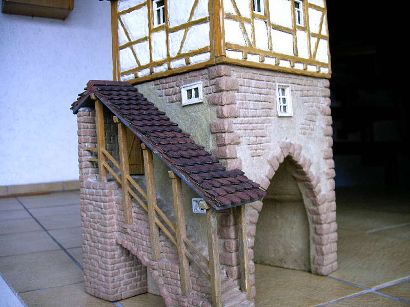

Die Steine aus Styrodur wurden mit Ponal aufgeklebt ,der vorteil dieser Bauweise man kann erhabe und nach innen Strukturieren .Das älteste Gebäute dieser Bauart ist ca 6.Jahre alt (Stehen von ca. März bis November draußen) und nur die Farben sind recht stark ausgebleicht .
IMAG1572 (bertel)
Styrodur und Fachwerk
Der Turm hat beide Bautechniken Fachwerk mit Gips und Holz der Sockel aus Styrodur und ist ca. 6. Jahre alt.
IMAG1572 (bertel)

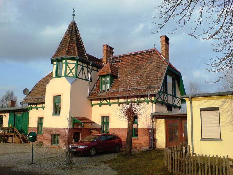

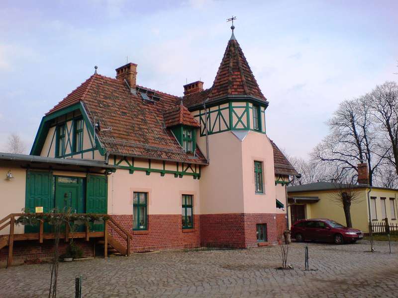

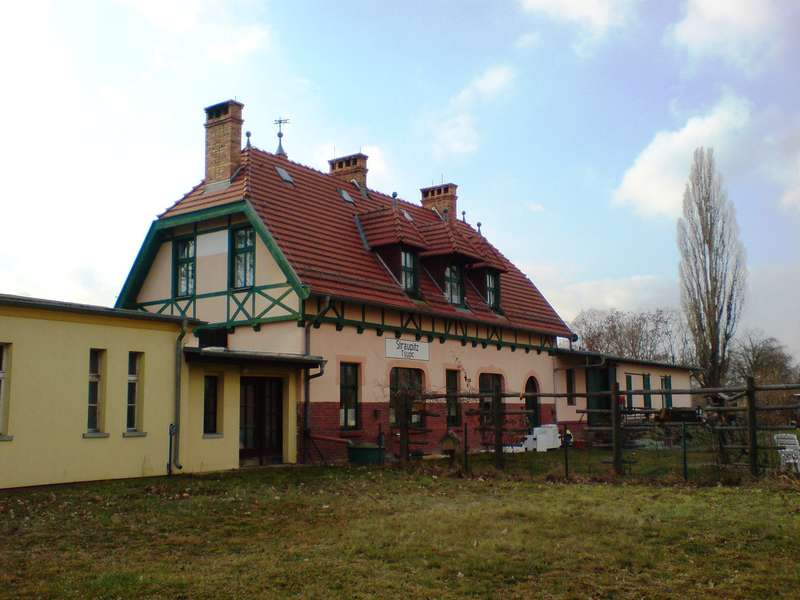

Wir wollen ja wahrscheinlich noch den Spreewaldbahnhof Straupitz nachbauen und da wäre Dein System, mal wieder
, sehr günstig, da viel einfacher als aus Beton mit entsprechendem Formenbau.
Da wir uns nun auch entschieden haben, daß Gebäude im Winter nicht draußen zu lassen, da ständig Lawinen von der Terrassenüberdachung auf den zukünftigen Standpunkt des Gebäudes knallen, ist die aus der Styrodurbauweise folgende Gewichtsreduzierung, auch nicht zu verachten.
Bhf. Straupitz im Februar 2009 (timme)
Fehlt nur noch eine gute Möglichkeit, den Backsteinsockel nachzubilden.
Grüße, Tim

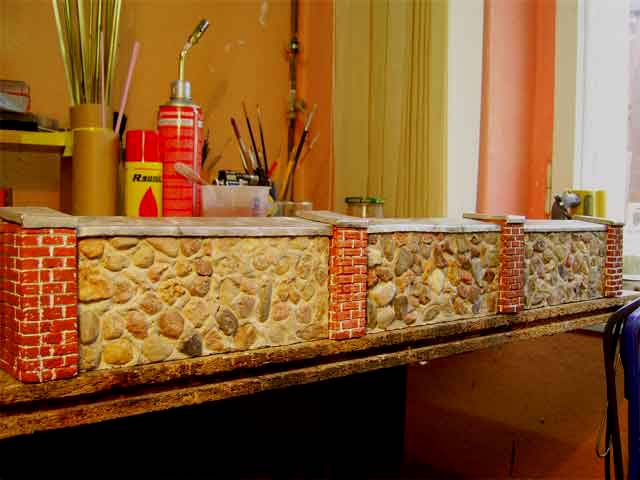

hallo Häuslebauer, z.Z. arbeite ich an der Stadtmauer. Die "Feldstein"größe habe ich jetzt kleiner gewählt. Oben ist die Mauer abgeschrägt. Zwischen den
Mauerteilen steht ein Backsteinpfeiler aus Styrodur. Pfeiler und Mauer haben eine Abdeckung aus Dachdeckerblei.
Stadtmauer (KlausGarten)

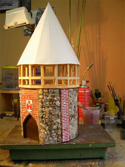

Zu den Fachwerkhäusern gehört ein entsprechender Turm. Ein Vorbild gibts in unserer Stadt. Der Turmkörper besteht aus 4 Styrodurscheiben, die zusammengeleimt wurden. Die Backsteinpfeiler bestehen aus Styrodur und sind angeleimt. Der Backsteinfries über der Tür besteht aus Beton. Auf den Turmkörper kommt das Fachwerk. Die Fächer werden noch ausgegossen. In einige werden noch Fenster eingesetzt. Das Turmdach (hier noch aus Papier als Muster) möchte ich aus Kupfer fertigen. Einige Gauben werden auch aufgesetzt. Die Tür erhält noch Metallverzierungen.
Rohbau Turm (KlausGarten)
