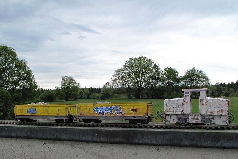

Erstmal herzlichen Dank für Eure positiven Kommentare. Freut mich, dass Ihr gefallen an der "Rostlaube" habt. Eine alte, rostende und von der schweren Arbeit in der Kiesgrube geschundene Lok ins richtige (Sonnen-)Licht gerückt, macht doch recht viel aus, nicht? Die Aufnahmen entstanden alle samt auf der Mauerkante unserer Dachterasse im vierten Stock eines Mehrfamilienhauses. Einmal Richtung Norden (mit blauem Himmel und Bergekette im Hintergrund) und einmal nach Süden (mit Hügel, Bäumen und Grünzeug im Hintergrund). Es wurde also keine Tapeten oder künstlichen Bildhintergründe verwendet, sondern nur mit der Bildeinstellung gespielt, was in einzelnen Fällen zur Illusion führen kann :lol: .

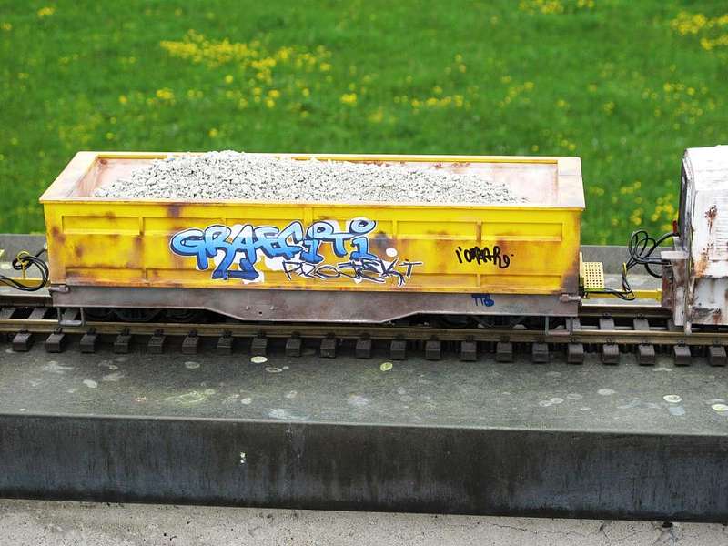

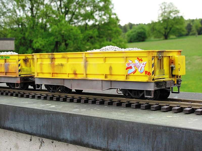

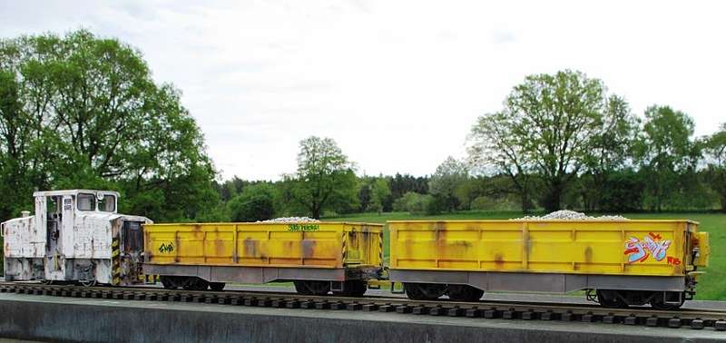

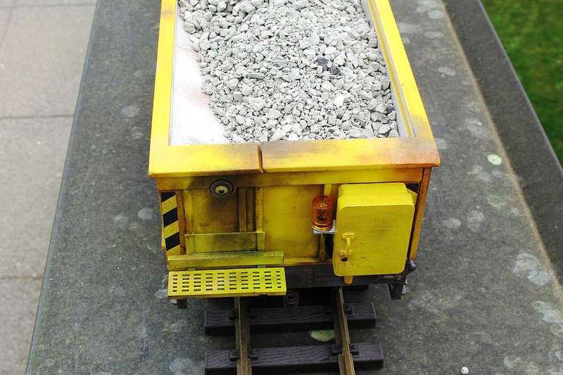

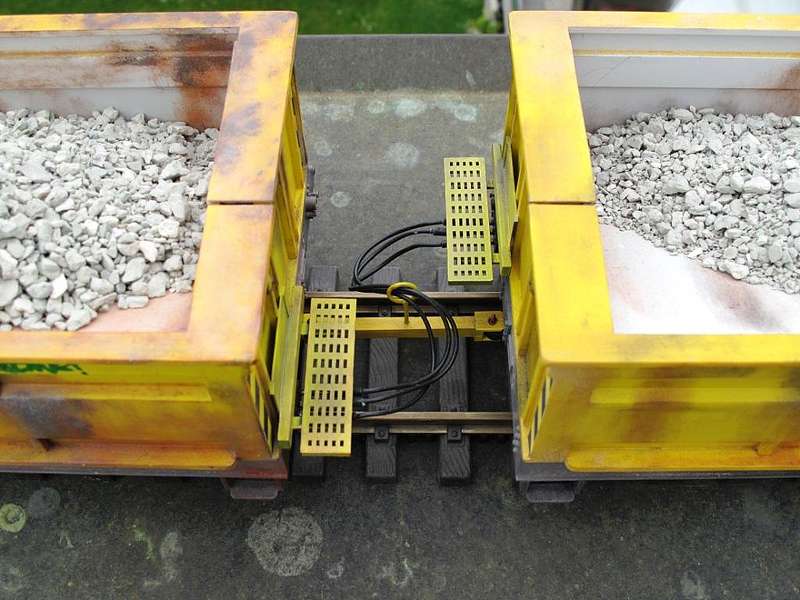

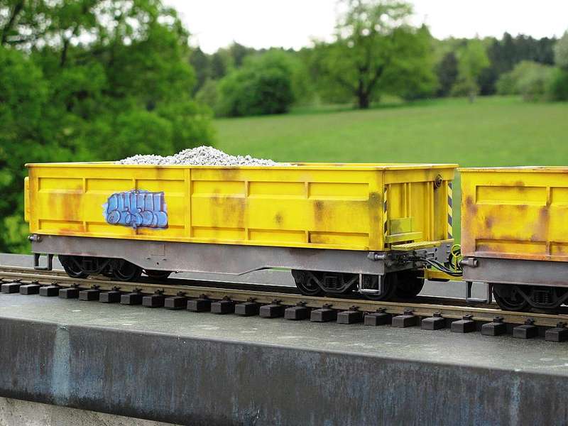

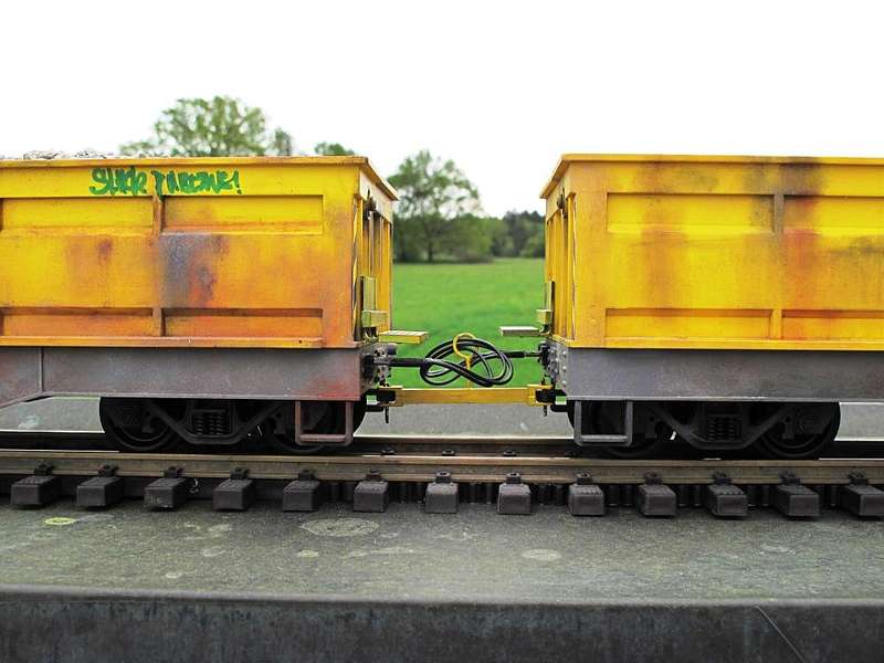

auf den letzten Fotos war ein 4-achsiger Kieswagen zu sehen. Habe ihm nun noch einen Bruder spendiert, so dass der Kiespendelzug nun komplett ist. Der zweite Kieswagen wurde auf der Rückseite noch mit einem zusätzlichen Drehlicht versehen, so dass dem Kieszug auch bei geschobener Fahrt entsprechende Aufmerksamkeit zu teil wird.
Unschön sind die in letzter Zeit immer wieder vorkommenden Sprayereien am Rollmaterial der "Hillock Light Railway". Vandalismus macht halt eben auch vor einer Feldbahn nicht halt. Vielleicht meinten die Vandalen auch, der Zug sei zum Verschrotten abgestellt, na ja kein Wunder bei dem Zustand.
Aber seht selbst:
IMG_0216small (Högerbahner)
IMG_0220small (Högerbahner)
IMG_0208small (Högerbahner)
IMG_0221small (Högerbahner)
IMG_0222small (Högerbahner)
IMG_0223small (Högerbahner)
IMG_0224small (Högerbahner)
IMG_0225small (Högerbahner)

nein, eine Airbrushpistole war es nicht, wenigstens nicht auf den Wagen. An der Wand jedoch, von welcher die Fotos geknipst wurden, welche jeweils als Vorlage dienten, wohl aber schon (oder zumindest Spraydosen).
Ich habe die Grafittis auf dem Internet gefunden, die entsprechenden Bilder heruntergeladen und auf einer dünnen selbstklebenden Folie ausgedruckt. Anschliessend mit einem scharfen Cuttermesser die abgebildeten Stellen ausgeschnitten und aufgezogen. Etwas Mühe bereitete die nicht wirklich ebene Oberfläche der Wagenseitenwände. Mit dem Cutter musste beim Aufziehvorgang an den eckigen und kantigen Stellen nachgeholfen werden (man hat in der Regel etwas wenig Hände bei solchen Arbeiten :lol: ). Das grosse Grafitti klappte erst beim dritten Versuch :evil:
Am Schluss habe ich alles mit mattem Klarlack überzogen.
