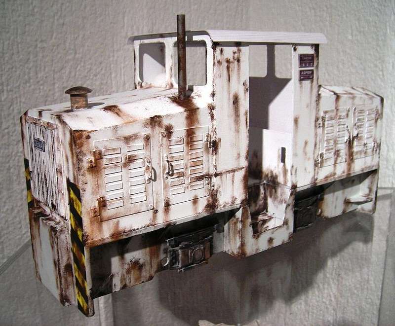

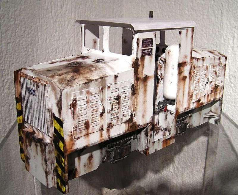

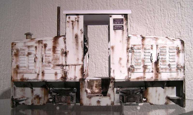

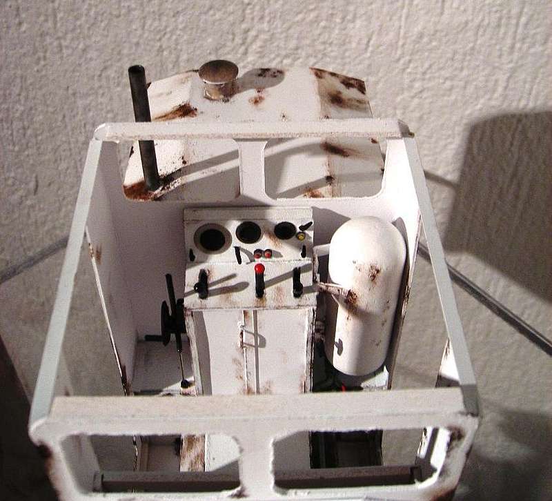

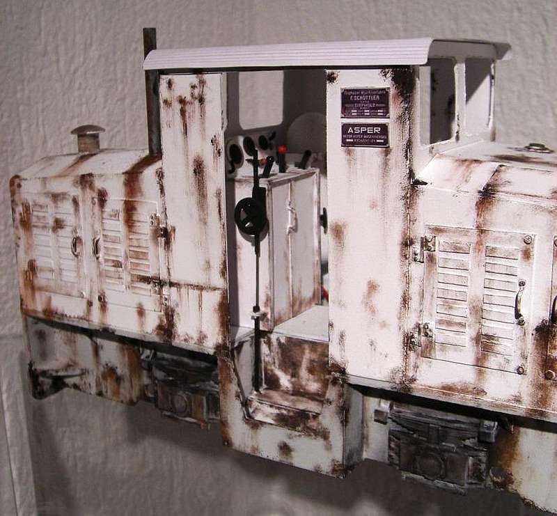

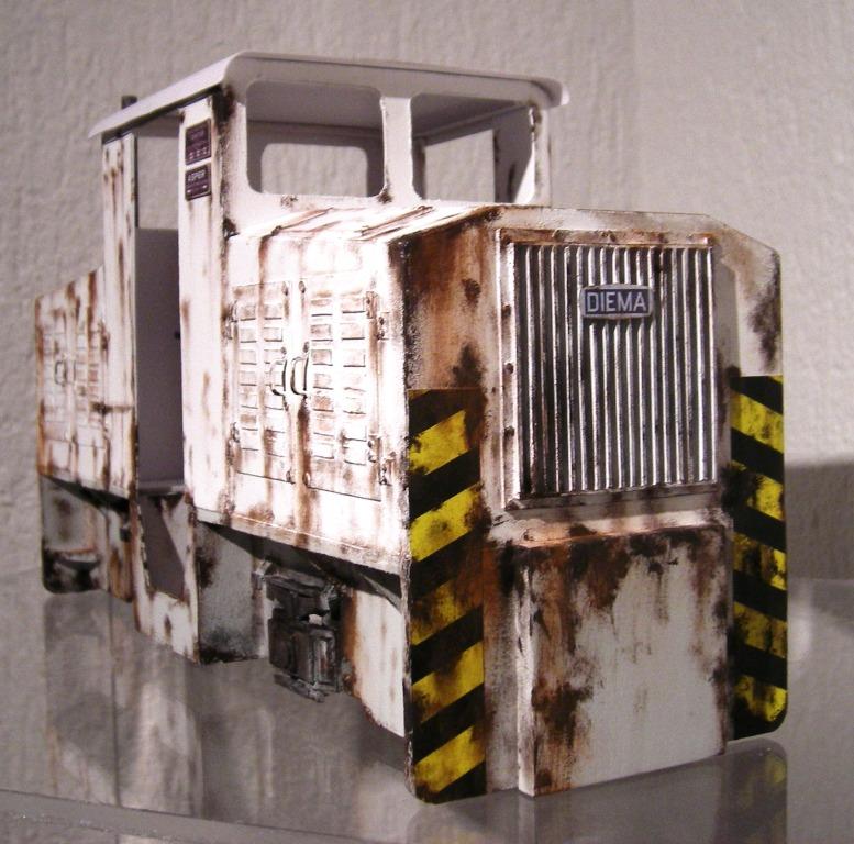

N'abend Buntbahner
Ich hatte ja angekündigt, meine DS90 mit richtig viel Rost zu versehen. Also, mittlerweile bin ich mir nicht mehr sicher, ob sich eine Aufarbeitung durch die KBaH überhaupt lohnen wird, was meint ihr?
Es fehlen noch die Kupplungen (sind irgendwo zwischen Deutschland und der Schweiz im Postpaket unterwegs), die Bremsarmaturen im Führerstand und die Bremsschläuche an den Fronten, diverse Ausrüstungsgegenstände im Führerstand (z.B. den obligaten Feuerlöscher) und die Fenster mit Gummi-Einrahmung. Natürlich kriegt das gute Stück auch noch Lampen, die Verkabelung werde ich zeitgleich mit dem Einbau des Motorblocks lösen (bietet mir im Moment aber noch Kopfzerbrechen). Also, ist noch nicht fertig, aber man sieht, was es mal werden soll...
IMGP3638 (Högerbahner)
IMGP3639 (Högerbahner)
IMGP3640 (Högerbahner)
IMGP3642 (Högerbahner)
IMGP3644 (Högerbahner)
IMGP3646 (Högerbahner)
P.S. das Dach wird noch mit Schleifpapier überzogen und anschliessend (nach der Fertigstellung des Führerstandes) angebracht und ebenfalls gealtert. Deshalb sieht das Teil noch etwas Jüngfräulich aus.
