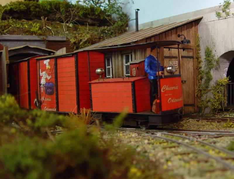

Etwa eine gute Stunde hat die Beladung des Zuges nebst Frühstückspause unserer beiden Eisenbahner gedauert. Jetzt öffnet sich das Höhlentor und der Zug erscheint wieder.
Die_Chicor_ebahn_19 (Rudolf)

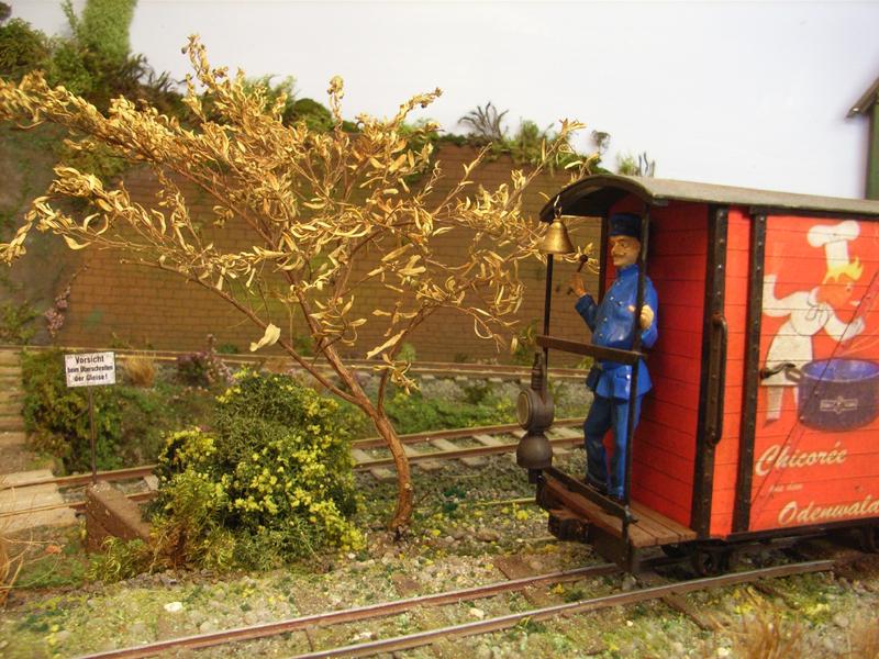

Ein kurzer Halt, der Bremser springt ab, schließt das Tor, bezieht anschließend seinen Posten und meldet per Glockensignal seine Abfahrtbereitschaft. Der Lokführer bestätigt mit einem Pfiff seiner Trillerpfeife, dreht an der Kurbel und auf geht´s.
Die_Chicor_ebahn_20 (Rudolf)

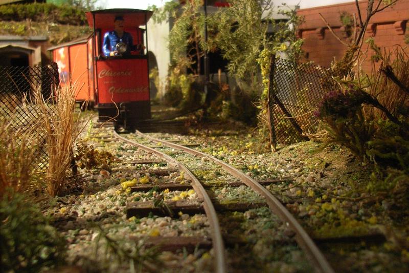

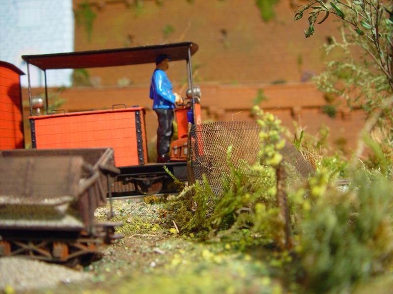

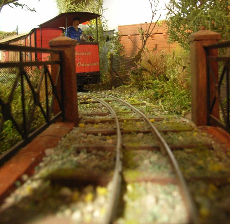

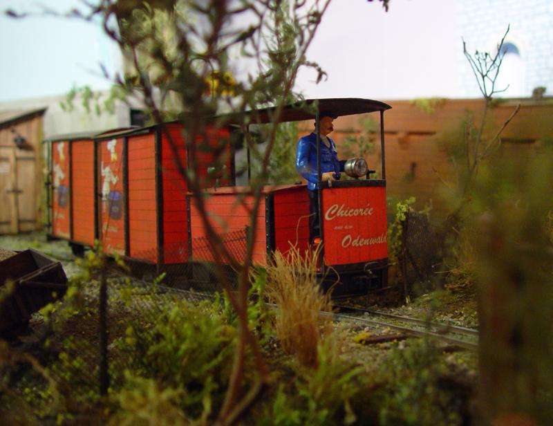

Der Zug nähert sich dem Maschendrahtzaun mit seinem schon lange nicht mehr vorhandenen Tor.
Die_Chicor_ebahn_21 (Rudolf)
Ein kurzer Nachschuß,
Die_Chicor_ebahn_22 (Rudolf)
nochmal schnell für das Foto bei der Ausfahrt hinterhergerannt,
Die_Chicor_ebahn_23 (Rudolf)

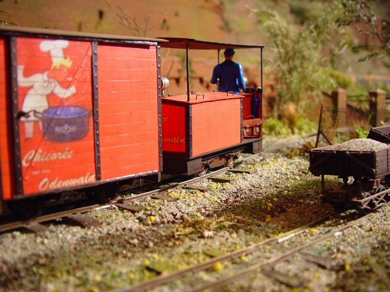

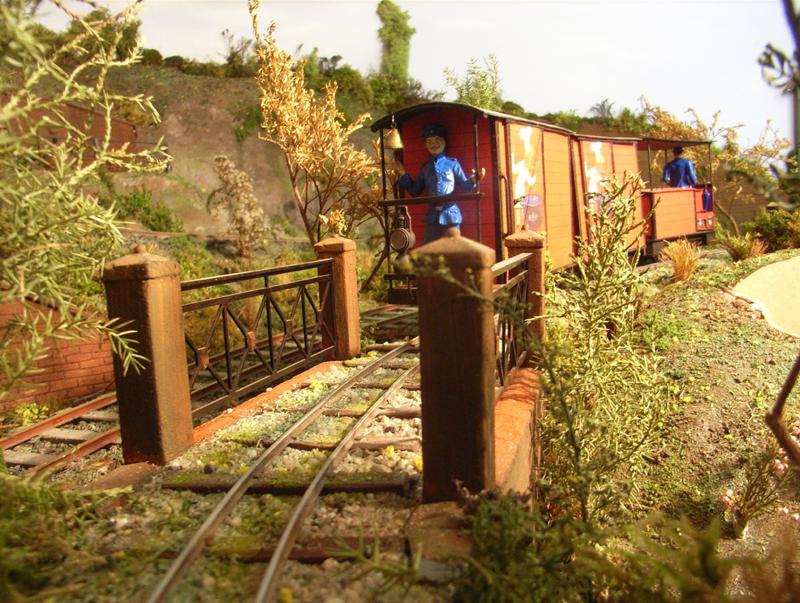

und schon übernehmen die Kollegen, die sich draußen postiert haben. Man erkennt auf dem Foto oben, daß die Strecke in Richtung Erbsbach in einer ständigen Steigung liegt, die schon auf dem Betriebsgelände der Chicoréebahn beginnt.
Die_Chicor_ebahn_24 (Rudolf)

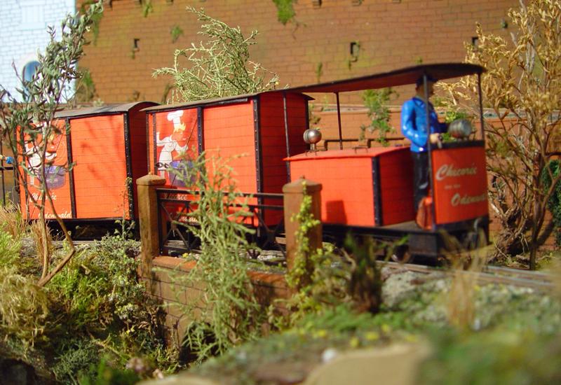

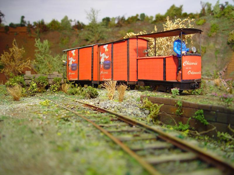

Der Zug nähert sich jetzt der Brücke über den Erbsbach. Ein Fotograf hat sich für dieses Bild mitten auf die Gleise gestellt,
Die_Chicor_ebahn_25 (Rudolf)
während ein anderer die Szene vom Ufer aus beobachtet.
Die_Chicor_ebahn_26 (Rudolf)

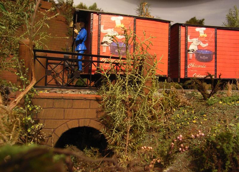

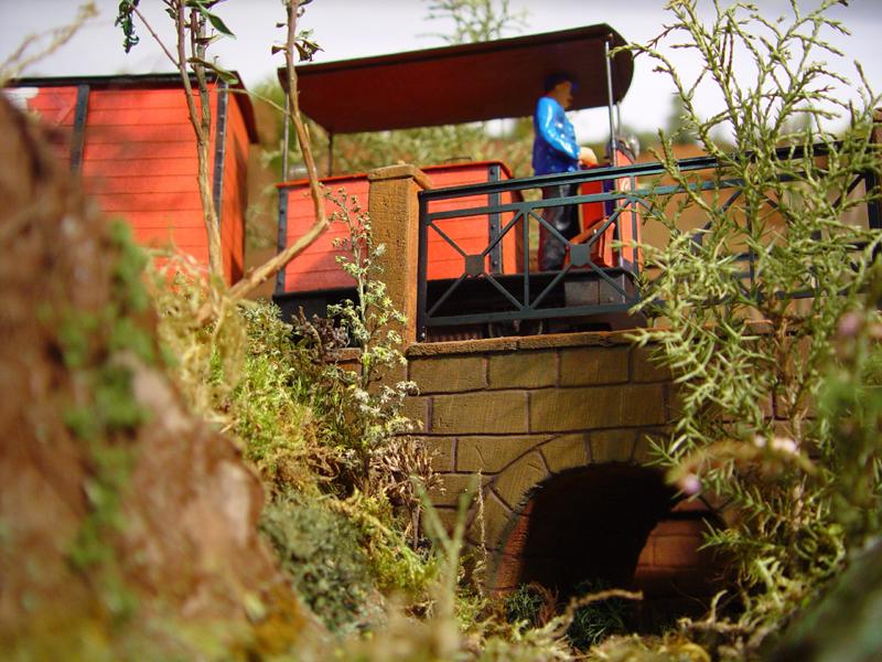

Einen Augenblick später ist die Brücke erreicht
Die_Chicor_ebahn_27 (Rudolf)
und auch schon beinahe wieder überquert.
Die_Chicor_ebahn_28 (Rudolf)

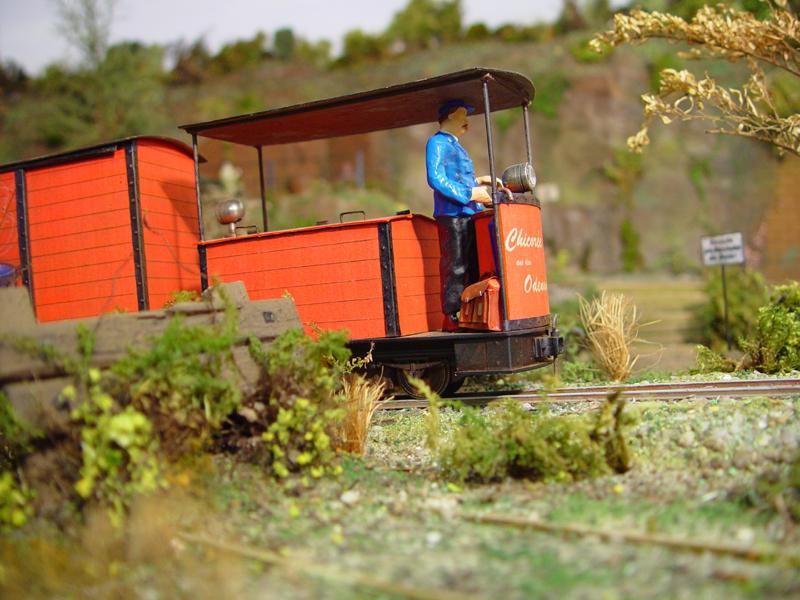

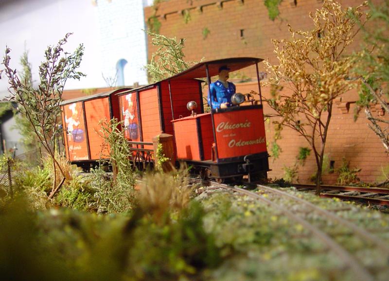

In einer weitgezogenen Rechtskurve geht die Strecke unterhalb der „langen Mauer“ entlang. Die Bedeutung dieser Mauer habe ich im 2. Kapitel schon erwähnt. Vielleicht werde ich mich später einmal darüber im Rahmen der Berichterstattung über die OEA noch näher auslassen.
Die_Chicor_ebahn_29 (Rudolf)

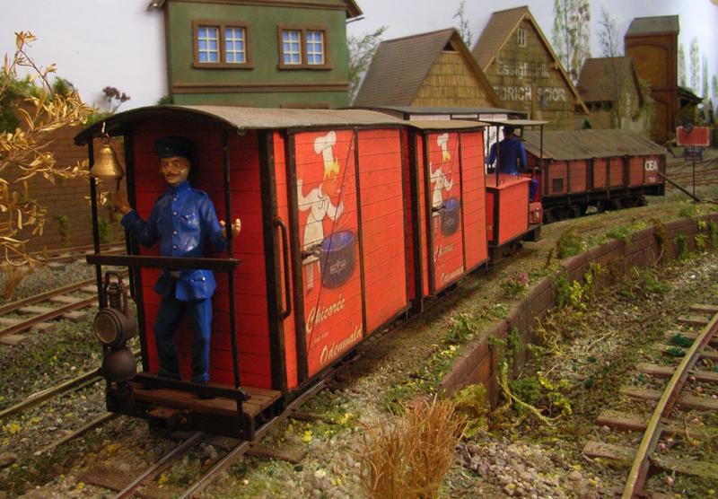

Langsam weitet sich nun das Tal und unser Zug nähert sich dem Gbf. Erbsbach. Im Hintergrund können wir bereits die in jedem guten Reiseführer beschriebenen Erbsbacher Sandsteinfelsen erkennen. Dort befindet sich auch die weltberühmte Zäzilienquelle, aus der bekanntlich die Welt trinkt.
Die_Chicor_ebahn_30 (Rudolf)

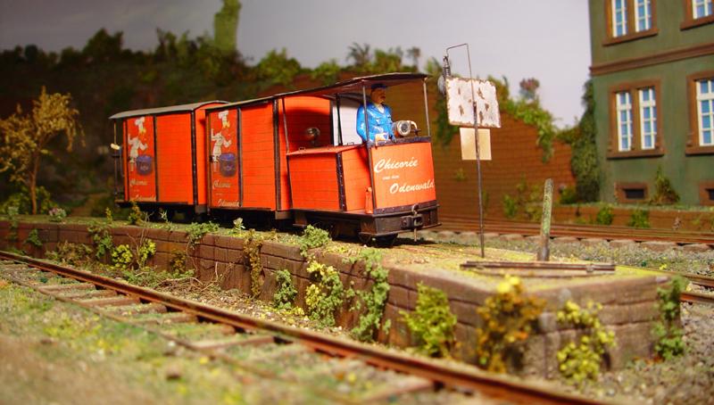

Noch ein kurzes Stück die Böschung entlang und die Umladerampe im Gbf. Erbsbach ist erreicht. Im Vordergrund sehen wir das Freiladegleis.
Die_Chicor_ebahn_31 (Rudolf)

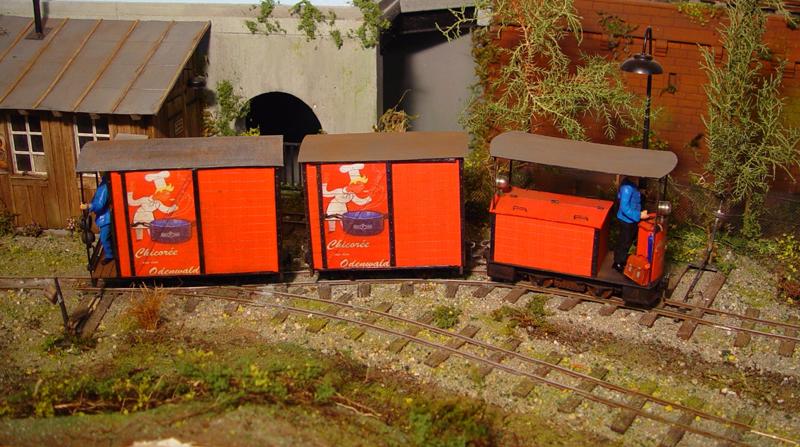

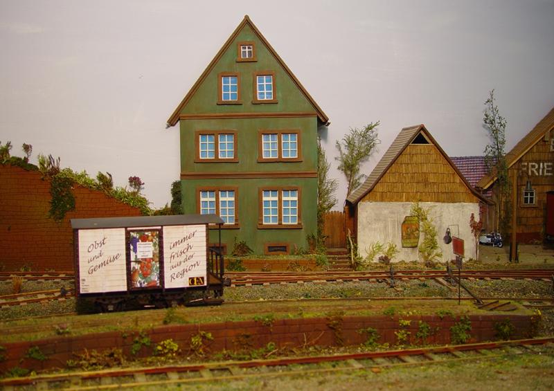

Der Frühzug der OEA hat den Wärmeschutzwagen mitgebracht und die Lok hat ihn bereits an die Rampe rangiert.
Die_Chicor_ebahn_32 (Rudolf)
Noch ein paar Meter zieht der Lokführer seinen Zug vor
Die_Chicor_ebahn_33 (Rudolf)
und schon ist das Ende der Strecke erreicht.
Die_Chicor_ebahn_34 (Rudolf)

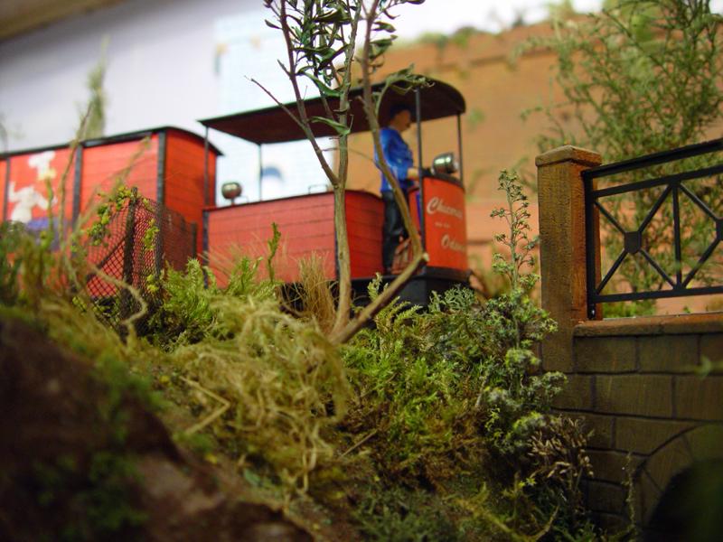

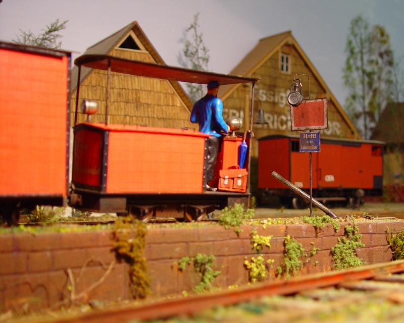

Im Hintergrund erkennen wir die Gebäude der Essigfabrik Scior, vor deren Tor ein Dreiachser der OEA auf seine Beladung wartet.
Die_Chicor_ebahn_35 (Rudolf)

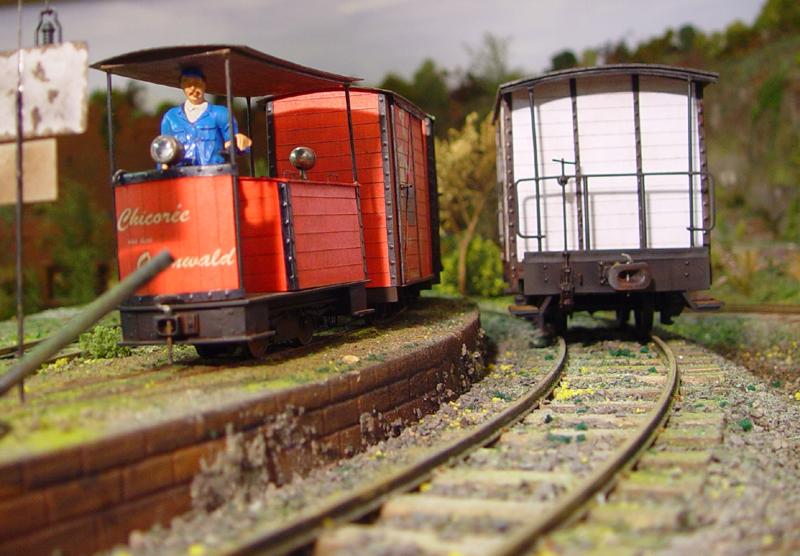

Wie man auf diesem Bild gut erkennen kann, wurde die Rampe so gebaut, daß sich die Wagenböden der Chicoréebahn und die der OEA-Wagen auf ungefähr gleicher Höhe befinden. Das erleichtert das Umladen ungemein.
Die_Chicor_ebahn_36 (Rudolf)

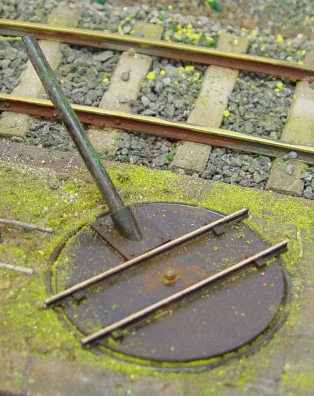

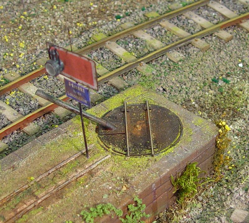

Am Rampenende ist eine Drehscheibe eingebaut.
Die_Chicor_ebahn_38 (Rudolf)
Diese dient nicht zum Drehen der Lok (wozu auch?), sondern zum Umsetzen der Chicoréebahnfahrzeuge auf einen Güterwagen der OEA, falls mal wieder eine Reparatur fällig ist, die in der Werkstatt der Chicoréebahn nicht durchgeführt werden kann. Dann nämlich wird das entsprechende Fahrzeug in ein größeres AW abtransportiert.

Sehr interessant finde ich die kleine Drehscheibe und würde mich freuen wenn
Du was zum Bau schreiben würdest.

Die Drehscheibe ist eigentlich ein ganz einfaches Ding. Der Rahmen besteht aus dem Plastikdeckel einer Gewürzdose und die Scheibe ist aus einem Stück Plastik 1,5mm dick, passend mit einem Kreisschneider herausgeschnitten. Als Drehpunkt dient eine Schraube. Die Schienen habe ich mit Sekundenkleber aufgeklebt und die Laschen vorne und hinten ebenso. Es handelt sich hierbei um ganz primitive Plastikplättchen, die ich entsprechend geformt habe. Die Stange ist ein Stück Buchenrundstab mit 4mm Durchmesser und die Halterung dafür ist ein Plastikrest aus der Kruschtelkiste. Der Rest ist Farbe. Die Scheibe ist nicht an den Strom angeschlossen, weil ich sie nicht zu befahren gedenke, ansonsten aber funktionsfähig.

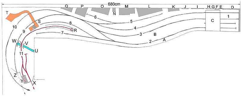

Verschiedentlich wurde die Bitte geäußert, ich solle doch einen Gleisplan zur besseren Orientierung einstellen. Euer Wunsch war mir Befehl. Er ist so ziemlich maßstäblich, denn ich habe ihn in Google-Earth-Manier gezeichnet. Sprich: ich habe die Anlage von oben fotografiert, die Fotos dann zusammengesetzt, ein weißes Blatt Papier darübergelegt und dann die Gleise und Positionen der Gebäude durchgezeichnet.
Der Gleisplan zeigt die bisher fast fertig gestaltete Fläche der OEA-Anlage. Diese nimmt etwa ein Viertel der gesamten Anlagefläche in Anspruch. Diese Fläche befindet sich auf dem rechten Anlagenflügel sowie auf der Übergangsfläche zum mittleren Flügel. Die Anlage ist in Form eines E gebaut.
Die Gleise der OEA sind schwarz und die der Chicoréebahn rot eingezeichnet.
Gleisplan (Rudolf)
Zur Orientierung: Das Bahnhofsgebäude befindet sich angenommenermaßen außerhalb der vorderen Anlagekante.
1: Aufstell- und Versorgungsgleise vor dem BW Erbsbach
2: Personenzuggleis sowie Auszuggleis für die Gleise 7 und 8
3: Personen- und Güterzuggleis
4: Güterzug- und Umsetzgleis
5: Anschlussgleis der Firma Rexroth sowie Ausziehgleis für Gleis 6
6: Anschlussgleis der Essigfabrik Scior
7: Freiladegleis
8: Umladegleis für die Cicoréebahn sowie Abstellgleis für Güterwagen
9: Streckengleis in Richtung der anderen Bahnhöfe und Haltepunkte (bisher noch namenlos)
10: Streckengleis zum Ebbesbergwerk
11: Gleise der Chicoréebahn (rot)
A: Hausbahnsteig
B: Inselbahnsteig
C: Schiebebühne mit Grube
D: Lokschuppen mit Schlosserei, Lokleitung und Sozialräumen
E: Geräteschuppen
F: Überdachter Schaltkasten für die Schiebebühne
G: Elektroraum für die Schiebebühne
H: Holzschuppen aus Güterwagen (Onkel Tom´s Hütte)
I: Kanzlei Dr. Winkel, Advokat
J: Brunos Bierbahnhof
K: Lagerhaus Wallenstein
L: Möbelfabrik Rexroth
M: Holzlagerhalle der Möbelfabrik Rexroth
N: Portierloge der Möbelfabrik Rexroth
O: Essigfabrik Scior
P: Lagerhalle der Essigfabrik Scior
Q: Grünes Wohnhaus
R: Umladerampe und Drehscheibe der Chicoréebahn
S: Unterführung der Gleise in Richtung vordere Anlagenkante
T: Zäzilienquelle mit Weg zur Unterführung sowie zwei Bahnübergängen
U: Erbsbach
V: Erbsbachbrücke der Chicoréebahn
W: Erbsbachquelle
X: Stützmauer mit Eingang zur Chicoréehöhle
Y: Lokschuppen der Chicoréebahn
Z: Überführungsbauwerk der OEA
