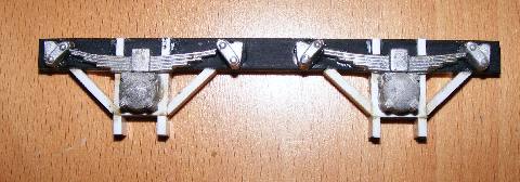

mit diesem Thema geht es auch mal wieder weiter.
Dieses Urmodell muss nun noch gesäubert werden und kann dann in Silikon eingelegt werden.
Da dieses Drehgestell auch unter Güterwagen läuft, habe ich eher etwas massiver gebaut.

die Form hat den Funktionstest erfolgreich bestanden:
BVZ_DG_1 (furkabahn)
Gruss Joachim

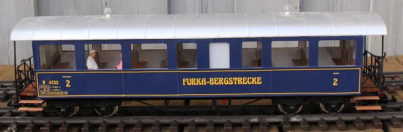

gerade hält mich das schlechte Wetter von der Beschäftigung mit dem grösserem Spielzeug ab, daher kann ich euch etwas vom kleinen Spielzeug berichten. Letzte Woche habe ich mal wieder den DFB Wagen B 4233 hergenommen und zunächst die oben gezeigen Drehgestelle anmontiert.
Dann ging es an die Beschiftung.
Zunächst ein Abend CorelDraw, dann ab an den Drucker, Ausdruck auf TTS-Papier, dann weiss laminiert und nochmal gelb bedruckt. Die Deckkraft ist damit hervorragend, der erneute Ausdruck hat hervorragende Positionierung, wenn ich den Kassetteneinzug vom meinem HP1600 verwende.
Die Innenverkleidungen entstammen einem Restposten von SRM-Modellbau, den ich vor einigen Jahren erwerben konnte.
Die Sitze sind der Einfachheit halber meinem ersten B 4233 Modell entnommen und stammen noch von LGB. Ich habe diese nur mit Gepäcknetzhalterungen aus 1,5mm Rundmessing aufgewertet.
Beschrifung_DFB_tts (furkabahn)
DFB_4233 (furkabahn)
Es fehlt jetzt noch etwas Fleissarbeit wie Übergangsbleche, Batteriekasten und Bremszylinder.
